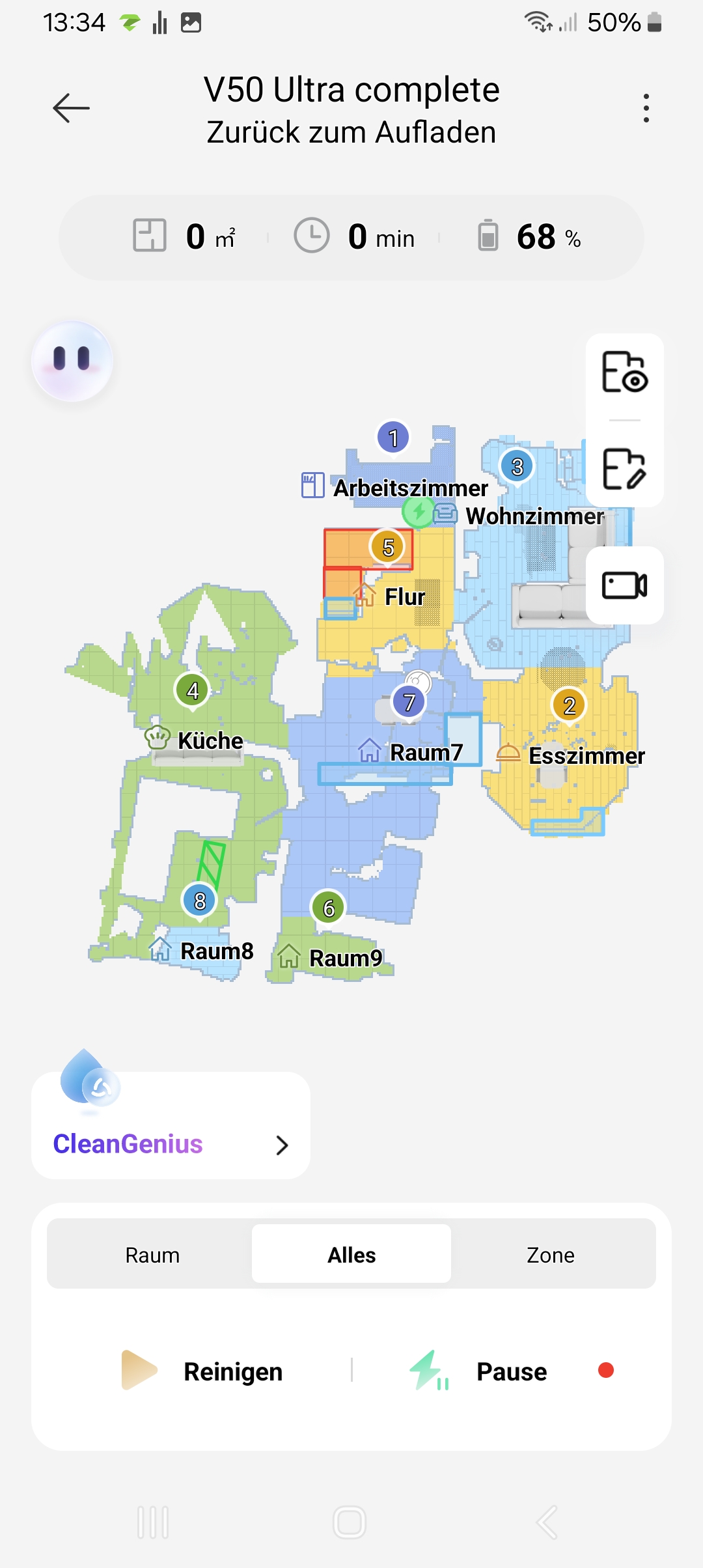

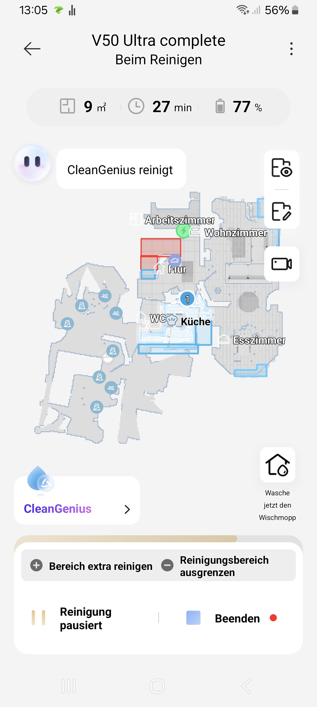

Hatte ihm gerade gesagt, er möge die Küche reinigen ...er fängt auch ganz normal an, bis er dann an der Stelle der Küchenzeile ist, wo man ihm jetzt extra noch den Kopf einziehen lassen muss, damit er bis ran alles mit macht, und dann stottert er dort erst mal rum, um danach sogar eine Rundreise über das Esszimmer bis zum Wohnzimmer zu machen, um dann noch mal in der Küche weiter zu machen ...sehr suspert das Ganze ...jetzt bekommen wir im Haus immer mehr Räume dazu beim Versuch, das er zur Station fährt, welche er irgendwie nicht mehr findet 😞

bezüglich Ihrer Probleme bitten wir Sie, die folgenden Informationen zu überprüfen. Vielen Dank.
Die Karte ist verzerrt oder überlappt:
Stellen Sie sicher, dass die Karte erfolgreich gespeichert wurde, sodass die unterteilten Abschnitte auf der Karte angezeigt werden und die Bereichsreinigung ordnungsgemäß funktioniert.
Schalten Sie den Roboterstaubsauger aus und starten Sie ihn neu. Platzieren Sie den Roboterstaubsauger manuell auf die Ladestation und versuchen Sie, die Karte wiederherzustellen. Sollte die Wiederherstellung fehlschlagen, ändern Sie die Position der Ladestation und erstellen Sie die Karte neu.
Empfehlungen:
Platzieren Sie die Basis ordnungsgemäß gegen die Wand und stellen Sie sicher, dass der offene Raum neben der Basis mindestens 0,5 m beträgt und es 1 m vor der Basis keine Hindernisse gibt.
Während der Roboterstaubsauger arbeitet, bewegen Sie das Gerät bitte nicht manuell.
Starkes Licht oder hochreflektierende Situationen können die Kartierung beeinträchtigen.
Wir empfehlen, die Vorhänge zu schließen oder eine andere Zeit zu wählen, wenn das Licht nicht so stark ist, um zu reinigen. Für hochreflektierende Oberflächen ist es besser, beim Reinigen 15 cm vom Boden der Oberfläche abzudecken.
Überprüfen und reinigen Sie regelmäßig die Navigationssensoren mit einem weichen Tuch oder Papiertuch.
Nutzer können die Kartierung zurücksetzen, und der Roboter wird während seiner nächsten Reinigung neu kartieren.
2025-8-29 15:28:34 DE Übersetzen
Setzen Sie ihn auf Werkseinstellung und lassen Sie ihn neu einlesen. Sorgen Sie dafür, dass alle Räume frei befahrbar sind. Für das erste Abfahrt würde ich alle Gegenstände die sich hochstellen lassen, zur Seite räumen, sodass er die Grundfläche des Raumes besser scannen kann z.B Stühle. Es ist wahrscheinlich umständlich aber dann sollte alles funktionieren. Oder leeren Sie mal den Cache, nehmen ihn 10 min vom Strom/ wieder anschließen, 10 min warten und dann nochmal zur Reinigung schicken.

Also ganz ernsthaft- diese lange und Sinn freie Antwort kann es für so ein Premiumgerät ja wohl nicht sein! So etwas darf nicht passieren bzw. überhaupt dem Gerät möglich sein! Und was das mit der Sonne soll - soll ich dem Gerät eine Sonnenbrille verpassen, damit die Kamera der KI keine virtuellen Räume Vormachtstellung???
