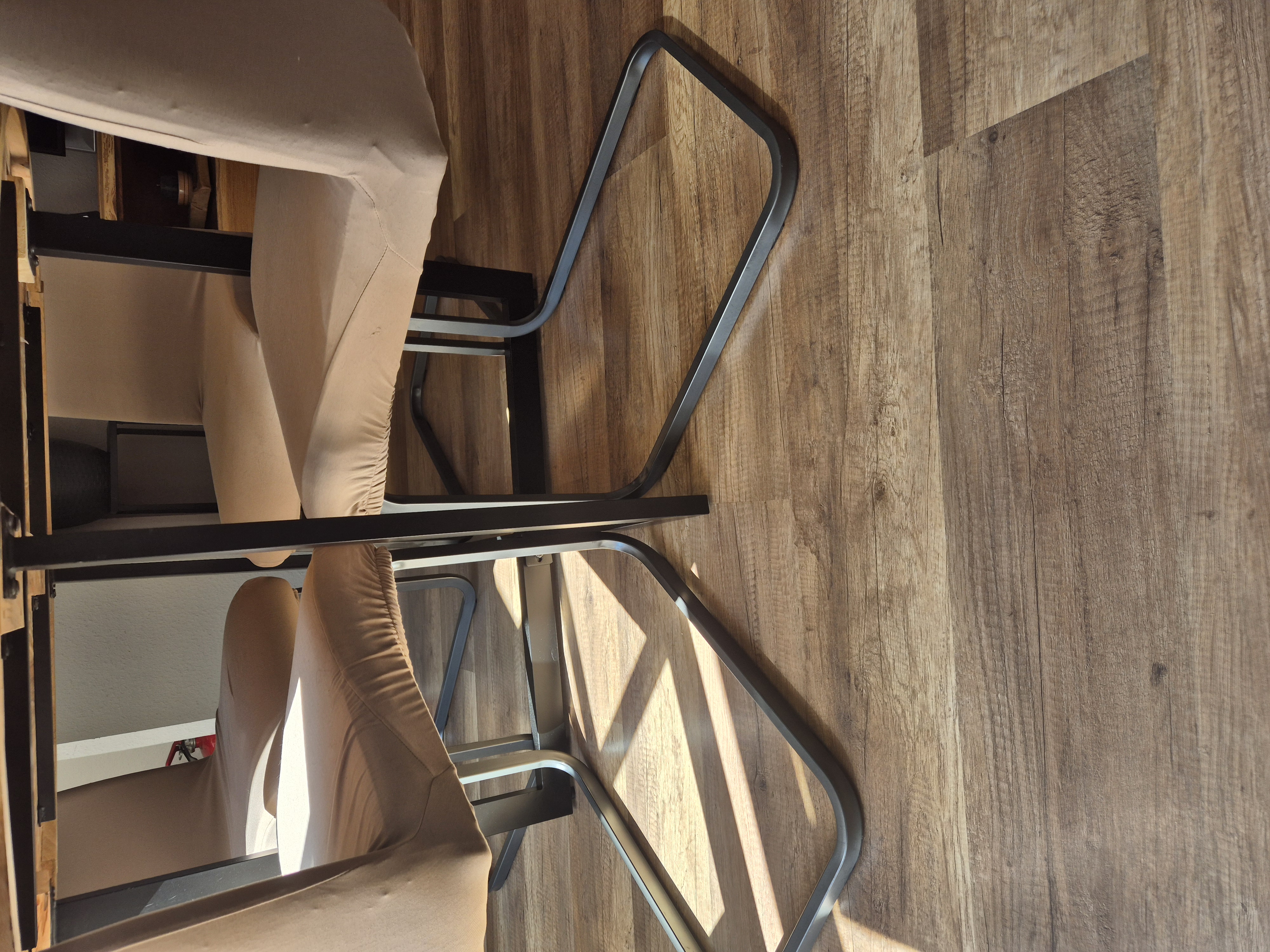

Seit 4 Stunden kämpfen wir. Der Mova z60 und ich. Um 7:30 kam Amazon mit dem z60. Roborock S7 abgebaut und Mova an die gleiche Stelle gestellt. Kartierung gemacht, falsch erkannten Raum korrigiert und die erste Reinigung gestartet. 2 Teppiche hat er nur zur Hälfte gesaugt. Beim ersten war ihm wohl der Platz zu eng zwischen Sofa und Couchtisch. Der Roborock kommt da problemlos durch. Beim nächsten Teppich sollte angeblich ein Schuh stehen. Ich konnte den nicht sehen,  war vielleicht ein unsichtbarer. Ständig versucht er zwischen den Stuhlbeinen meiner Schwingstühle herumzuklettern und schiebt diese durch die Gegend. Er fährt dann seine Beinchen aus und ein,  klappert uns scheppert. Auch auf dem Rückweg zur Basis klettert er lieber 10 Minuten zwischen den Stühlen, statt 5 Sekunden außen herum zu fahren.

Update nach dem 2. Reinigungsversuch. Die Zone die er nicht anfahren wollte, war ein mittellang floriger Teppich, der automatisch auf meiden gesetzt wurde. Das konnte ich ändern. Bestehendes Problem bleiben die Stühle. Wie kann ich verhindern, dass er über die Stuhlbeine klettert und versucht unter dem Stuhl zu reinigen?
Er bleibt dort stecken.

Natürlich kann man NoGoZonen einrichten für die Stühle,  wenn ich dann aber Sonntags die Stühle wegstelle, dass auch unter dem Tisch gereinigt wird,  verhindert das die NoGoZone. Keine ideale Lösung. Klar kann man erwarten, dass ein neues Modell vieles besser können sollte,  als ein altes. Tut es aber leider nicht. Daran wir auch dein "dazu lernen" nichts ändern. Die ganze Verarbeitung ist leider nicht besonders gut. Die Anschlüsse zu den Behältern in der Basis sind nicht dicht, der Roboter tropft beim reinigen auf den Boden. Die ganze Navigation läuft nicht flüssig.

Bei Möbeln wie U-förmigen Stühlen, die zu Blockierungen führen können: Wenn keine Wege unter den Möbeln vorhanden sind und die ausgelassene Reinigungsfläche größer als 0,5 m² ist, passt sich der Roboter durch Anheben des Chassis oder der Räder an, um Hindernisse zu überwinden.
