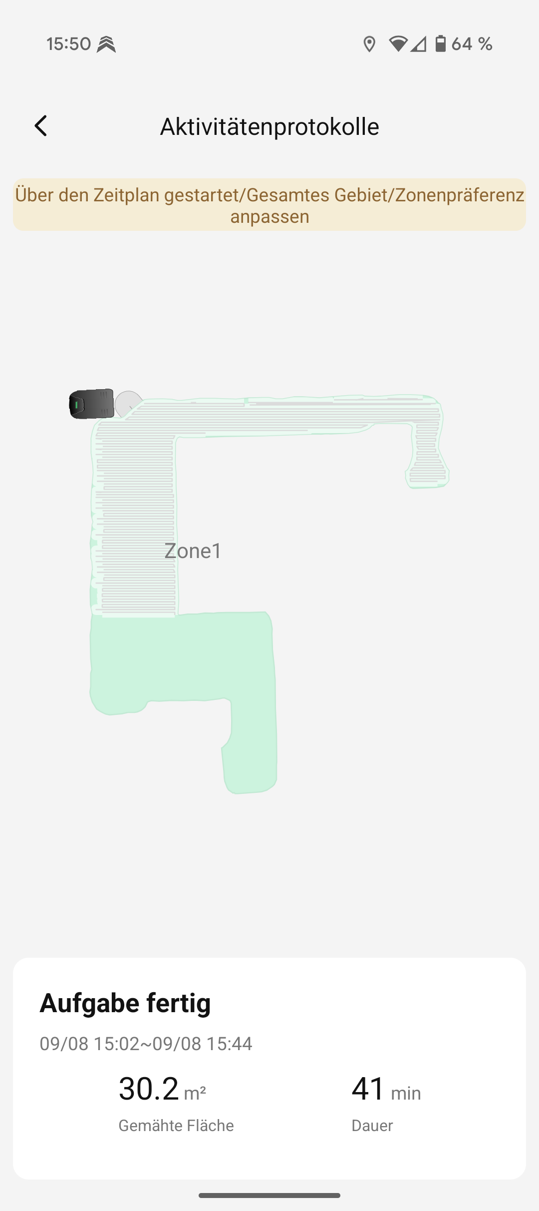

Der Mova 600 hat seine Aufgabe nicht komplett abgeschlossen obwohl er sagt Aufgabe beendet (siehe Bild) hat jemand eine Idee was das für ein Problem sein kann ?
Die Zeit im Plan war zu kurz. Es muss mehr Zeit eingeplant werden als vorgegeben!
es tut uns leid, dass Ihr MOVA 600 seine Aufgabe nicht vollständig abgeschlossen hat. Hier sind einige mögliche Gründe und Lösungen:
Um Kollisionen mit geplanten Mähaufgaben zu vermeiden, beendet der MOVA 600 den Mähvorgang automatisch, wenn eine Aufgabe mehr als 24 Stunden pausiert wurde.
Wenn bestimmte Bereiche aufgrund von Hindernissen nicht zugänglich sind, betrachtet der MOVA 600 die Mähaufgabe als abgeschlossen.
Wenn die geplante Endzeit erreicht ist, beendet der Roboter die Aufgabe vorzeitig.
Wenn der MOVA 600 während der Aufgabe keinen Strom mehr hat, wird die Aufgabe automatisch beendet.
Wenn das Problem weiterhin besteht, laden Sie bitte die Protokolle in der App hoch. Gehen Sie zu "Ich" - "Hilfe & Feedback" - "Protokoll melden", wählen Sie das Gerät und das Protokoll der App aus und klicken Sie auf "Hochladen". Bitte teilen Sie uns auch die Seriennummer des Geräts und die Firmware-Version mit.
Vielen Dank für Ihre Geduld und Unterstützung!
