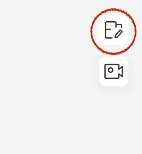

Alternativ kann auch die Funktion „Karte wiederherstellen“ genutzt werden, um eine zuvor gespeicherte Version der Karte schnell wiederherzustellen.
Die genaue Position dieser Funktion könnt ihr den bereitgestellten Screenshot-Anleitung entnehmen.
