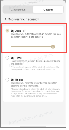

Hallo, wenn ich auf 3x Tiefenreinigung wischen einstelle wischt er irgendwann trocken und füllt zwischendurch kein neues Wasser auf. Kann ich das irgendwo einstellen das er zwischendurch Wasser auffüllt ?
Ja, wenn auf Quadratmeter anstatt Raum gestellt wird. Ist in der App möglich.

Hallo! Sie können im benutzerdefinierten Modus die Fläche einstellen, nach der der Roboter zur Basisstation zurückkehren soll, um das Wischtuch zu reinigen. Im "Clean Genius"-Modus entscheidet der Roboter selbstständig, ob eine Reinigung des Wischtuchs an der Basisstation erforderlich ist, basierend auf dem Verschmutzungsgrad und der tatsächlichen Umgebung. Vielen Dank für Ihr Verständnis.
