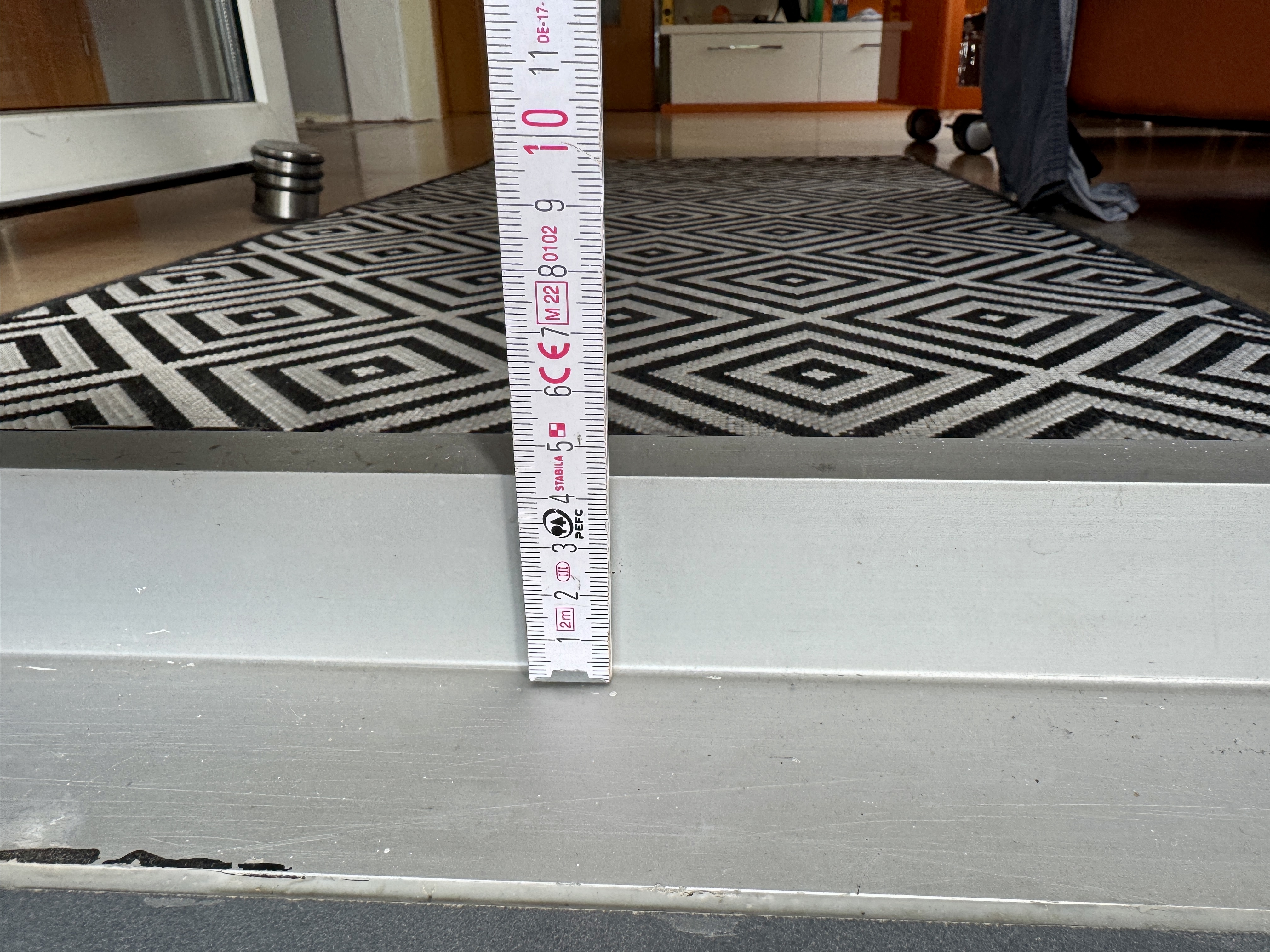

mein Mover V 50 Ultra weigert sich, meine Türschwelle (4,5 cm hoch, siehe Fotos) zu überwinden. Laut Hersteller sollte er bis 6 cm schaffen, aber er versucht es gar nicht erst.
Weiß jemand, ob man das Überwinden von Schwellen irgendwo aktivieren muss oder ob es Tricks gibt, damit er die Steigleistung auch wirklich nutzt?

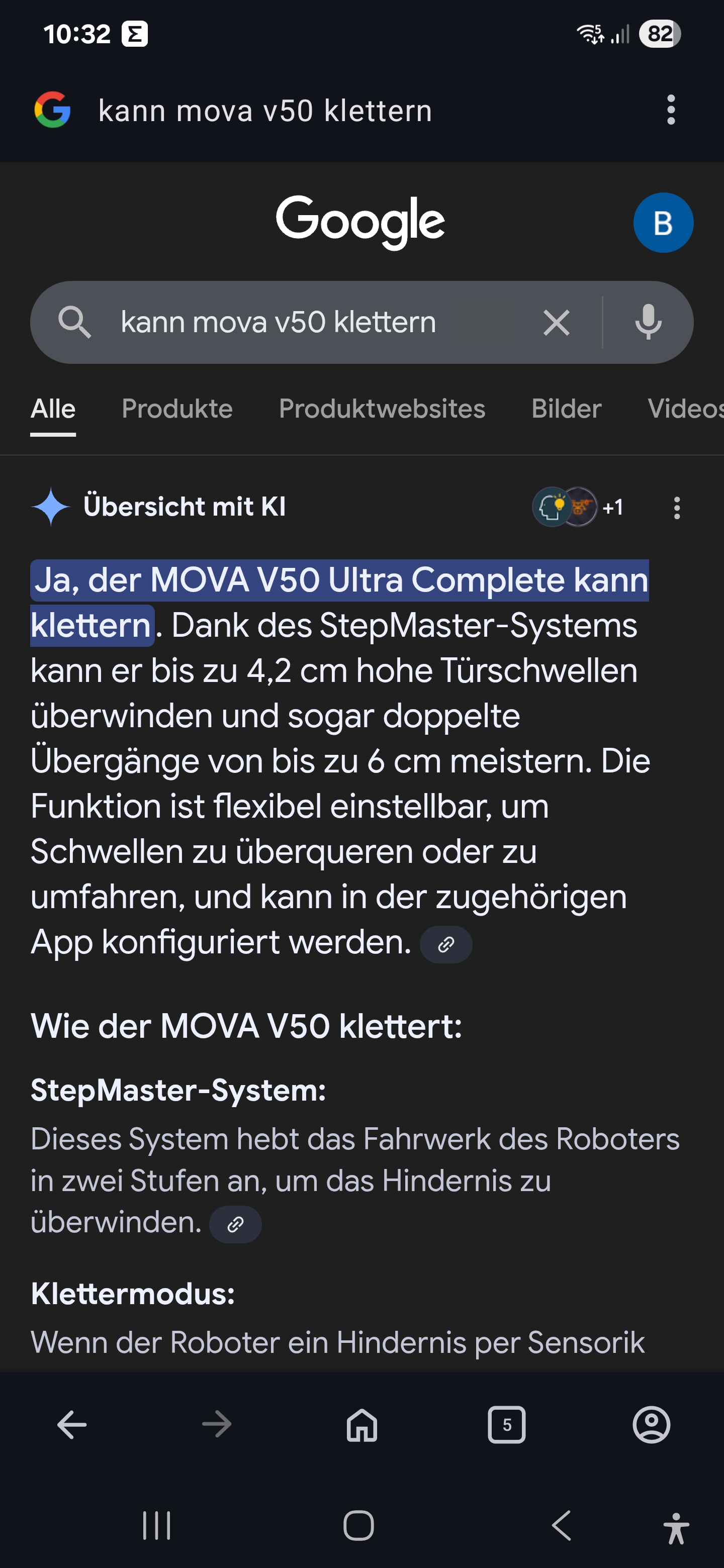

Bedauerlicherweise muss ich Ihnen mitteilen, dass die Ausgangsdimension bereits überschritten ist, selbst wenn es sich nur um wenige Millimeter handelt. Die Angabe von 6 cm bezieht sich auf einen Übergang, beispielsweise beim Klettern, und was danach folgt.
Ich empfehle Ihnen, für Ihren Bot eine Rampe zu erwerben, die kostengünstig im Internet erhältlich ist.

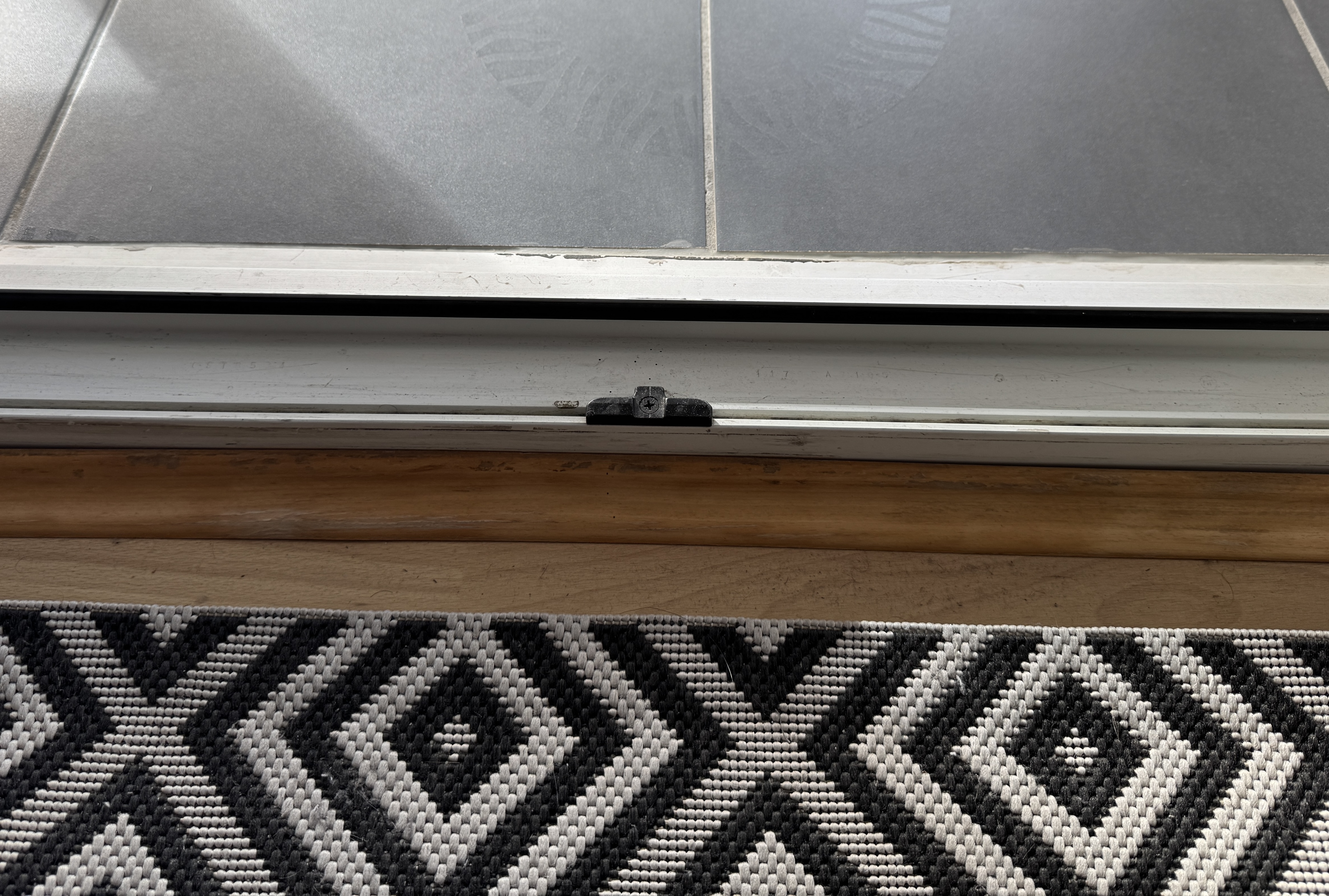

Vielen Dank erst mal für die Antworten. Von innen ist es eine so genannte Doppelkante. Da sollte es auch eigentlich bis 6 cm gehen. Vielleicht reicht es schon, wenn ich in etwas hinlege, was etwa 5 mm dick ist um von den 4,4 unter die 4,2 mm zu kommen?!
Sie könnten es probieren, aber ich denke es würde seine Sensoren nur verwirren und er würde dies nicht machen. Wie gesagt gucken sie mal Youtube da sehen sie es wie es gemeint ist und wie er dort klettert. Ihre Schwelle ist auch Silber glänzend, auch da haben manche Bots Probleme mit ihrer Kamera und den Laser, der scheint wie ein Spiegel den Laser zu streuen und sorgt dort auch für Verwirrung. Meiner hat Problemchen mit dünne, schmale scharfkantiege Couchfüßen. Die scheint er nicht so wahrzunehmen und schrammt ständigen beim saugen und Wischen zart daran vorbei. Ich denke sie sollten eine Rampe kaufen und das Problem ist gelöst
Wenn sie es probieren, dann vielleicht mit ein Brett, was so ab 15 cm breit ist und er schon mit den Rädern drauf ist, bevor er dann auf die zu überwindende Schwelle trifft und mit gut Glück versucht zu klettern.

Ich bin zwar noch neu hier ... bei mir hat es geholfen  dass ich in die Karte " überwindbare Schwelle" eingezeichnet habe und den Modusder Steigfunktion  geändert ... er hebt sich jetzt beidseitig gleich an. Ich  hoffe, es hilft
Naja wie sie schon sagten, überwindbar. Aber bei diesem Anliegen ist ja schon die Schwelle höher als er klettern kann.  Aber ja natürlich, guter Tipp vielleicht funktioniert es ja doch.
In der App kann doch eine überwindbare Schwelle eingetragen werden.
Das funktioniert bei mir super, denn dann versucht der Mova das in jedem fall.
Dann könnte auch die rampe/ platte mit ein par millimeter den unterschied ausmachen.
