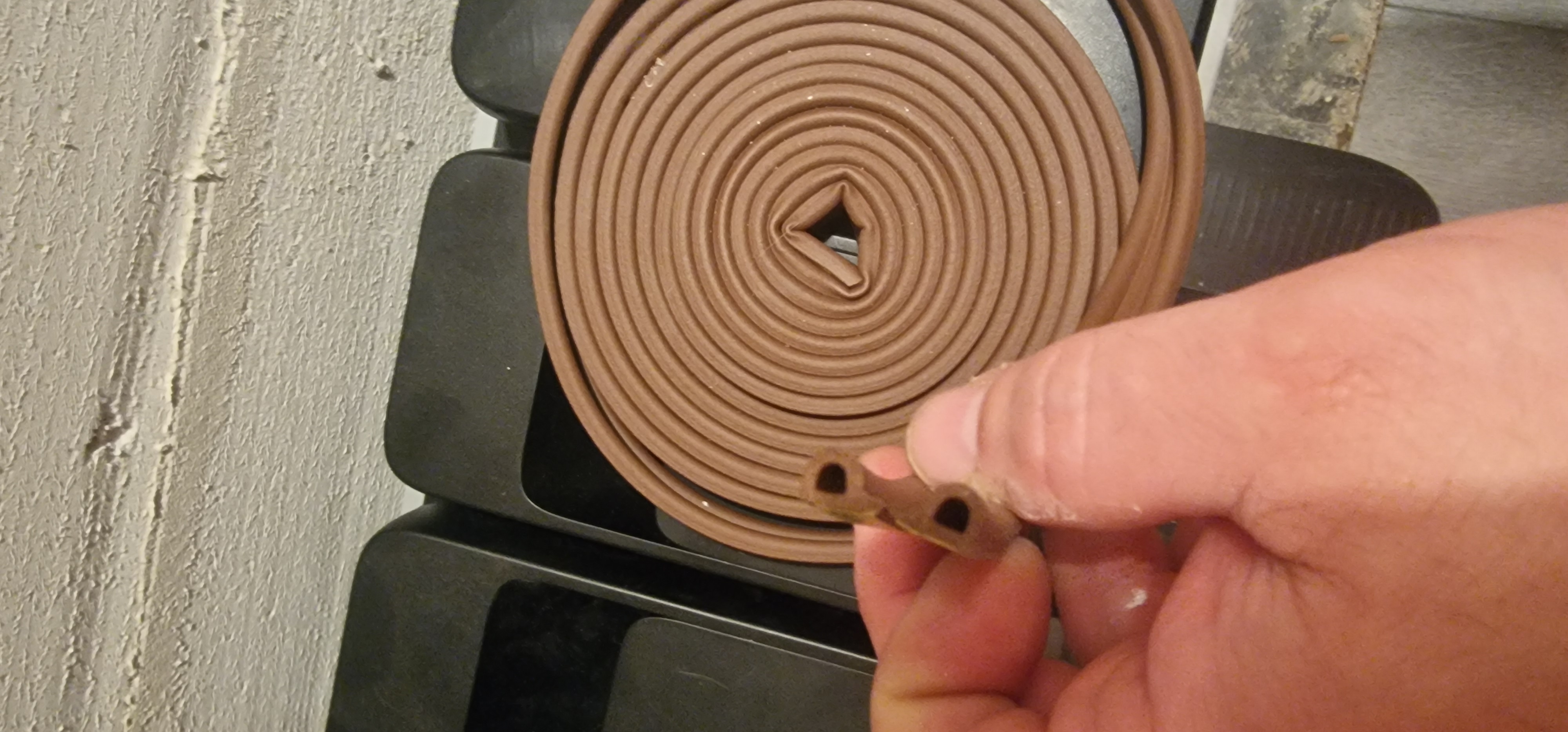

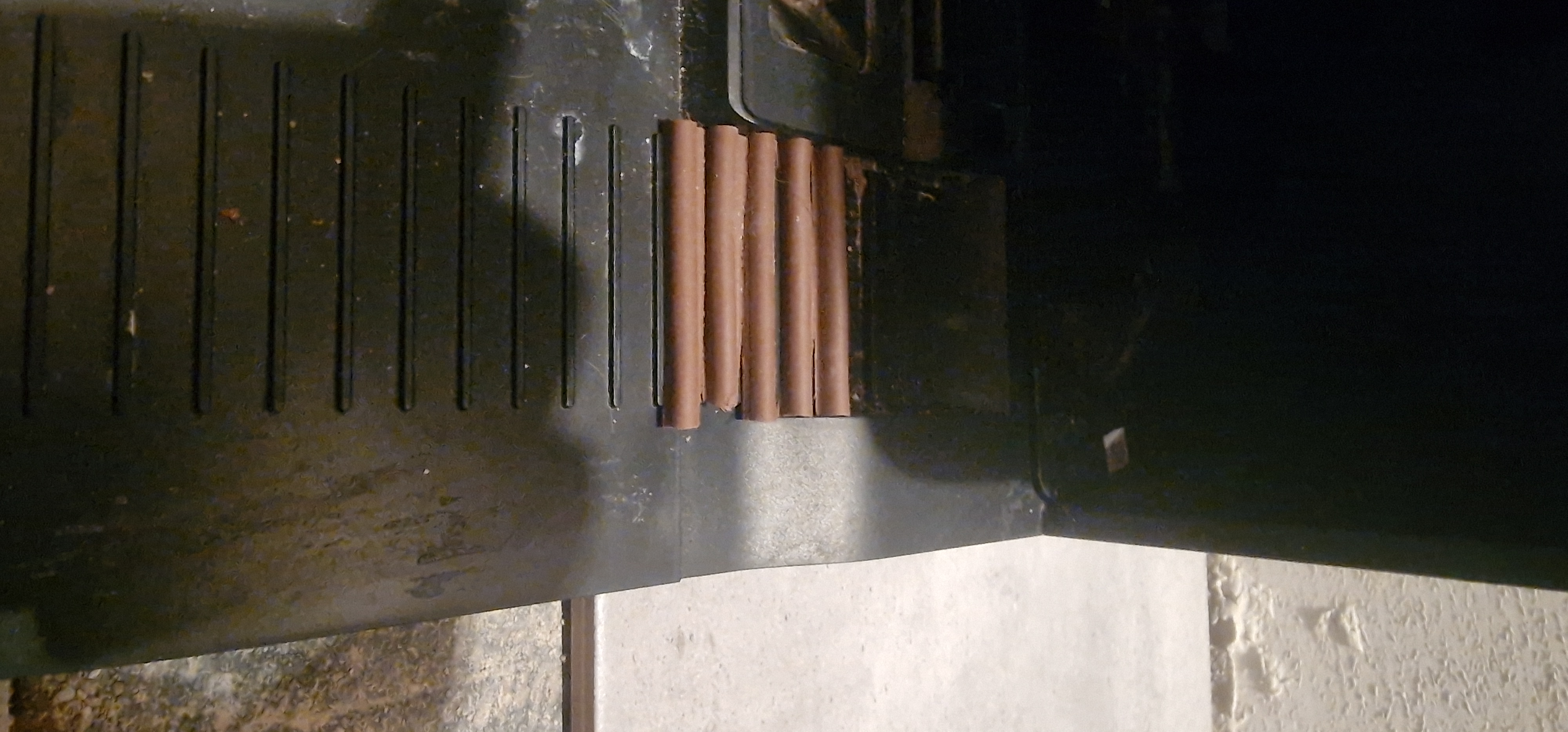

Habe immer wieder das Problem gehabt das der Bot vor der station stehen blieb weil der nicht andocken konnte,
Nach genauen beobachten beim einfahren ist mir aufgefallen das der immer hängenbleibt.
Waschschale
Habe hin und her probiert... im nachhinein habe ich türdichtung gefunden und auf sie rampe geklebt das der Bot höher kommt.
Nach 14 tage testen ist der Bot immer sauber in die station gefahren (endlich) vorallem mit nassen mop trat das Problem auf.
Dies auf beiden seiten aufkleben.
