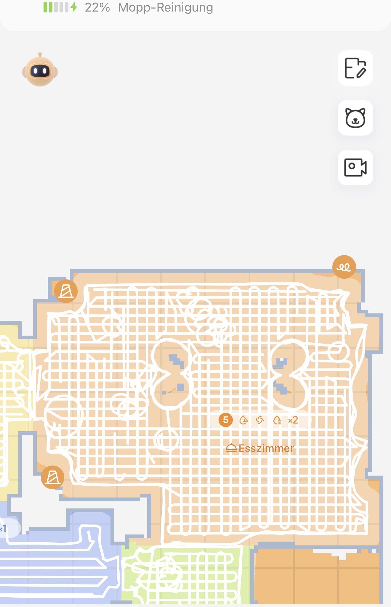

Hallo! Der Roboter kombiniert möglicherweise die Analyse der Reinigungslogik mit der tatsächlichen Umgebung, was manchmal zu einem scheinbar „denkenden“ Verhalten führen kann. Sollte das Problem weiterhin bestehen, können Sie die folgenden allgemeinen Maßnahmen zur Fehlerbehebung ausprobieren:
Wenn die Wassermenge oder das Reinigungsmittel zu großzügig eingestellt sind, kann der Roboter ins Schleudern geraten oder sich im Kreis drehen.
Überprüfen Sie bitte, ob die Antriebsräder durch Fremdkörper blockiert sind.
Kontrollieren Sie den LDS-Drehsensor auf Fremdkörper oder Haare, die die Drehung behindern oder stoppen könnten, und entfernen Sie diese gegebenenfalls.
Vergewissern Sie sich, dass sich keine unebenen oder hochstehenden Aufkleber oder größeren Gegenstände auf der Oberfläche des Roboters befinden.
Versuchen Sie, die Stoßstange leicht zu klopfen, um sicherzustellen, dass sie zurückfedern kann.
Reinigen Sie die Laser- und AI-Erkennungssensoren, um Fingerabdrücke oder Staub zu vermeiden.
Überprüfen Sie den Boden auf Ölverschmutzungen oder rutschige Substanzen.
Kontrollieren Sie die Oberfläche der Antriebsräder auf Ölverschmutzungen, um ein Schleudern des Roboters und eine gestörte Reinigungsspur zu vermeiden.
Vielen Dank für Ihr Verständnis und Ihre Geduld! |
