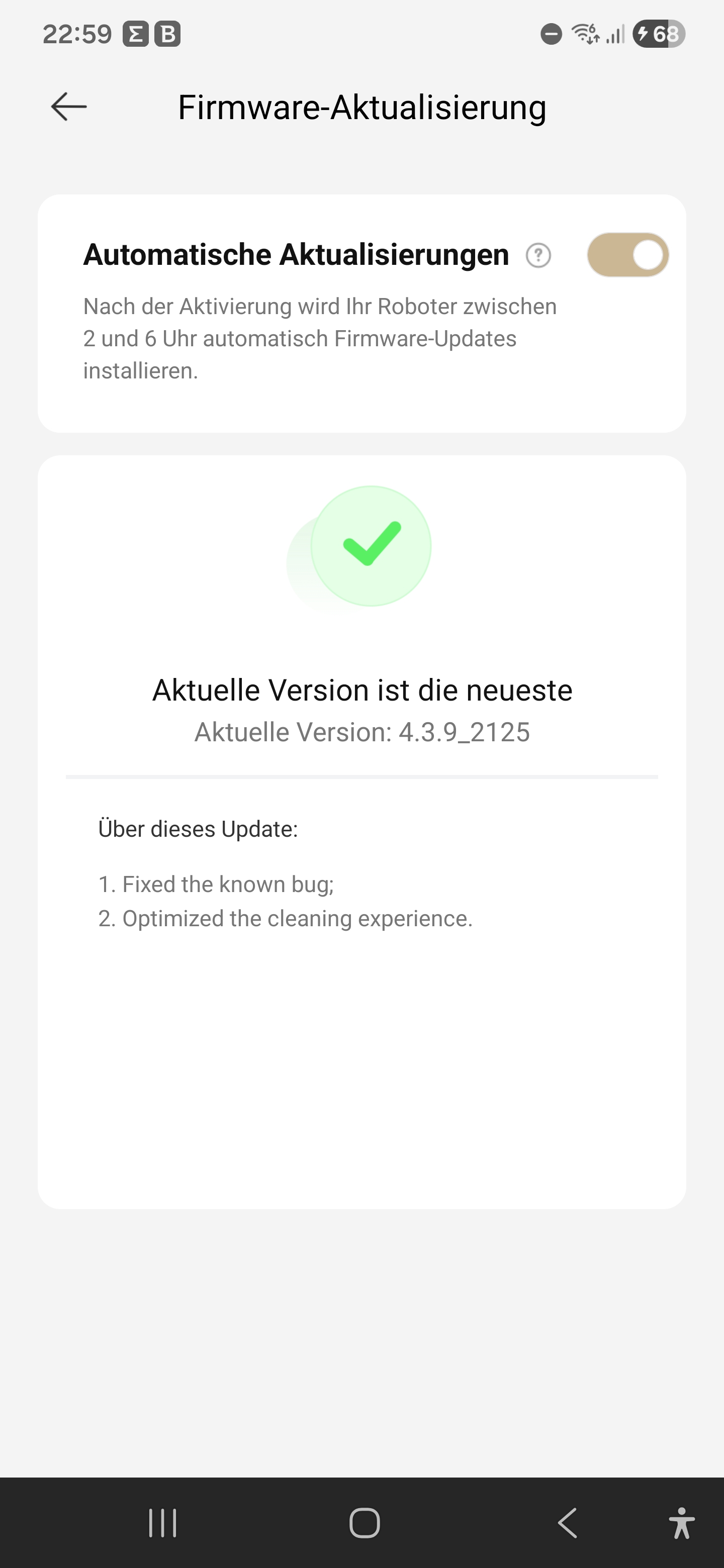

Gibt es denn einen Update, wie dieses Problem endlich gelöst wird?
Wenn dieses Update installiert ist, sollte es eigentlich alles vernünftig funktionieren. Wenn dies nicht der Fall sein sollte gehe ich davon aus, dass ein Defekt des Roboters vorliegt.
