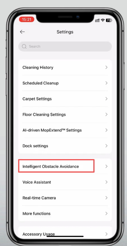

Bitte versuchen Sie, den intelligenten Hindernisvermeidungsmodus in der App auszuschalten und starten Sie den Reinigungsvorgang erneut, um zu sehen, ob das Problem behoben ist. Stellen Sie sicher, dass sowohl die App als auch die Firmware des Roboters auf dem neuesten Stand sind.
Führen Sie folgende Schritte aus, um die App neu zu starten: Öffnen Sie die MovaHome-App, tippen Sie auf "Mein" -> "Einstellungen" (oben rechts) -> "Allgemein" -> "Cache leeren". Schließen Sie anschließend die App und öffnen Sie sie erneut. Bitte schalten Sie den Roboter aus und starten Sie ihn neu.
Reinigen Sie die Sensoren mit einem sauberen, weichen Tuch. Setzen Sie den Roboter zurück und verbinden Sie ihn erneut, um die Karte zu erstellen. Bitte beachten Sie: Nach dem Zurücksetzen werden die Reinigungsdaten gelöscht und die Reinigungseinstellungen auf die Werkseinstellungen zurückgesetzt.
