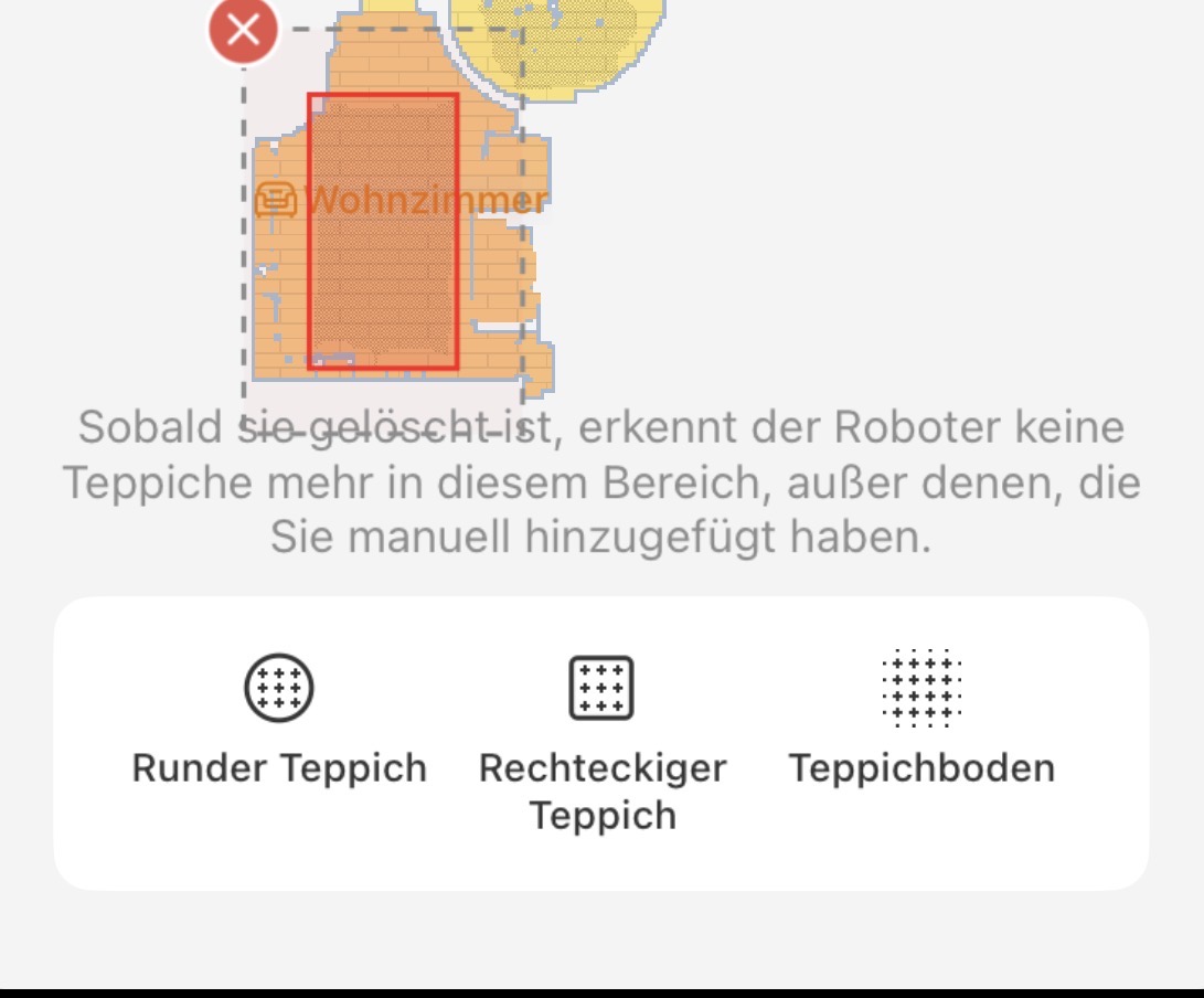

Ich hab im Bad zwei Teppiche und ich wollt jetzt das er das Bad tiefenreinigt, nur Nasswischen.
Jetzt bin ich ins Bad und hab die Teppiche hochgelegt das er Alles im Bad putzt. Tja aber er lässt genau die Stellen vom Bad aus wo eigentlich ein Teppich liegen würde.
Jetzt hab ich im Bad die Teppiche entfernt (in der Karte), dann geht es.
Aber wie mach ich das wenn ich mal beide Varianten nass wischen lass?! Weil wenn der Teppich jetzt wieder liegt, in der Karte aber keiner eingezeichnet ist, erkennt der den oder fährt der dann nass drüber.
Danke für die Hilfestellung

Hallo, leider hat das Mova in der App bisher noch ideal gelöst. Löscht man einmal einen erkannten Teppich, erkennt der Roboter auch keinen mehr, der an der Stelle liegt automatisch. Es gibt für Ihren Fall allerdings einen workaround.
1. Messen Sie Ihren Teppich ab und erstellen Sie in der App unter Karte / Teppiche einen, der Größe und Position ihres Teppichs entspricht..
2. Wenn Sie dann in der Karte auf den Teppich klicken, können Sie festlegen, wie der Roboter den Teppich handhaben soll. Standardmäßig wird wie ich annehme „Saugen“ und „Wischrolle anheben“ eingestellt sein, genau das, was man will, wenn der Teppich dort liegt. Wenn Sie den Teppich entfernt haben und den Boden darunter wischen lassen wollen, sollten Sie vor dem Start der Reinigung für den Teppich in der Karte „ignorieren“ auswählen. Dann bleibt der Teppich in der Karte verzeichnen (Sie werden ihn ja nach der Reinigung wieder dorthin legen), aber für diese Reinigung wischt der Roboter die Stelle dann so, als wäre kein Teppich in der Karte hinterlegt. Sie dürfen dann allerdings nicht vergessen, nach der Reinigung die Teppichbehandlung wieder auf „Saugen“ und „Wischrolle anheben“ zurück zu stellem.

Vielen lieben Dank aber das ist ja blödsinn!
Also wenn ich jetzt die Teppiche alle gelöscht habe und ich Starte das Programm Saugen+danach wischen und in den Grundeinstellungen ist bei den Teppichen hinterlegt das er die Nassrolle abdecken soll erkennt er den Teppich trotzdem nicht?!
Hab ich das so richtig verstanden
Beim Löschen des Teppich warnt mich die App davor, dass nach dem Löschen in dem Bereich keine Teppiche mehr erkannt werden, außer jene, die ich manuell hinzufüge.

Du kannst nachsehen, ob die App die alte Karte, also bevor du die Teppiche gelöscht hast, gespeichert hat und sie gegebenwnfalls aus dem Backup wiederherstellen!
In der Regel wird die Karte in Echtzeit aktualisiert. Wenn der Teppich entfernt wurde, wird der Saugroboter diesen Bereich beim nächsten Reinigungsvorgang automatisch als teppichfreien Bereich erkennen und die Wischfunktion ausführen.
Alternativ können Sie mehrere Karten erstellen. Erstellen Sie eine neue Karte, wenn der Teppich entfernt wird. Bei vorhandenen Teppichen verwenden Sie die Karte, die den Teppich enthält; nach dem Entfernen des Teppichs, schalten Sie manuell auf die teppichfreie Karte um.

Der Teppich war weg und trotzdem hat er den Bereich nicht gereinigt! Und das ich jetzt dafür zwei Karten verwenden soll ist doch wohl ein Witz oder?! Das muss er doch erkennen ob da einer liegt oder nicht und ob er dann die Stelle nass reinigt oder über/um den Teppich fährt mit Schutzfunktion
2025-11-7 03:29 DE Übersetzen
Sie können jedoch den Teppich manuell in der App hinzufügen, um dieses Problem zu beheben.
2025-11-7 03:28 DE Übersetzen
Wenn Sie den Teppich in der App manuell gelöscht haben, kann der Roboter nicht automatisch erkennen, ob in diesem Bereich ein Teppich vorhanden ist.
