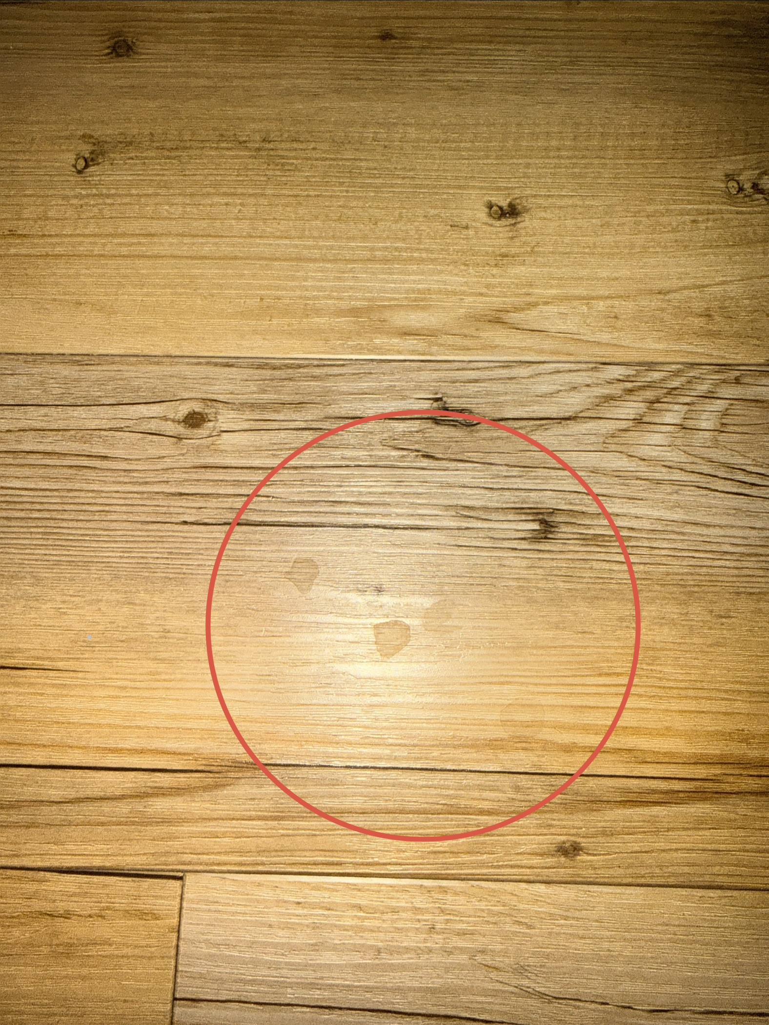

Ich habe ein Problem mit meinem Mova Z60:
Nach dem vollständigen Reinigungsdurchlauf tropft das Gerät weiterhin und hinterlässt Wasserflecken auf dem Boden.
Das Problem tritt regelmäßig nach dem Abschluss der Reinigung auf – der Boden ist an mehreren Stellen nass, als würde noch Restwasser auslaufen.
Die Düsen und der Tank sind sauber und korrekt eingesetzt.
Könnt ihr mir bitte sagen, woran das liegen könnte oder ob es ein bekanntes Problem bzw. ein Update oder Lösung dafür gibt?
Vielen Dank im Voraus für eure Unterstützung!
