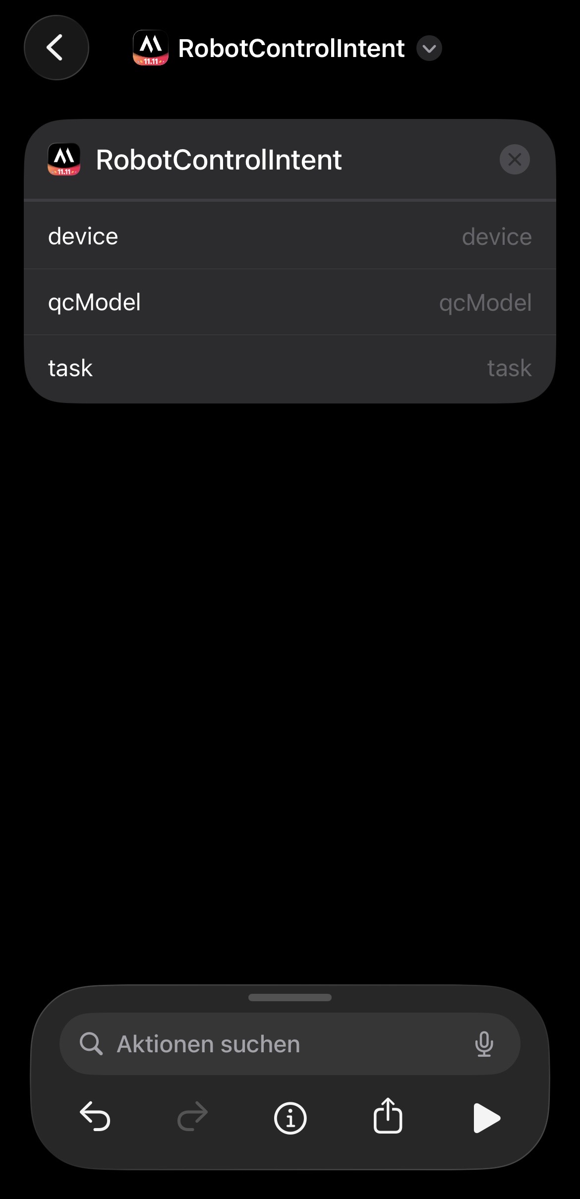

Kann mir bitte jemand erklären, wie über die  Apple Kurzbefehle die MovaHome Aktionen genutzt werden können?
auf Ihrem iPhone gibt es die App "Kurzbefehle", über die Sie die gewünschten Einstellungen vornehmen können. Vielen Dank für Ihre Unterstützung und Ihr Verständnis.

Ja schon klar. Die Frage ist wie es genutzt werden kann? Ich habe einen Screenshot beigefügt. Es werden bei mir Variable abgefragt und ich komme an der Stelle nicht mehr weiter.

Der Entwicklungsstatus ist hier meiner Ansicht nach Alpha. Hier die Antwort vom Support.. unglaublich:
Bei dem Bildschirm, den Sie jetzt sehen, müssen Sie drei Felder ausfüllen, damit der Kurzbefehl funktioniert:
device: Name Ihres Roboters (genau so, wie er in der MOVA-App steht)
qcModel: Modell Ihres Geräts, z. B. V50 Ultra, Z50 Ultra, etc.
task: Die Aufgabe, die der Roboter ausführen soll, z. B.
start_clean (Reinigung starten)
pause_clean (Pause)
return_to_dock (zur Station)
stop_clean (Stop)
Sobald Sie diese drei Felder eingetragen haben, funktioniert der Apple-Kurzbefehl.
bei task wird in der iPhone Kurzbefehle App nur ein Nummernfeld zur Verfügung gestellt
Vielen Dank für Ihre Rückmeldung.
Tippen Sie auf das „task“-Feld.
Wählen Sie stattdessen die Option „Text“ oder „Variable“ (meist unten im Menü „Variable auswählen“ oder über +/- Symbol), nicht das Standardzahlenfeld.
Geben Sie dann den gewünschten Befehl
