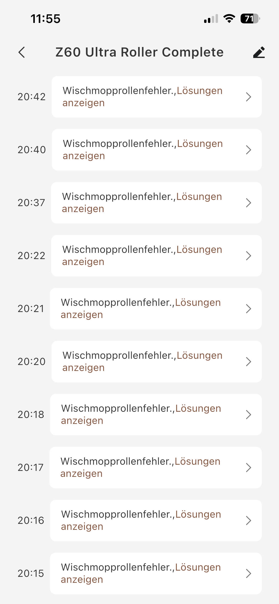

Hallo Mova-Freunde,
habe meinen Mova Z60 Ultra vor einer Woche gekauft. Alles super funktioniert, von Lieferung bis Inbetriebnahme.
Zu meinem Problem, er bringt jedes mal „Wischmopprollenfehler“ beim Wischen. Ich kann keine Verunreinigungen feststellen.
Ich habe Vinylboden, muss ich die Einstellung  anpassen? Oder ist der Z60 defekt?
Danke und Gruß
Dani
