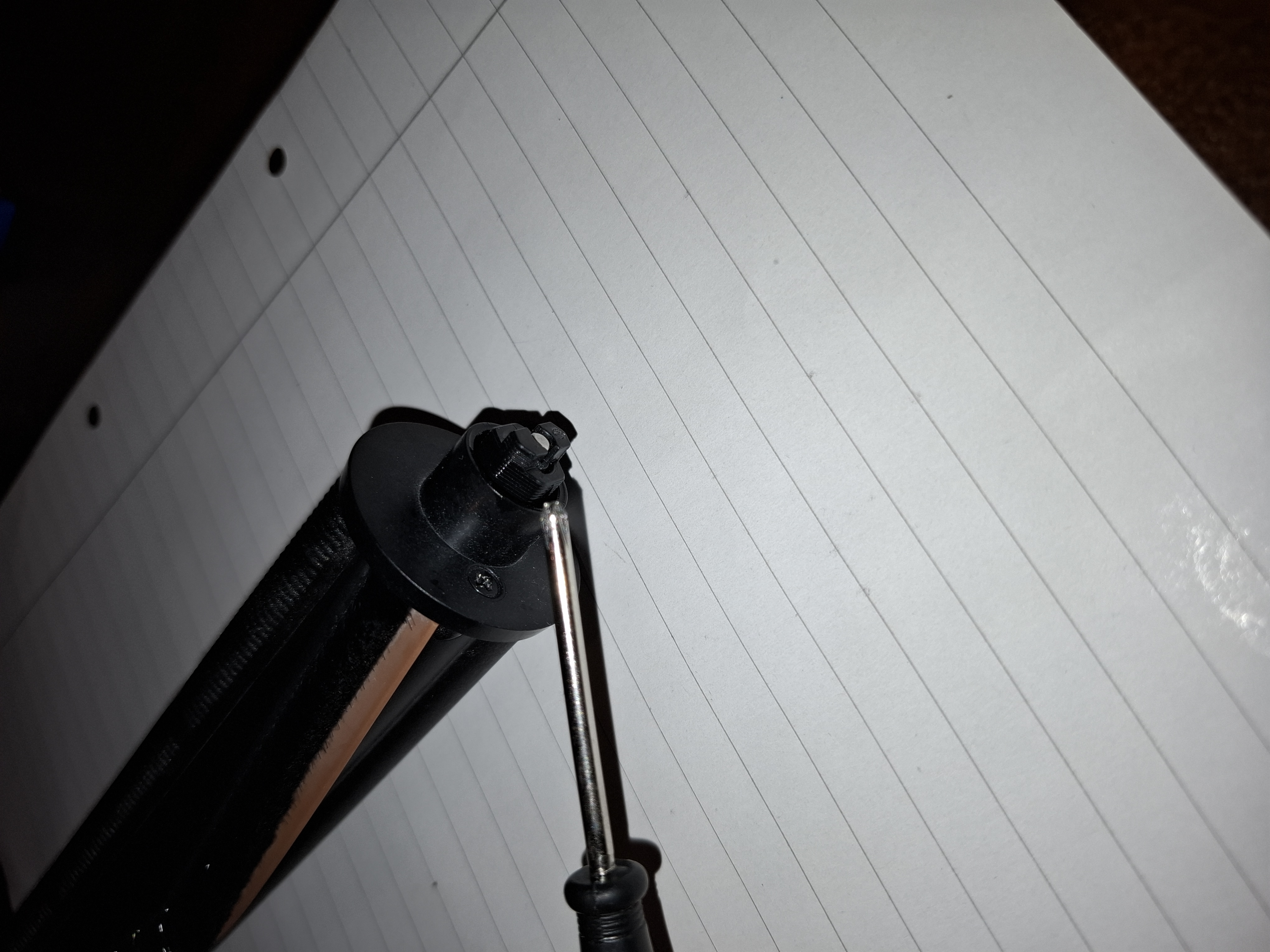

Wir haben unseren Mova P50 Pro Ultra jetzt seit ein paar Tagen und sind bisher sehr zufrieden.
Allerdings treten seit 2 Tagen rhythmische Geräusche beim saugen auf.
Da es nur auf Hartböden und nicht auf Teppichen zu hören ist, ging ich davon aus, dass es sich um ein Problem bei der Bürste handeln muss.
Als ich diese demontiert habe, bemerkte ich beim händischen Drehen an der Seite des Lagers, das dieses bei jeder 5-6 Umdrehung hakte.
Das ist auch eine Erklärung dafür, dass das Geräusch nicht durchgehend zu Hören ist.
Ich hoffe wir werden den Kauf nicht bereuen,  wenn bereits nach einigen Tagen ein Bauteil defekt ist.
Video ist angehangen. Zudem ein Bild der Bürste, an dem die gelagerte Seite mE defekt ist.
Wie geht es jetzt im Rahmen der Gewährleistung weiter?
Ich hoffe nicht, dass ich den ganzen Roboter zurückschicken muss.

DH580019Themenstarter
Das Geräusch ist nur vorhanden, wenn die Hauptbürste eingesetzt ist.
Ich habe mir in der Zwischenzeit auf eigene Kosten eine neue Bürste besorgt. Mit dieser ist das Geräusch nicht mehr da. Sobald ich die alte Bürste einsetze ist es wieder vorhanden.
