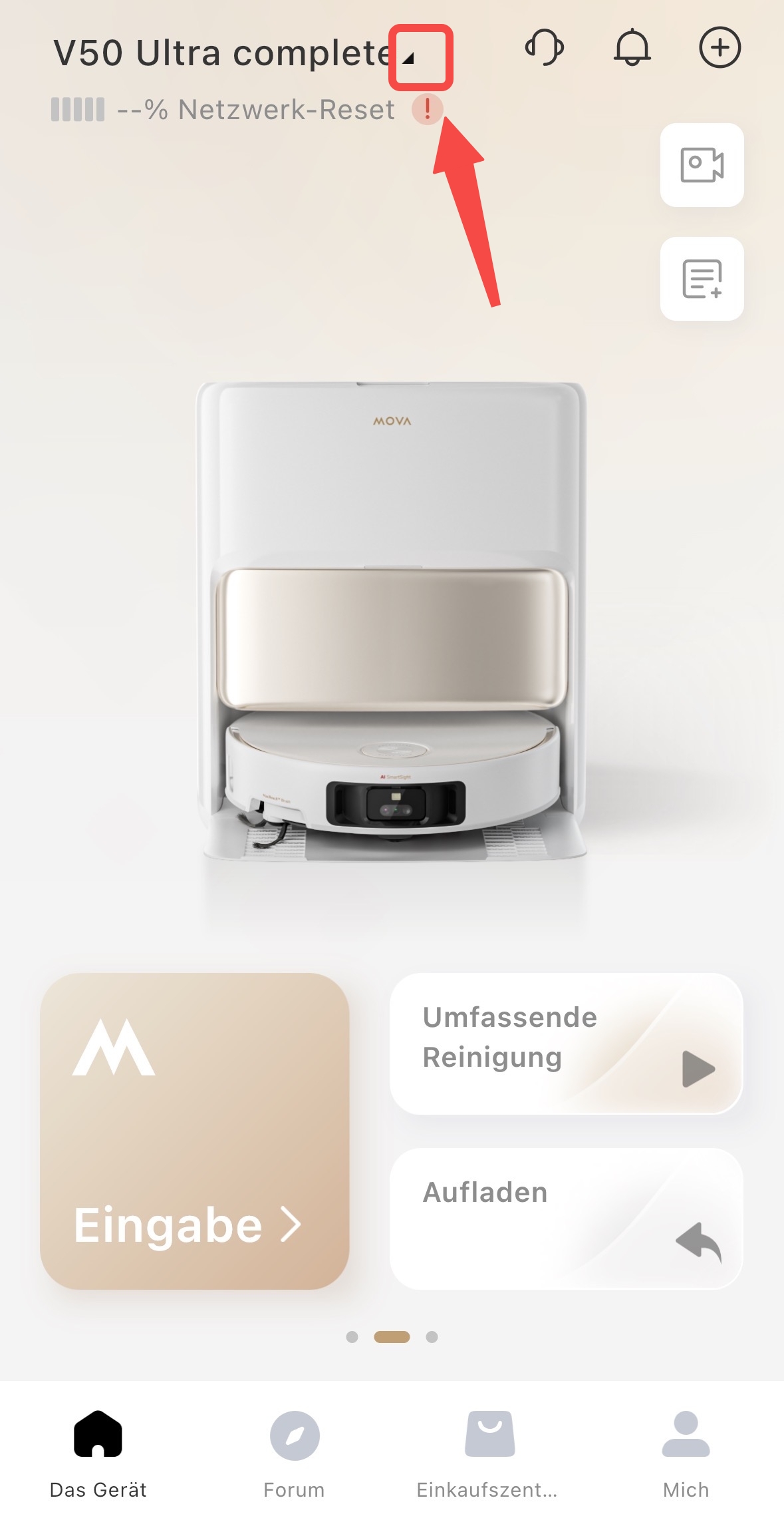

Melden Sie sich auf dem anderen Handy mit demselben Hauptkonto an, um alle Einstellungen und Karten des Geräts synchron zu sehen und zu verwalten.
Wenn Sie das Gerät mit Ihrer Familie teilen möchten, können Sie das Gerät über das Hauptkonto an andere Movahome-Konten freigeben (siehe Anhang). Auf diese Weise können sie das Gerät ebenfalls steuern, ohne die Daten im Hauptkonto zu beeinträchtigen.
