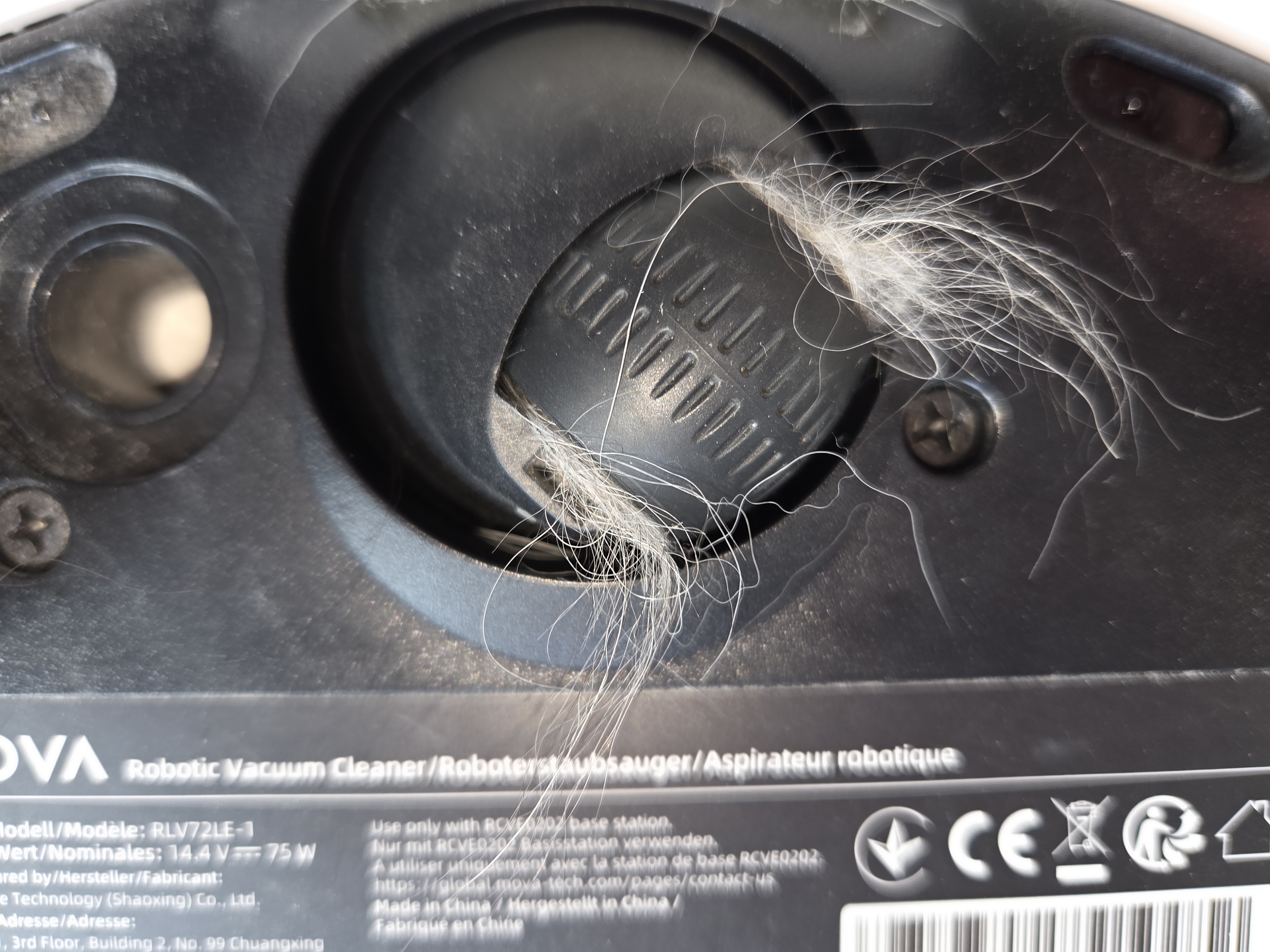

Zum Thema Haarverwicklung in der omnidirektionalen Rolle
Vielen Dank für Ihren Hinweis. Wir haben Ihr Feedback bezüglich der Haarverwicklung in der omnidirektionalen Rolle an unser Produktteam weitergeleitet. Ihre Nutzungserfahrung ist uns sehr wichtig. Das Team wird die Ursachen sorgfältig analysieren und in zukünftigen Produktdesigns oder Software-Updates gezielt nach Verbesserungsmöglichkeiten suchen, um die Leistung des Roboters auch in Haushalten mit Haustieren weiter zu optimieren.

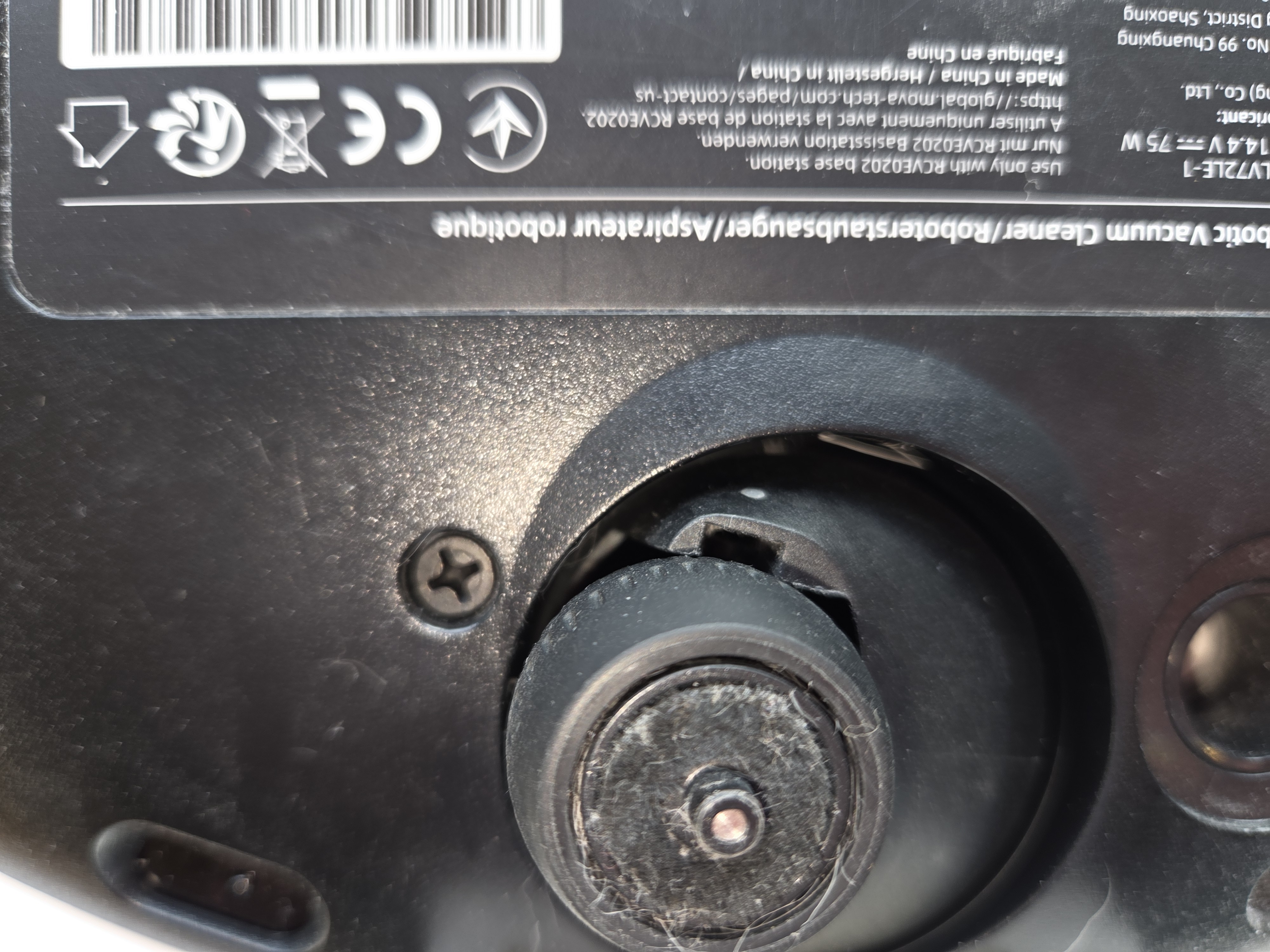

Nachträglich als Ergänzung zum Problem der (Hunde-)haarverwicklung am omnidirektionalen Rad noch Fotos. Eventuell wird das Problem durch die Filze auf beiden Seiten des Rades verstärkt. Problem ist, dass das omnidirektionale Rad zuerst über die Haare fährt und sie dann erst eingesaugt werden.

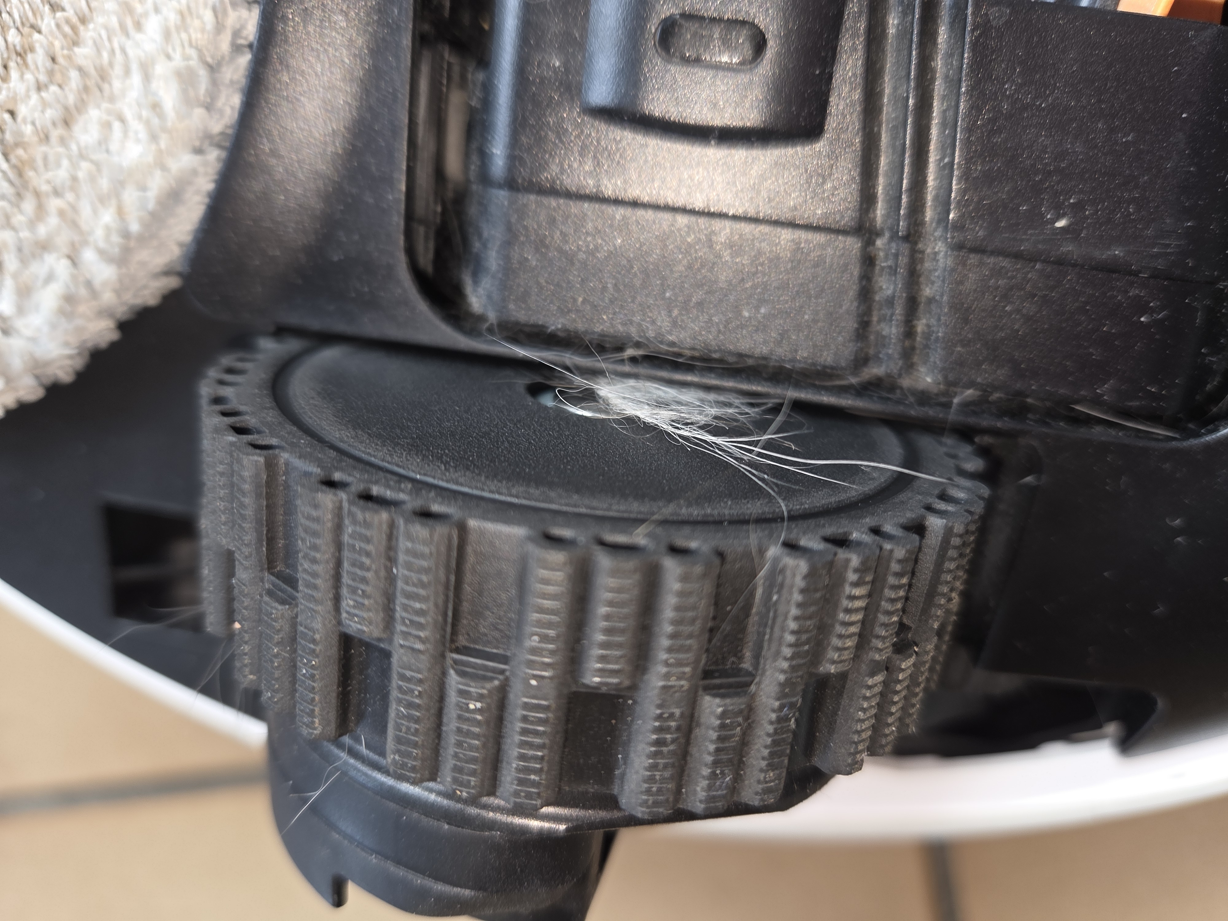

An einem der beiden Haupträder verfangen sich mehr Haare als am anderen.

Filze

Hauptrad
