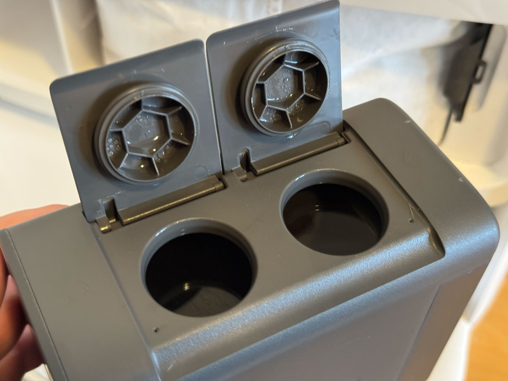

Kann es sein, dass der Mova V50 aus dem Reinigungsmittel-Tank A sowie aus dem Haustierlösungs-Tank B praktisch nichts bezieht?

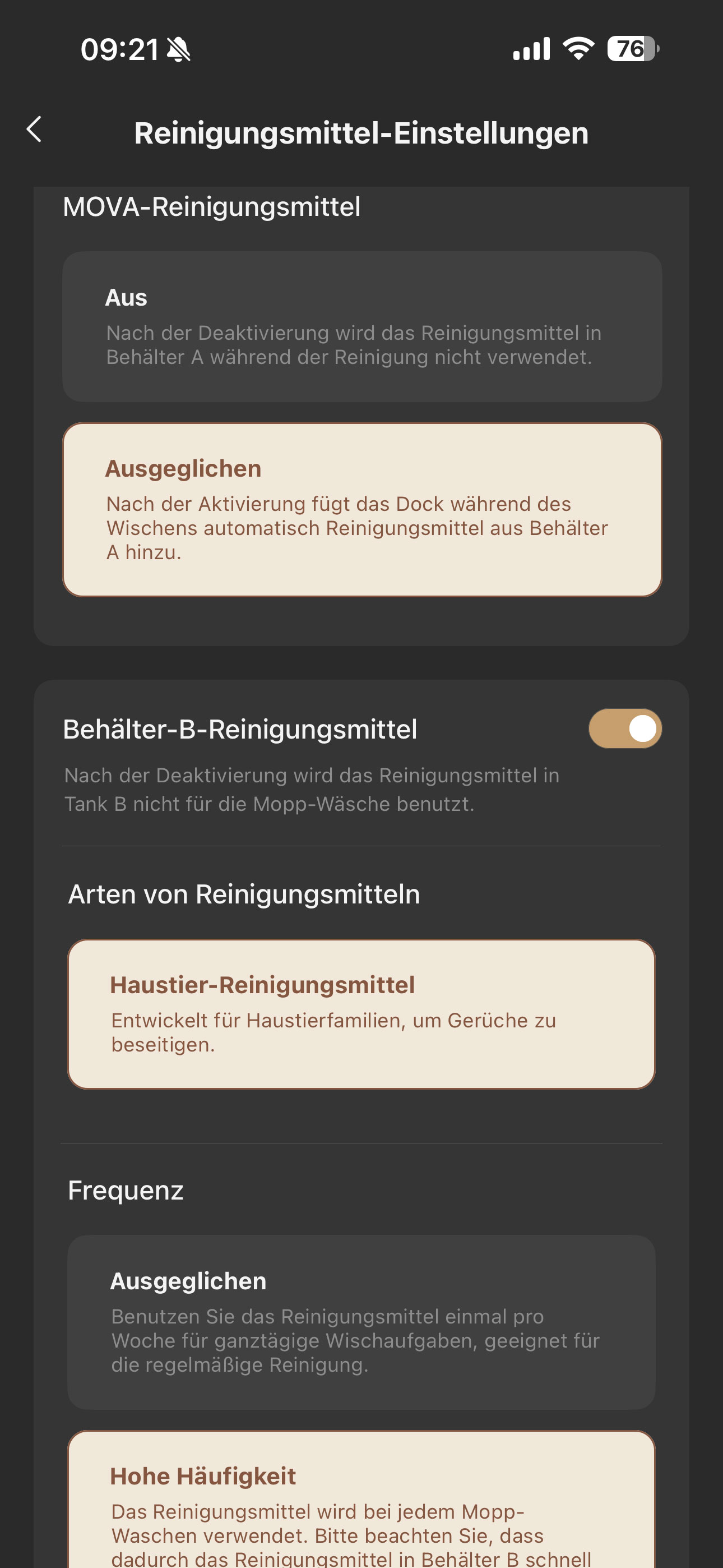

Wir nutzen den Sauger nun seit mehreren Wochen und der Füllstand ist exakt gleich wie direkt nach dem Auffüllen. Dies obwohl in der App "Ausgeglichen" und "Häufig" eingestellt ist.

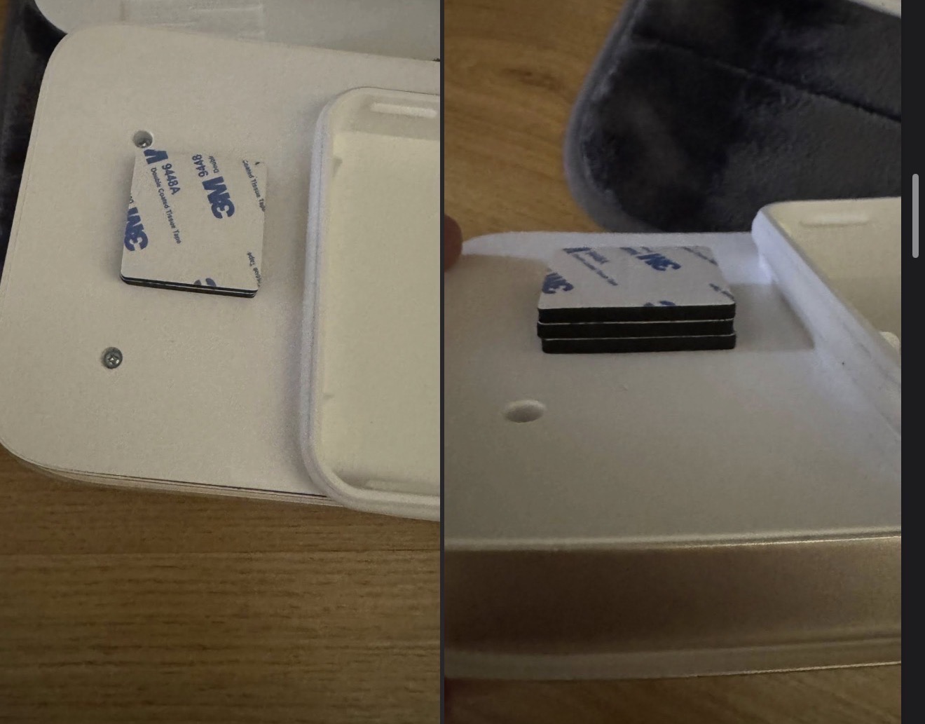

Offenbar sind die Kontakte das Problem, respektive sitzt der Tank nicht sauber in der Verankerung. Dadurch geht der Kontakt verloren und es kann keine Reinigungsflüssigkeit angesaugt werden.
Einige Nutzer haben das Problem so gelöst, dass sie den Tank mit verschiedenen Hilfsmitteln manuell fixiert haben.
Ich werde das mal testen und berichten.

Aus meiner MOVA International Community auf Facebook:
Tipps & Tricks: Probleme mit dem Reinigungsmitteltank?
Bei einigen Modellen meldet die Community immer wieder Schwierigkeiten im Zusammenhang mit dem Reinigungsmitteltank:
        •        Der Tank wird nicht erkannt
        •        Es wird kein Reinigungsmittel verbraucht, obwohl alles korrekt installiert ist
Nervig? Ja.
Die gute Nachricht: In den meisten Fällen lassen sich diese Probleme mit einfachen Maßnahmen sofort beheben.
Besonderer Dank an Paweł Kolasiński für seinen Beitrag, der dabei geholfen hat, diese kompakte Anleitung möglich zu machen.
PROBLEM 1: DER REINIGUNGSMITTELTANK WIRD NICHT ERKANNT
Lösung: Halterung leicht „unterfüttern“
Oft sitzt der Tank nicht fest genug in der Halterung. Dadurch entsteht kein zuverlässiger Kontakt mit der Halteklammer.
So geht’s:
        •        Ein kleines Stück Klebeband an die Halterung anbringen
        •        Dadurch wird der Sitz stabiler
        •        Der Kontakt verbessert sich und der Tank wird korrekt erkannt
PROBLEM 2: REINIGUNGSMITTEL WIRD NICHT VERBRAUCHT
Der Tank wird in der App als installiert angezeigt, bleibt aber voll?
Dann liegt die Ursache meist ebenfalls an einem Sitz- oder Kontaktproblem.
Lösung: Klebepads am Tank oder an der Station anbringen
Bewährte Vorgehensweise:
        •        Klebepads direkt am Tank anbringen
        •        Alternativ Klebepads an der Frontplatte der Station befestigen
        •        Mit der Anzahl der Pads experimentieren, bis der Tank optimal sitzt
Ziel:
Der Tank wird fester gegen die Kontaktpunkte gedrückt – in den meisten Fällen funktioniert der Reinigungsmittelverbrauch dann sofort zuverlässig.
Das gilt auch für Tanks mit zwei Kammern (z. B. für verschiedene Reinigungs- oder Pflegelösungen).
WICHTIGE INFORMATION
MOVA hat bereits auf die gemeldeten Probleme reagiert:
In neueren Revisionen der häufiger betroffenen Modelle wurde die Frontplatte der Station ab Werk verstärkt.
Zusätzliche Kunststoffelemente sorgen für:
        •        besseren Sitz des Tanks
        •        zuverlässigeren Kontakt
        •        gleichmäßigen und stabilen Reinigungsmittelverbrauch
2025-12-27 15:57:50 Übersetzen
