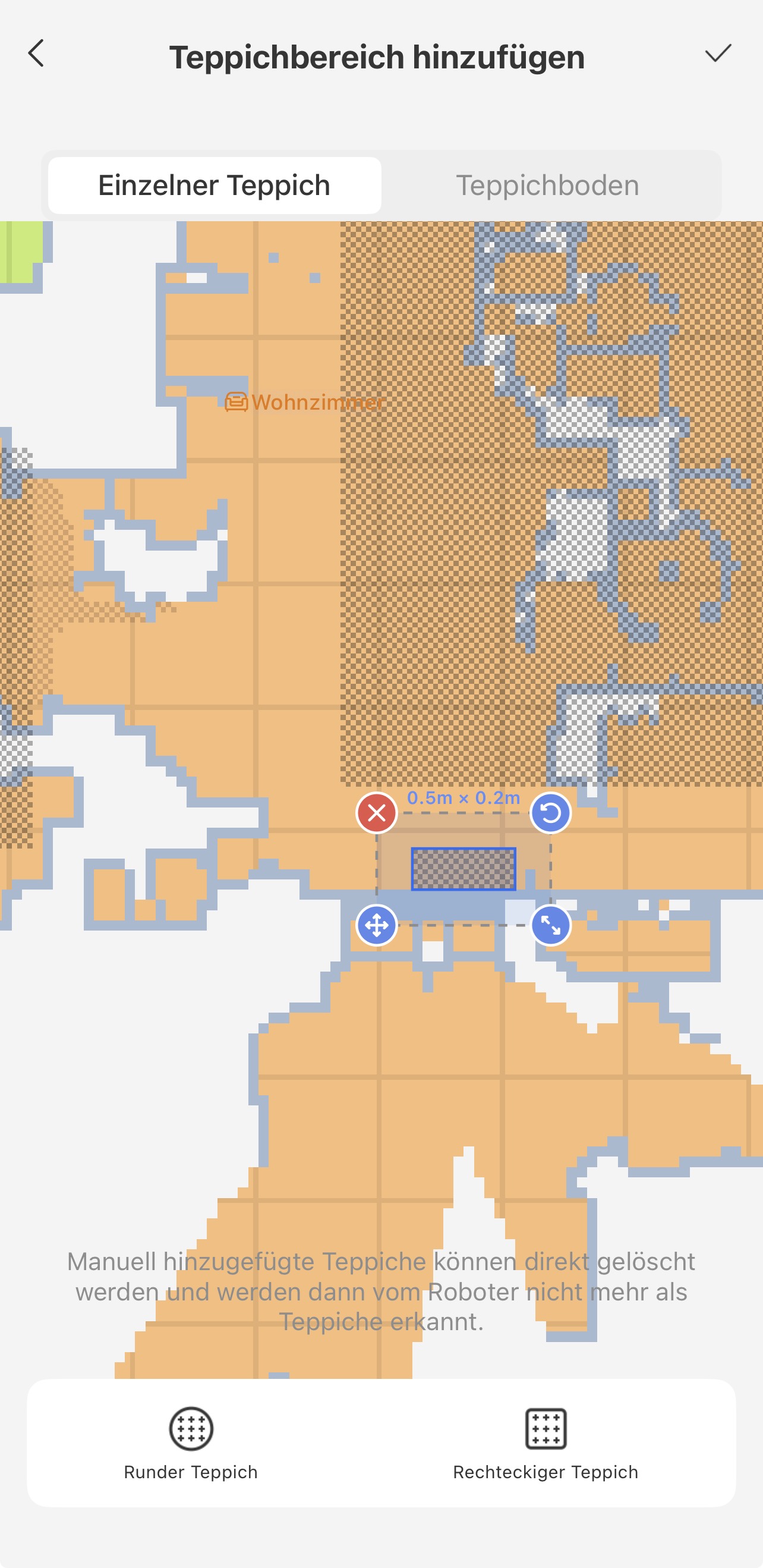

1. Karte ändern - Symbol aufrufen
2. Option Teppich wählen3. Option "+ Teppichbereich hinzufügen" (nur so kann man ändern)4. In der Karte einen manuell hinzugefügten Teppich ändern in Grösse oder Position, speichern mit Haken.

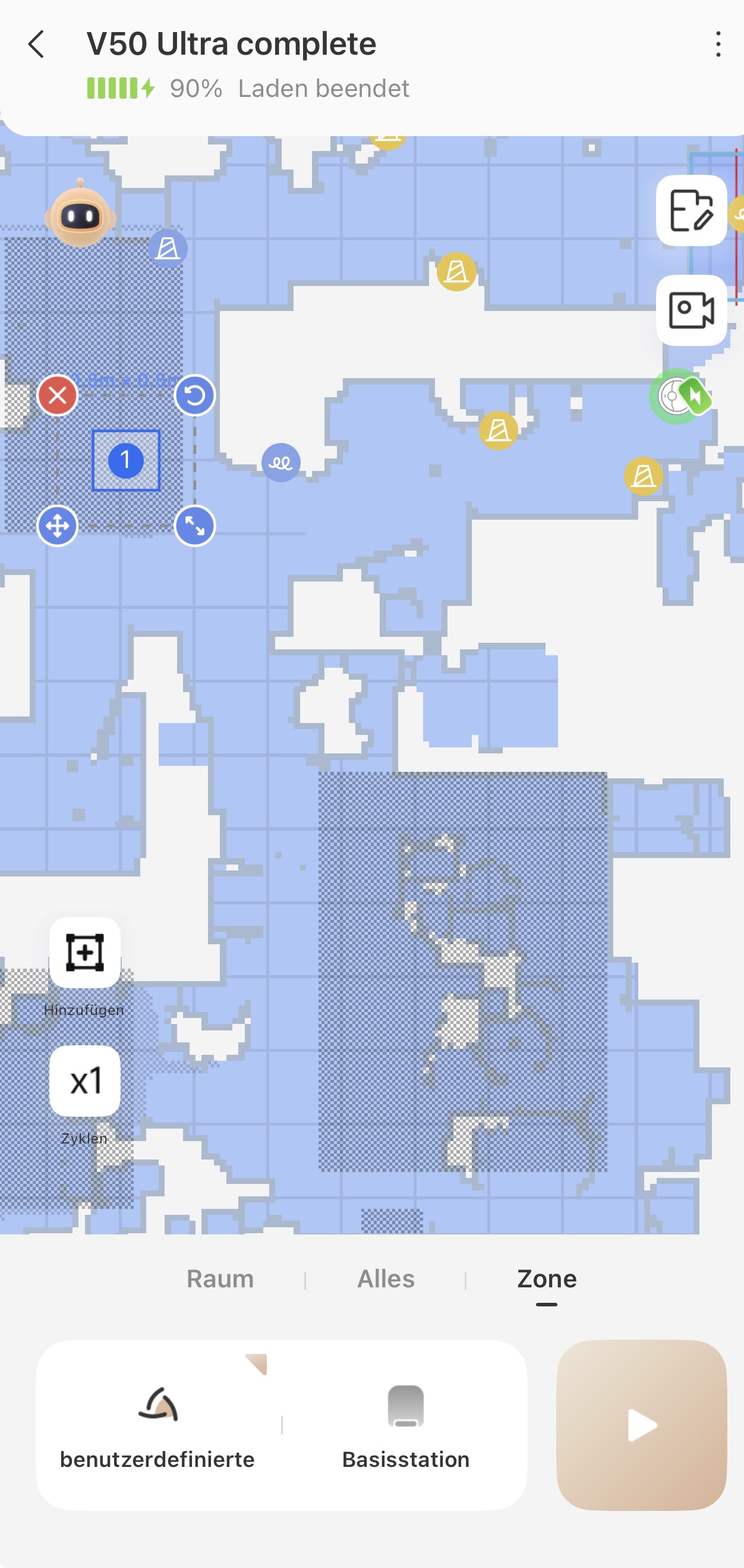

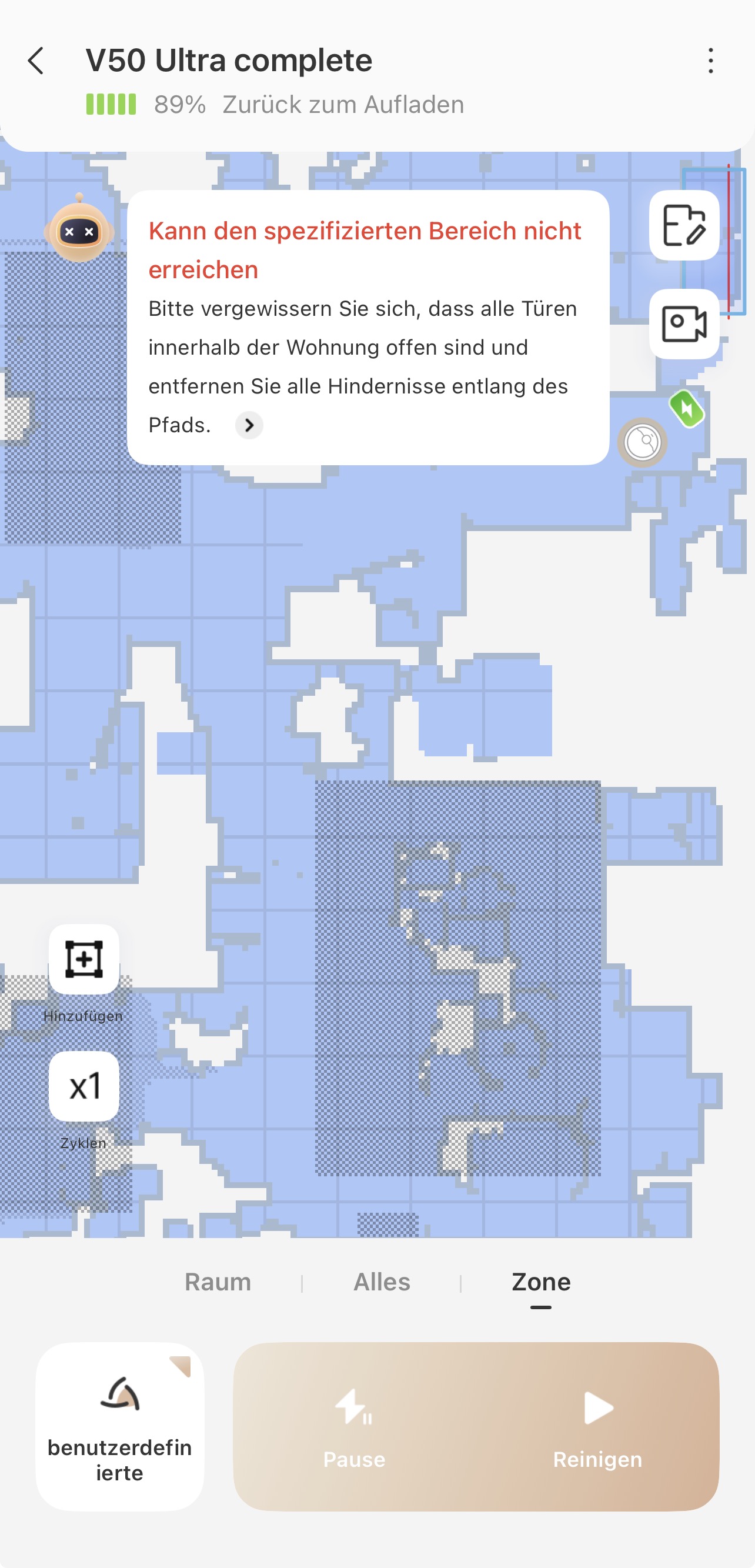

5. Beim Versuch, einen Raum zu reinigen, werden nur Bereiche ohne Teppiche gereinigt,  ALLE Teppiche der Karte nicht befahren und dahinterliegende Bereiche nicht erreicht.
Will man nur einen Teppich oder eine Zone auf dem Teppich reinigen, kommt die Fehlermeldung: "Kann den spezifizierten Bereich nicht erreichen".

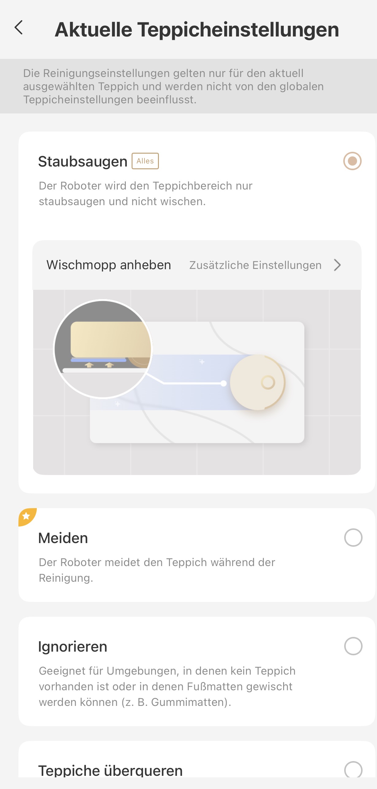

Man muss JEDEN Teppich einzeln anwählen, dann:
  "Teppichreinigungsmodus" aufrufen
   "Staubsaugen" ändern auf "Meiden"
   "Meiden" ändern zurück auf "Staubsaugen "
Der Teppich kann nun wieder erreicht werden.
Hinweis an die Entwickler: Auch andere Änderungen wie z.B. "Wischmopp entfernen" und wieder zurück auf "Wischmopp anheben" haben den gleichen korrigierenden Effekt.
