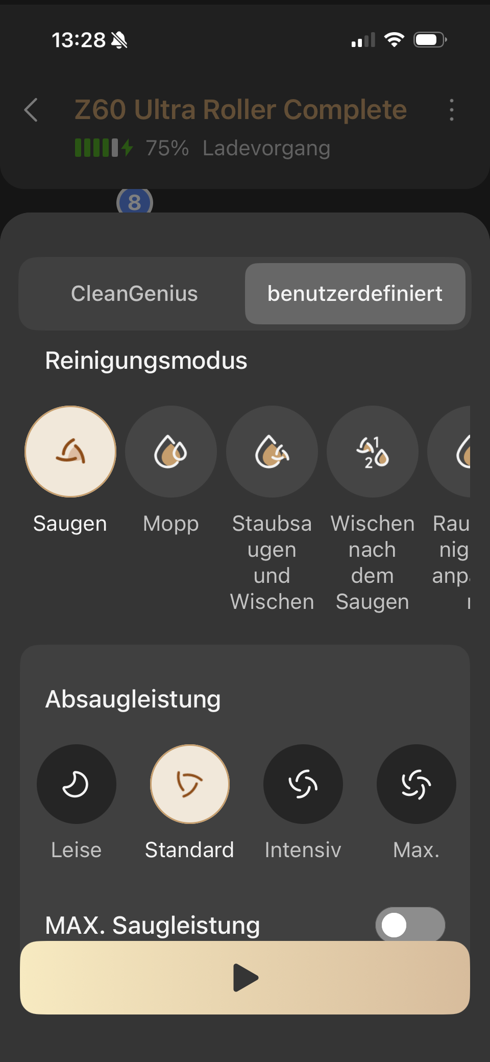

Hallo zusammen, erst mal wünsche ich allen ein gutes neues Jahr. Ich habe gestern meinen Z 60 bekommen und natürlich sofort ausprobiert. Allerdings kann ich keine Einstellung finden, damit er nur staubsaugt ohne zu wischen. Und des Weiteren hinterlässt er auf meinen Hochglanz Fliesen, Farbe schwarz sehr unschöne Streifen hat jemand das gleiche Problem und kann mir weiterhelfen. Ich wäre für Tipps sehr dankbar. Bis dann.

Auf Benutzerdefiniert drücken und da kann man nur saugen und so weiter einstellen

Bezüglich Ihrer Frage zur Einstellung des „Nur-Saugen“-Modus sowie der Streifenbildung auf schwarzen Hochglanzfliesen verstehen wir Ihre Bedenken sehr gut und entschuldigen uns für die entstandenen Unannehmlichkeiten. Im Folgenden finden Sie einige Empfehlungen zur Optimierung:
- Nur-Saugen-Modus einstellen: In der App können Sie unter „Benutzerdefinierter Modus“ den Reinigungsmodus auswählen, z. B. „Nur Saugen“. In diesem Modus können Sie auch die Häufigkeit einstellen, mit der der Roboter zur Basisstation zurückkehrt, um das Wischmodul zu reinigen.
