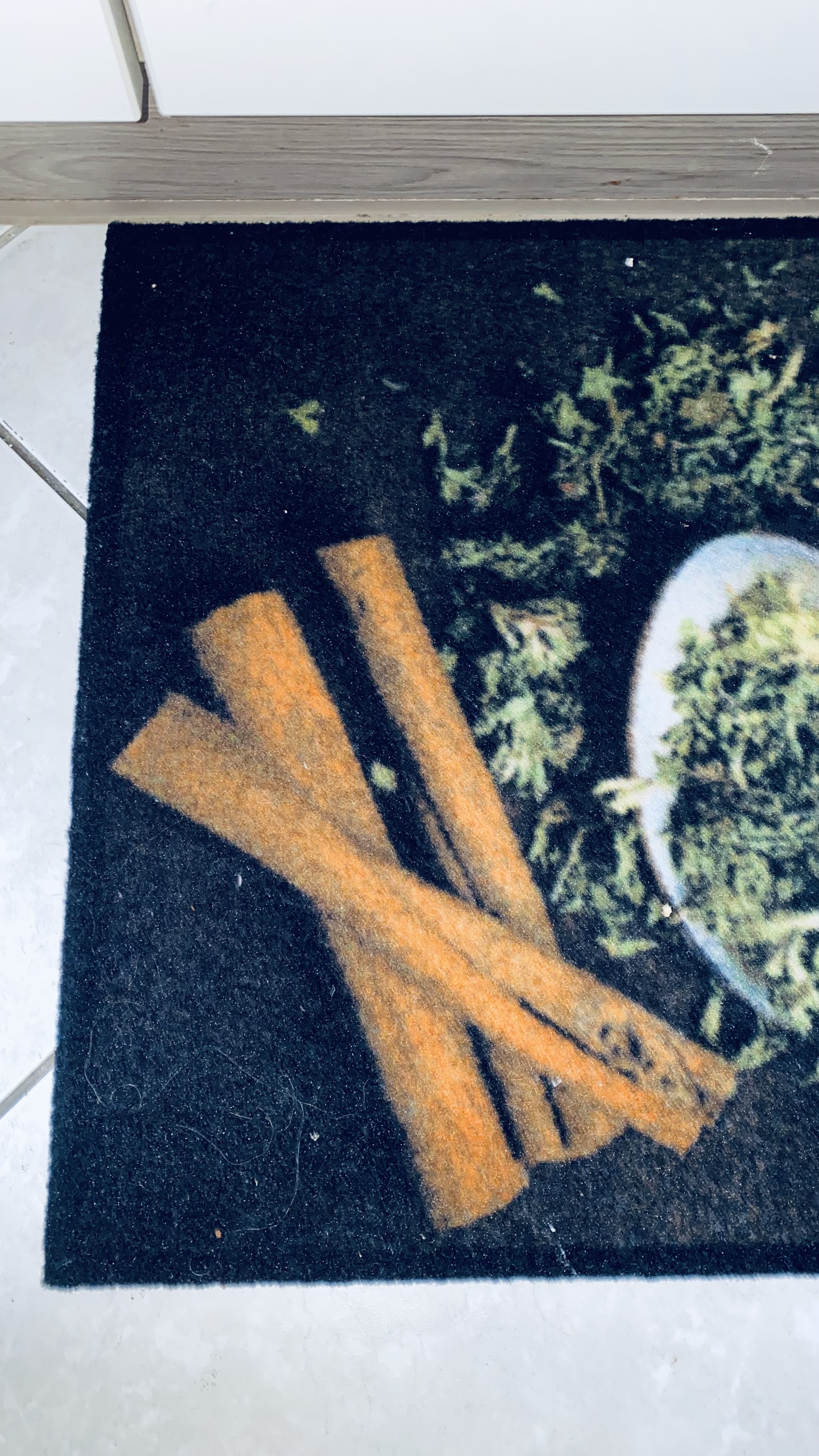

Hallo, wir haben seit ca. 4 Wochen den Sauger im Betrieb (alle 3-4 Tage) und mussten feststellen, dass die Saugleistung ungenügend ist (im Vergleich zu unserem vorherigen Saugroboter). Die Reinigungsbürsten sind ja noch neu und wir haben die Saugleistung auf Maximalstufe und 2x Saugen gestellt, Fusseln und Haare bleiben sogar auf einer Schmutzfangmatte und auf dem Teppich liegen.
Was können wir noch machen, um das Problem zu lösen.
Muss man Schmutzfangmatten nicht richtig ausklopfen? Ich glaube es wird für jeden Sauger schwierig fest verhedderte Haare etc. aus so einem Material vollständig raus zu bekommen. Wie der Name schon sagt SchmutzFANGmatte.
der Z60 Ultra Roller Complete ist mit einem Doppelbürstendesign ausgestattet. Beim Staubsaugen von Teppichen kann die Gummibürste in der Walzenbürste den Teppich effektiv abklopfen, sodass der Staub im Teppich effizient in den Staubbehälter des Roboters eingesaugt wird. Wenn Sie feststellen, dass die Saugleistung auf dem Teppich unzureichend ist, empfehlen wir die folgenden Schritte zur Fehlerbehebung:
Stellen Sie sicher, dass der Schalter „Leistungsschub für Teppiche“ eingeschaltet ist. Wenn dieser Modus aktiviert ist, erhöht der Roboter automatisch die Saugleistung auf Teppichen, um eine bessere Reinigungsleistung zu erzielen.
Wenn Sie höhere Anforderungen an die Teppichreinigung haben, empfehlen wir, in den „Teppichreinigungseinstellungen“ → „Teppichsaugen“ die Optionen „Intensive Teppichreinigung“ und „Die Seitenbürste auf Teppich drehen“ zu aktivieren. Dies verbessert die Reinigungseffizienz auf Teppichen.
Überprüfen Sie, ob der Staubbehälter und der HEPA-Filter stark verstopft sind. Bitte reinigen Sie den Staubbehälter regelmäßig und ersetzen Sie den HEPA-Filter, um die Saugleistung auf Teppichen zu verbessern.
