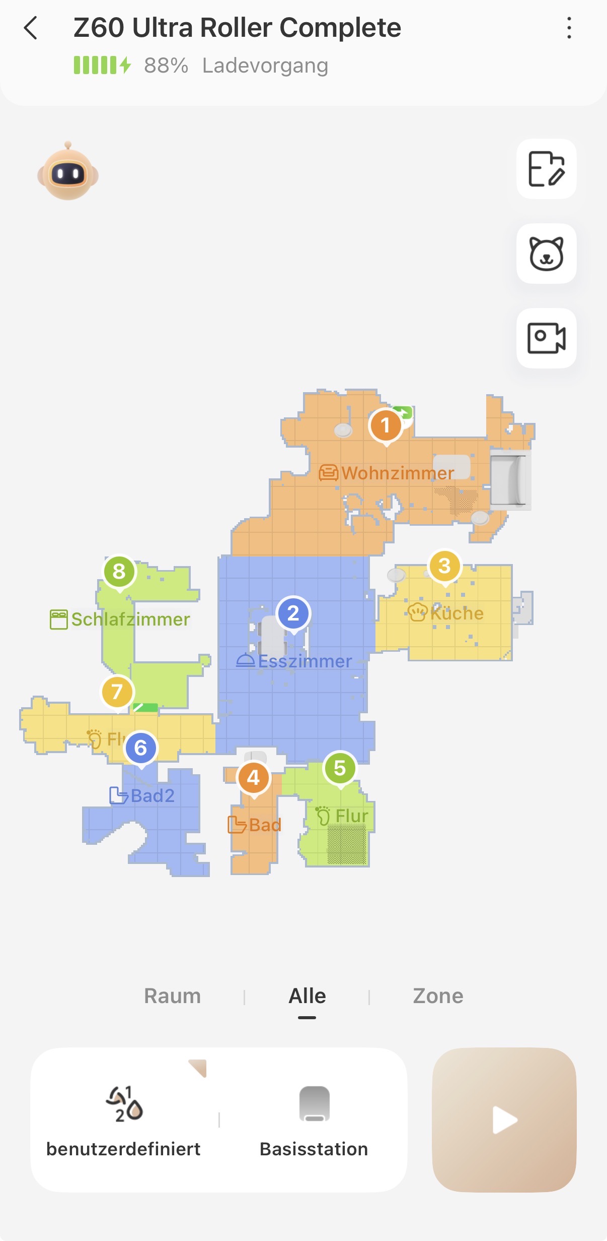

Guten Abend, gestern habe ich unseren Z60 eingerichtet und heute hat er mit manuellen Start seine ersten Aufgaben erledigt. Nun wird es bei uns so sein, dass er zu geplanten Zeiten. In Raum 1,2 und 3 täglich arbeiten soll. Das habe ich auch schon programmiert, aber die restlichen Räume würde ich gern nach Bedarf saugen und wischen lassen. Dazu wollte ich ihn in den gewünschten Raum bringen und dann die Reinigung starten. Er legt auch los, will aber nach dem Saugen zurück zur Station und wenn ich ihn lasse, dann will er seine Wischrolle reinigen, hat aber leider garnicht gewischt. Was mache ich falsch? Eingestellt ist er auf „nach dem saugen wischen“

Habe ich auch schon probiert und ich habe das Gefühl er hat, wenn ich ihn hintrage keine Wasser zum wischen dabei.
Bei uns ist es in dem Modus so, dass er erst saugt, dann zurück zur Station fährt, sich entleert und dann die Rolle wäscht für das Wischen was er im Anschluss auch macht. Nach dem Waschen der Rolle legt er nochmal los in dem Raum.
Wenn sich der Roboter im Modus „nach dem Saugen wischen“ befindet, kehrt er nach dem Staubsaugen zur Basisstation zurück, um den Staub zu entleeren und die Wischrolle zu reinigen, damit er anschließend die Wischaufgabe ausführen kann. Sie können in der App die Raum- oder Zonenreinigung entsprechend Ihren Bedürfnissen verwenden. Außerdem haben Sie die Möglichkeit, eine Schnellzugriffsverknüpfung für die Zonenreinigung zu erstellen und zu speichern, sodass Sie die Reinigung bei Bedarf mit nur einem Klick starten können.
RadeThemenstarter
Ok danke, also kann ich ihn nicht in ein Zimmer tragen und ihm sagen, dass er saugen und wischen soll, weil er zwischendurch zur Station fahren muss um sich zu leeren und die Wischrolle zu waschen. Oder ich muss die Türen offen lassen.
