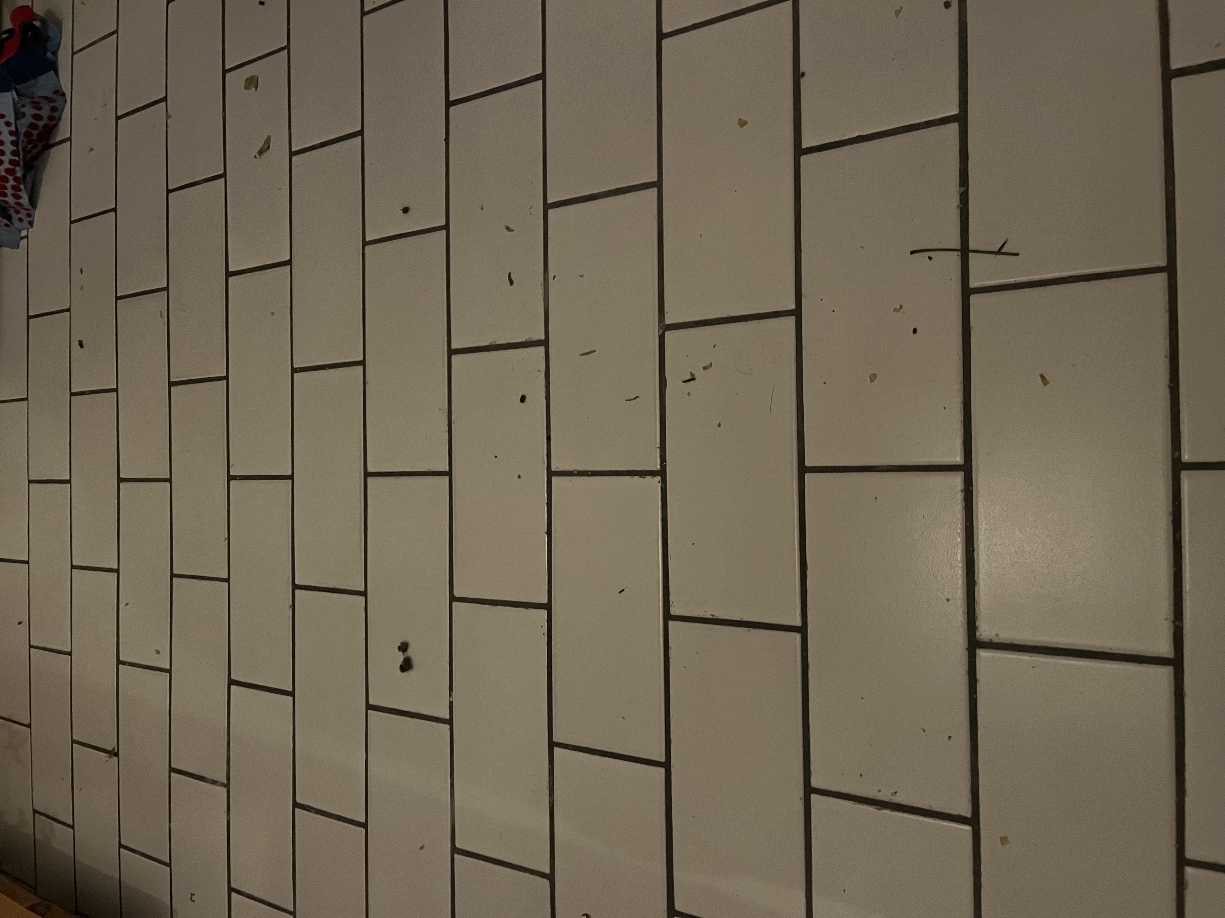

Hi,
Mein Roboter hat angefangen Schmutz zu verteilen. Er sammelt den Schmutz zwar zunächst ein, verliert in dann aber wieder. Den Staubsaugerbeutel in der Station habe ich schon gewechselt - daran kann es nicht liegen. Hat jemand eine Idee, wo das Problem liegen könnte? Das Foto zeigt ganz gut, wie der Dreck verteilt wird. Letztlich ist meine Wohnung zur Zeit dreckiger nachdem Nutzen des Roboters, was sehr schade ist, da er bei den ersten Einsätzen sehr gut gearbeitet hat.
Würde mich sehr über Lösungsansätze freuen.
Danke,
Alex
baue mal die Walzen aus und reinige sie und auch den Bereich, in dem sie sitzen.
Evtl, hat sich dort Schmutz angesammelt oder es ist etwas verstopft.
wir entschuldigen uns aufrichtig für die Unannehmlichkeiten, die Ihnen durch das Staubsaugen-Problem entstanden sind.
Bitte überprüfen und reinigen Sie den Staubbehälter, ob er überfüllt ist.
Bitte prüfen Sie, ob der Filter durch zu viel Staub verstopft ist, und reinigen Sie ihn gründlich. Stellen Sie nach der Reinigung sicher, dass der Filter vollständig trocken ist, bevor Sie ihn verwenden. Sie können auch versuchen, den Filter zu ersetzen.
Sollte das Problem weiterhin bestehen, empfehlen wir Ihnen, die Seriennummer (SN) des Geräts, die Rechnung sowie ein entsprechendes Video an unser After-Sales-Team zu senden, um weitere Lösungen zu erhalten.
