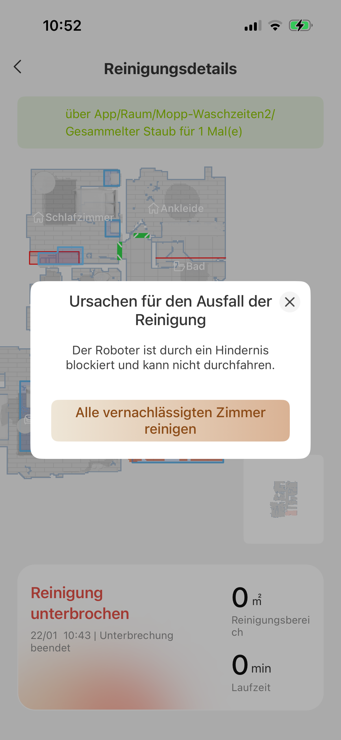

Hallo zusammen,
Leider ist bei meinem V50 Ultra von einem Tag auf den anderen das Problem aufgetreten, dass der Roboter den von mir zur Reinigung ausgewählten Raum nicht erreicht. Er fährt ziellos in die komplett falsche Richtung und meldet dann, dass der Raum nicht erreicht werden kann und die Hindernisse entfernt werden sollen. Das ist echt ärgerlich, denn es sind keine Hindernisse im Weg und der Raum wurde zuvor bereits häufig ohne Probleme gereinigt. Was kann ich tun um diesen Fehler zu beheben? Ein Neustart hat nichts genützt..
während der Reinigung durch den Roboter sollten Sie die Türen zu den einzelnen Bereichen nicht schließen oder Hindernisse auf dem Weg platzieren. Auch sollten Personen und Haustiere nicht auf dem Reinigungsweg des Roboters stehen, um sicherzustellen, dass der Roboter andere Bereiche erreichen oder aufladen kann. Wenn die Hindernisse entfernt wurden oder die Türen geöffnet sind, versuchen Sie bitte, die Reinigung fortzusetzen.
Wenn der Roboter in einem offenen Bereich einen Fehler meldet:
Wir empfehlen, in der App zu überprüfen, ob es zu einer Überlappung oder Verschiebung der Karte gekommen ist. Falls ja, schlagen wir vor, die Karte neu zu erstellen.
Ein Fehler in einem offenen Bereich kann auch durch blockierte Bumper- oder Lasersensoren verursacht werden. Wir empfehlen, die Bumper- und Lasersensoren manuell zu reinigen und zu überprüfen, ob die Bumper-Sensoren ordnungsgemäß zurückfedern.
Wenn Möbel den Durchgang verengen oder wenn Sperrzonen/virtuelle Wände den Durchgang verengen, sollten Sie die Möbelposition oder die Position der Sperrzonen und virtuellen Wände anpassen, um dem Roboter mehr Platz zu geben.
Sollte das Problem weiterhin bestehen, empfehlen wir, die SN des Geräts, die Rechnung und entsprechende Screenshots an unser Serviceteam zu senden, um eine weitere Lösung zu erhalten.
(+49)800-400-9824
Montag - Sonntag
9:00 - 18:00
aftersales@mova-tech.com
Wie kann ich alle Karten für die gesamte Wohnung neu erstellen
Wenn ich das richtig sehe, sind für die Räume Schwellen zu überwinden? Bei mir ist mit der neuen Firmware (gefühlt vor 3-4 Wochen veröffentlich) die Kletterfähigkeit über die Schwellen deutlich schlechter geworden und die Fehlermeldungen, bzw. nicht erreichte Räume haben zugenommen. Vielleicht ist das ja auch hier der Grund…
