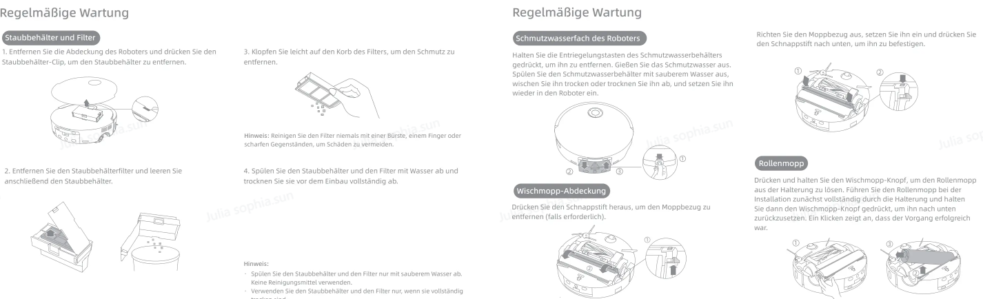

Leider ist der Support auch wenig Hilfreich und verweist mich auf die Wartungstipps.
5 Kommentar
Guten Morgen,
wir entschuldigen uns aufrichtig für die Unannehmlichkeiten, die durch das Geruchsproblem entstanden sind. Üblicherweise treten solche Geruchsprobleme nicht auf, wenn die Wartungshinweise in der Bedienungsanleitung befolgt werden. Um Ihnen bei der Lösung dieses Problems besser helfen zu können, empfehlen wir Ihnen, die Seriennummer des Geräts und die Rechnung an unser Serviceteam zu senden. Dies wird uns helfen, eine weiterführende Untersuchung durchzuführen und eine geeignete Lösung für Sie zu finden.

Ich hatte eine Zeit lang das Problem, dass der Mopp nicht richtig trocknete und beim wischen extrem nass gewischt wird.
Irgendwann ist dann beim Mopp auswaschen das Waschpad übergelaufen und die ganze Küche war nass. Hat sich herausgestellt, dass im Waschpad der Ablauf verstopft ist und deswegen immer das Wasser bis zur Oberkante stand. Die Wischertrocknung hat immer warme Luft reingepustet während der mopp sich im Wasserbad gedreht hat.
Waschpad sauber gemacht, Ablauf gereinigt, alle Probleme damit gelöst.
An Mova: könnte man das als Wartungsintervall in der App hinterlegen? Das wäre sehr hilfreich.
