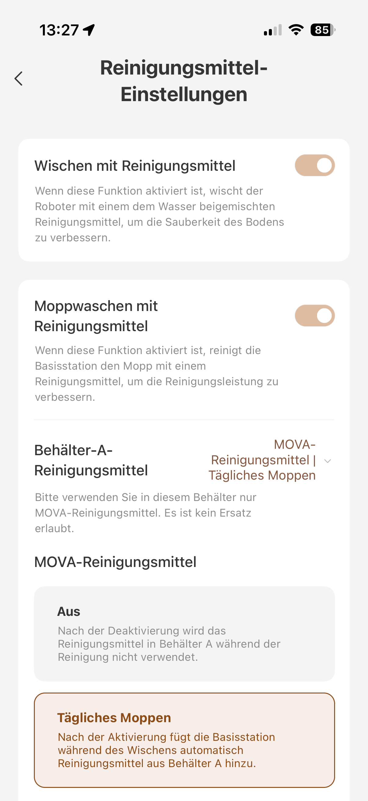

Guten Abend,
mir ist aufgefallen, dass der Z60 kein Reinigungsmittel verwendet, obwohl ich aus meiner Sicht, alles richtig eingestellt habe. Man riecht es nicht, das Abwasser hat keinen Schaum und der Reinigungsmitteltank A ist immer noch so voll wie am Anfang.

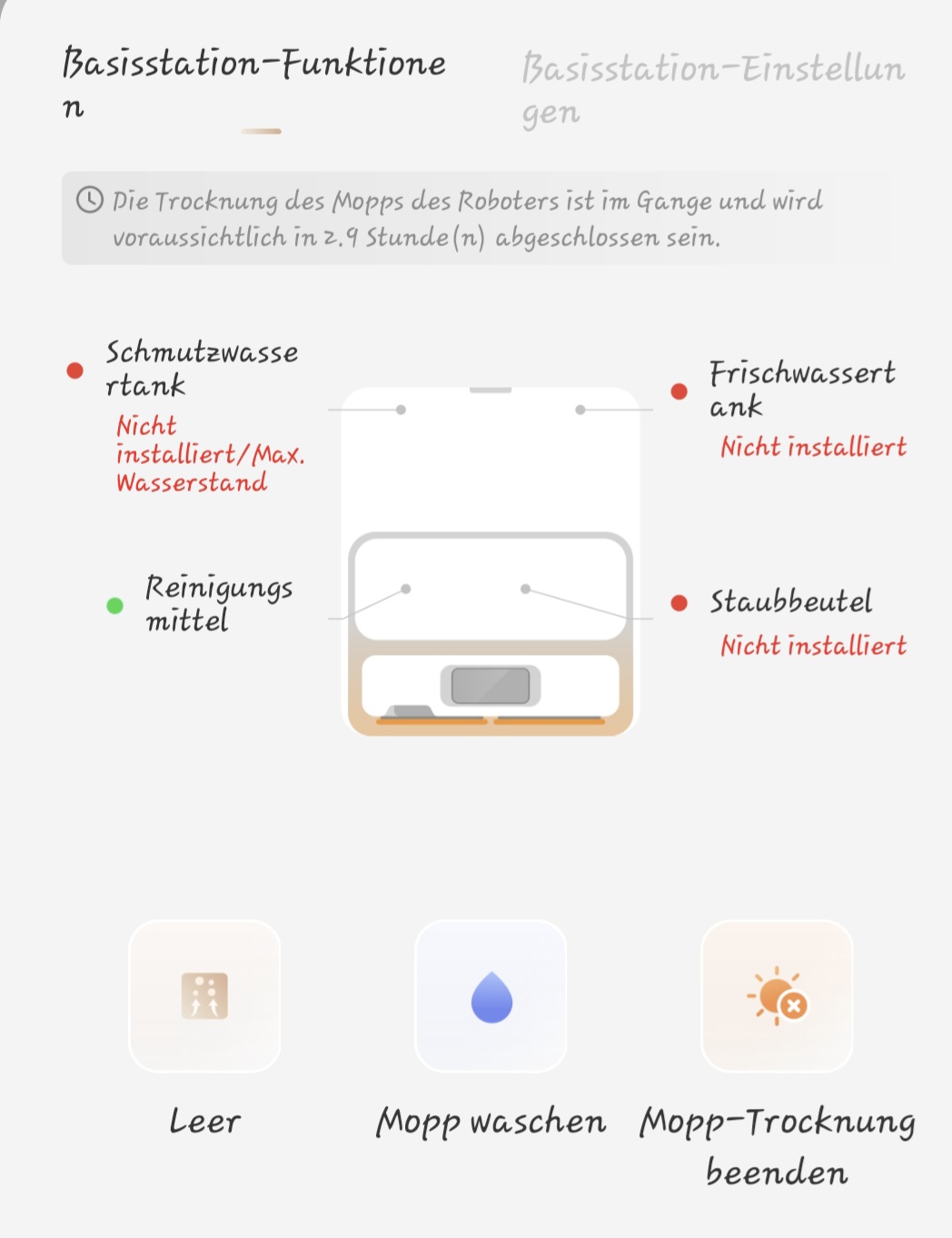

Hallo, bei uns zeigt er bei Entnahme vom Frisch-/Abwassertank und  dem Staubbeutel Fehler  an, aber nicht die des Reinigungsbehälters. Ist das bei Ihnen auch so? Wir finden dazu nichts im Benutzerhandbuch oder im Internet.
So sieht es dann aus obwohl alles entfernt ist
