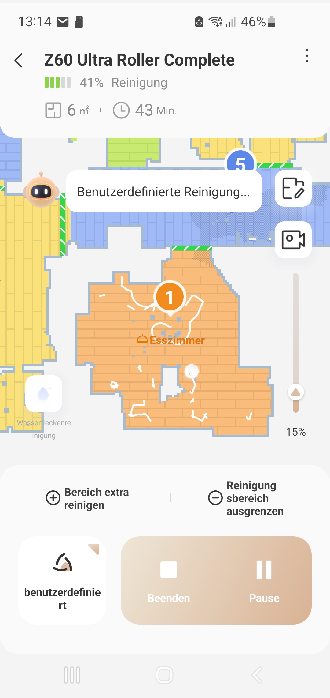

wir haben uns jetzt ganz frisch einen neuen NOVA Saugroboter zugelegt und haben da noch ein paar Verständnisfragen. Der Roboter wurde bereits eingerichtet und hat eine Karte erstellt. Info, wir haben eine ca. 105 qm große Wohnung, welche zwischen den Türen immer Türschwellen hat. Diese habe ich schon manuell in der Karte eingezeichnet.
Folgende Probleme sind aufgetreten.
1. Der Roboter schafft es nicht die ganze Wohnung zu reinigen mit einer Akku-Ladung (Einstellung "Standard" "nur Saugen"). Er fährt bei niedrigen Akku automatisch zur Station zurück, aber findet sie nicht so schnell und bleibt dann leer stehen.
2. Standort Ladestation
Die Station steht im Flur in einer Ecke dem einer Tür. Links sind ca. 10cm platz bis zur Tür und rechts sind ca. 10cm bis zur Wand. Davor ist mehr als 1m Platz. Laut Hersteller sollte das doch passen. Hat da jemand Erfahrungen?
3. Routen
Mir ist aufgefallen, dass der Saugroboter oft sich einfach nur im Kreis dreht oder stellenweise für einen Raum sehr lange brauch. Er fährt dann nicht die Schlängellinien. Hat da jemand Erfahrungen?
Vielen Dank bereits vorab.
