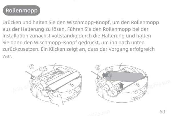

Wo genau befindet sich das Trommentuch?
Guten Morgen, wir entschuldigen uns für die entstandene Verwirrung.
Bitte beachten Sie die beigefügte Abbildung zum Zerlegen der Wischwalze.
