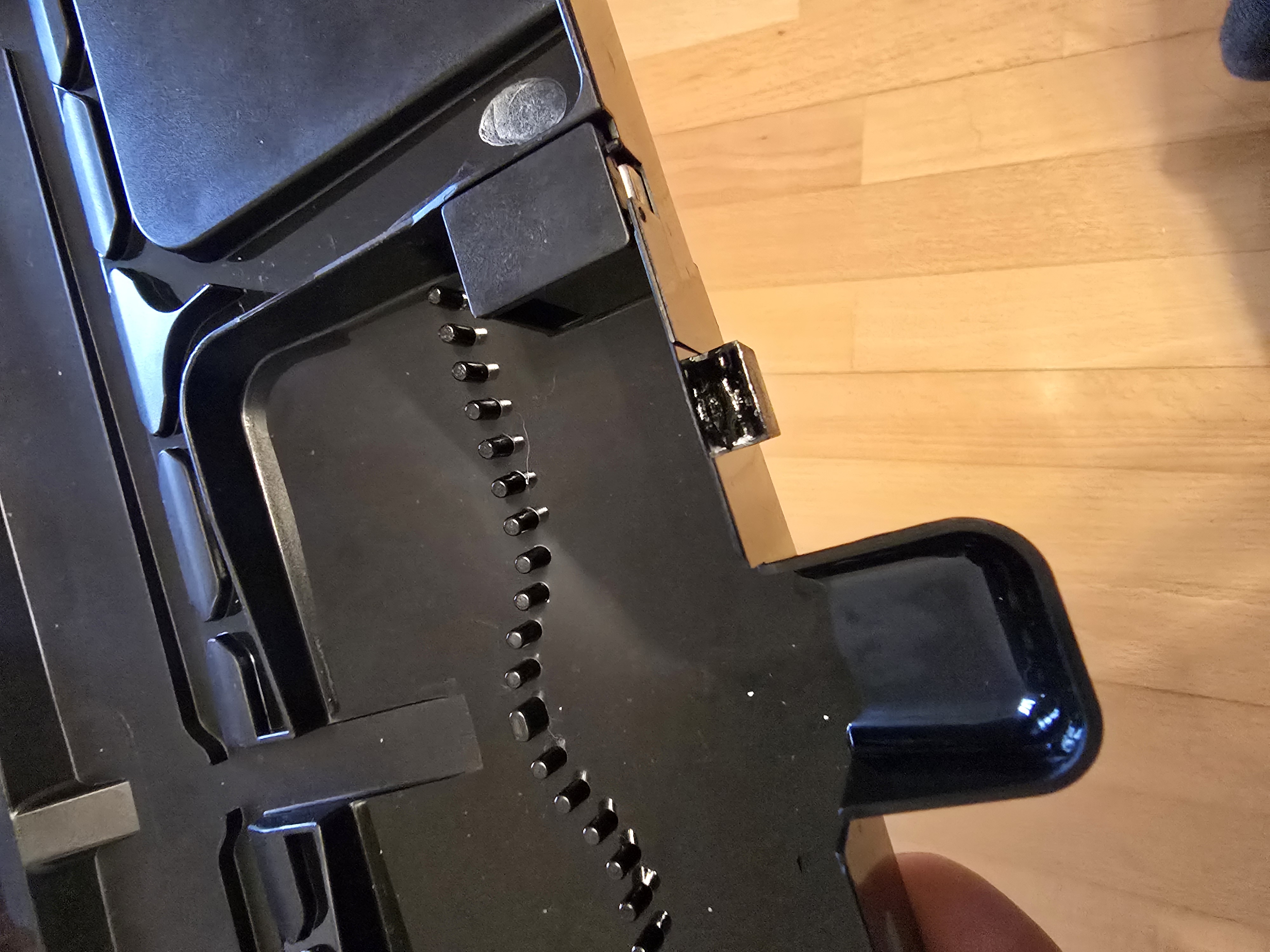

Können Sie mir sagen, wo der Magnet verbaut sein soll?
Ist dieser am Waschbrett? Könnte man das Waschbrett auch einzeln ersetzen?
Ich werde später mal einige Bilder dazu bereitstellen.
UM661362Themenstarter
Dies wäre der einzige Ort wo ich einen Magneten einsetzen könnte.
Dort ist jedoch keiner.
Wie machen wir weiter?
