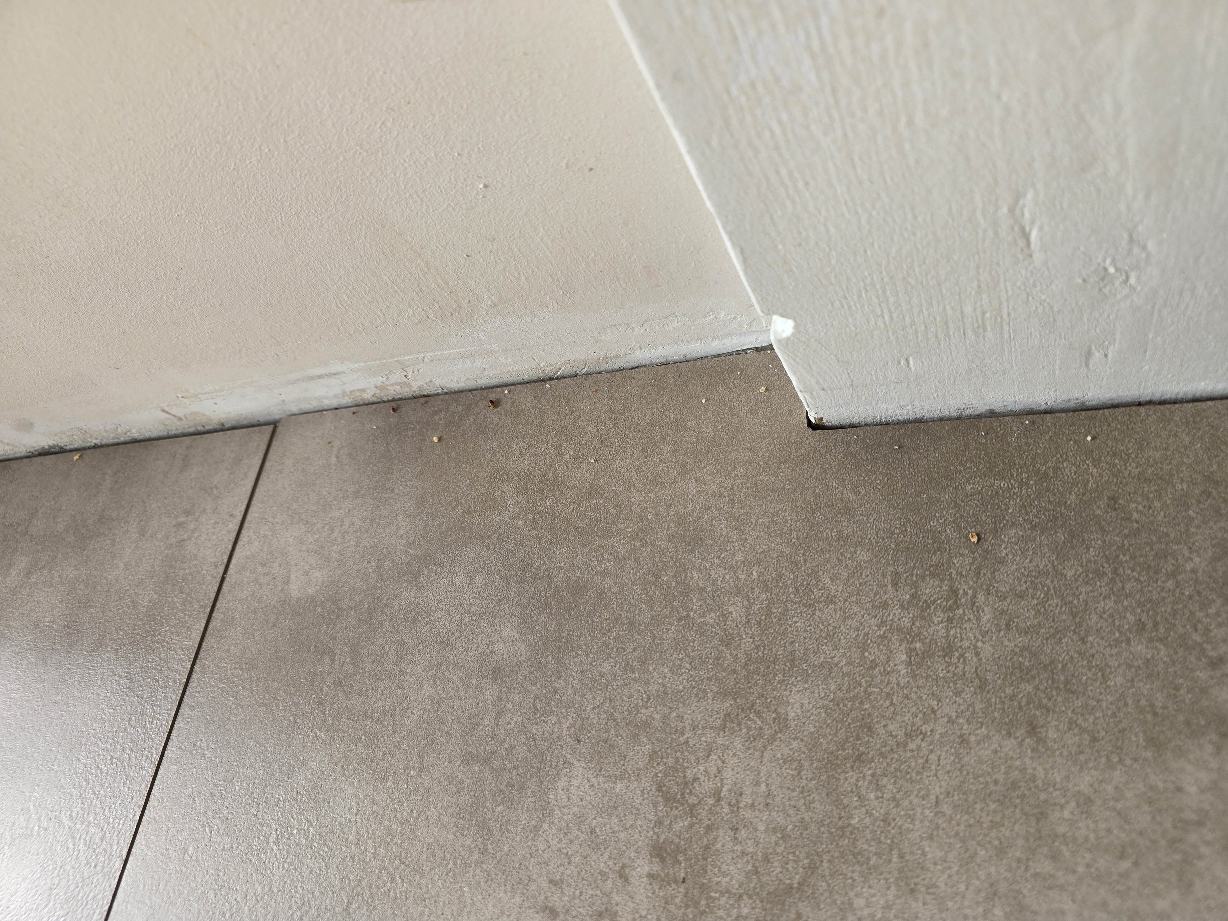

Leider saugt der Z60 unsere Kanten neuerdings nicht mehr ordentlich, sodass die Krümel wie auf dem Bild einfach liegen bleiben. Woran kann das liegen?
Haben Sie schonmal die Seitenbürste von sich aus gewechselt? Wenn ja schauen vergleichen Sie die nachgekaufte mit der die zum Anfang montiert war.
Das ist nämlich mir passiert, falsche Ausführungen gekauft, die aber gepasst hat. Die Borsten haben aber nicht den Boden erreicht können. Borsten waren zu kurz und der Ansatz.
Heißt, auch bei ausgefahrenen Arm, hat sich in der Luft gedreht die Bürste. So sah es bei mir auch aus. Das richtige Modell installiert, siehe da jetzt kann der Bot den Schmutz, den Roboter wieder zuführen.
Hallo, bezüglich der nicht optimalen Reinigungsleistung an den Kanten können Sie die folgenden Hinweise beachten:
Der Roboter verfügt über eigene Kantensensoren und eine unterstützende KI‑Erkennung. Aufgrund von Messungenauigkeiten der Sensoren sowie unterschiedlichen Reflexionseffekten verschiedener Wand‑ oder Bodenfarben hält der Roboter beim Kantenreinigen einen gewissen Abstand zur Wand. Dies ist ein normales Verhalten.
Wenn die Reinigungsleistung an den Kanten nicht zufriedenstellend ist, können Sie in der App die Häufigkeit des Ausfahrens der Mopps und Seitenbürsten auf „Hoch“ einstellen.
Zusätzlich können Sie in den Bodenreinigungseinstellungen den „Modus für weniger Kollisionen“ deaktivieren. Dadurch verbessert sich die Kantenreinigung sowohl beim Saugen als auch beim Wischen.
