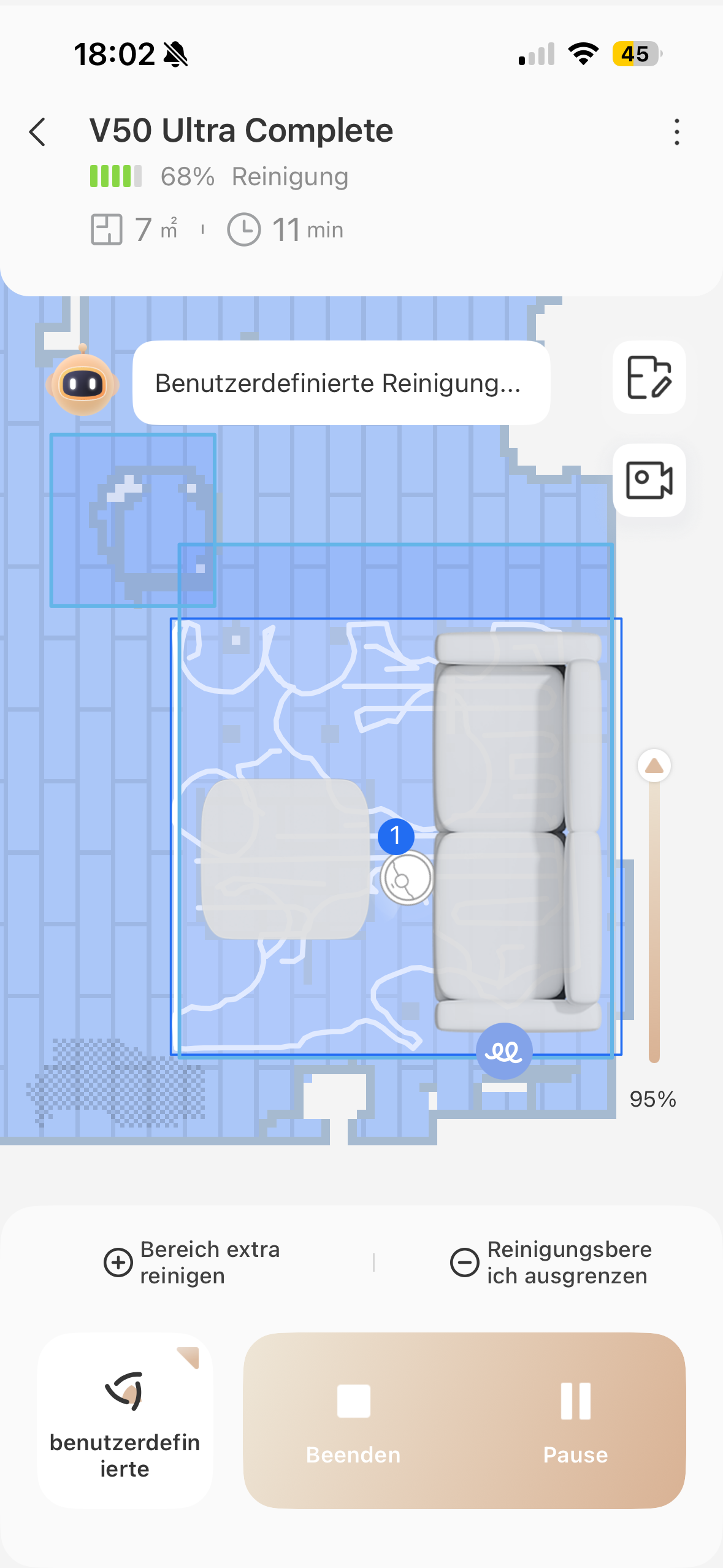

Mein neuer V50 Ultra Complete schaltet die Trocknung des Staubbeutels nicht mehr aus obwohl dies in der Dock Einstellung deaktiviert ist. Zudem saugt er nicht unter dem Sofa. Auf der Karte sieht man dass er das Sofa als nicht gescannten Bereich ausgenommen hat. Kann man dies nachträglich noch zufügen?

YC151989Themenstarter
Vielen Dank. Ich habe nun den Sofabereich als besonderen Niedrigbereich definiert. Nun fuhr der Sauger unter das Sofa und auch den Hocker. Beide Sitzmöbeln liegen bei 9,5cm Höhe an der tiefsten Kante. Was wundert ist, dass der Roboter die definierte Fläche aber nicht überall reinigt sondern wie man anhand der Karte sieht Kreise fährt und auch viele Bereiche auslässt!? Gibt es dafür eine Erklärung. Wir haben bisher noch keine Wischfunktion durchgeführt. Bisher testen wir ausschließlich den Saugmodus.
