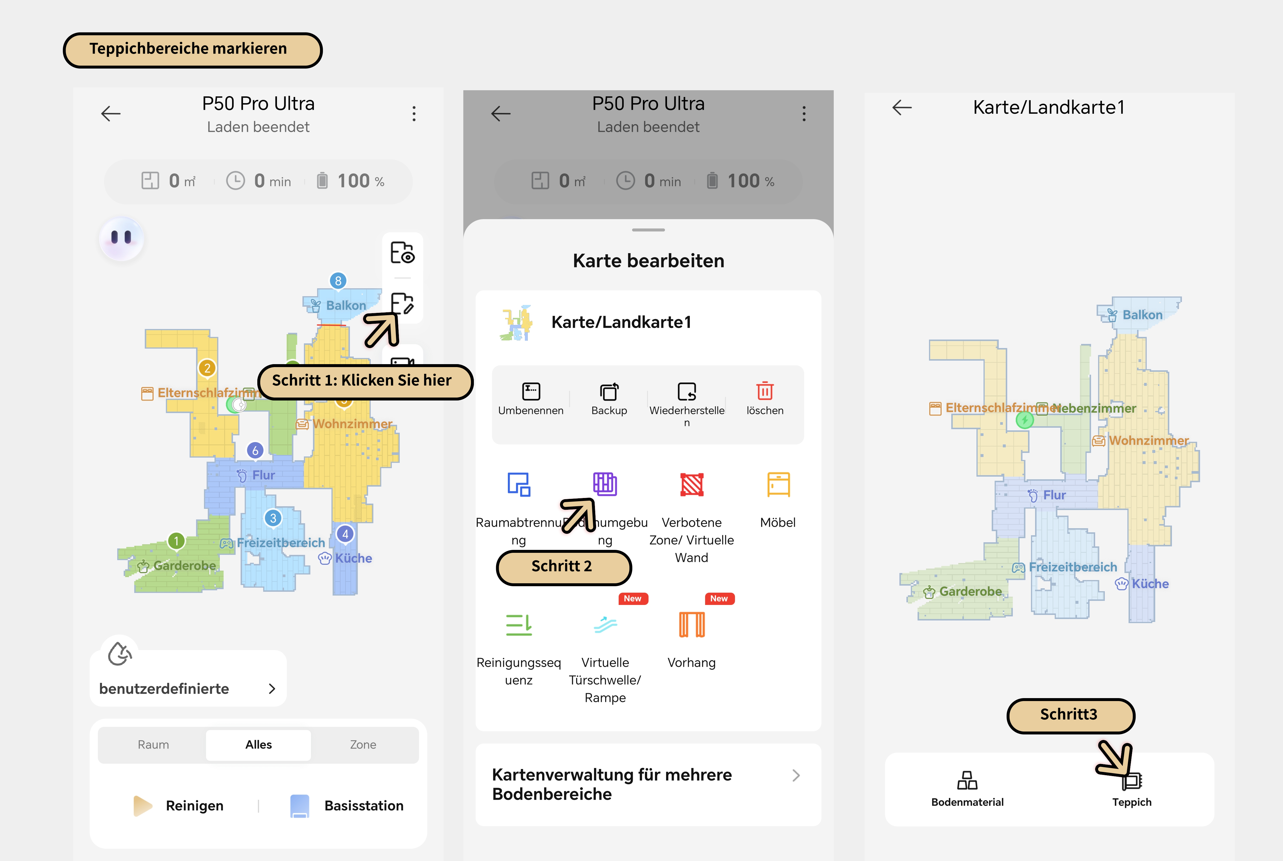

Teil 1: Neuen Teppich hinzufügen
(Siehe Bild 1 für Details)
1️⃣ Öffne die App und gehe zu „Karte bearbeiten“
2️⃣ Tippe auf „Bodenumgebung“
3️⃣ Wähle » Teppich« (Kreis/Rechteck verfügbar)
4️⃣ Passe den Bereich mit den Ankerpunkten präzise an

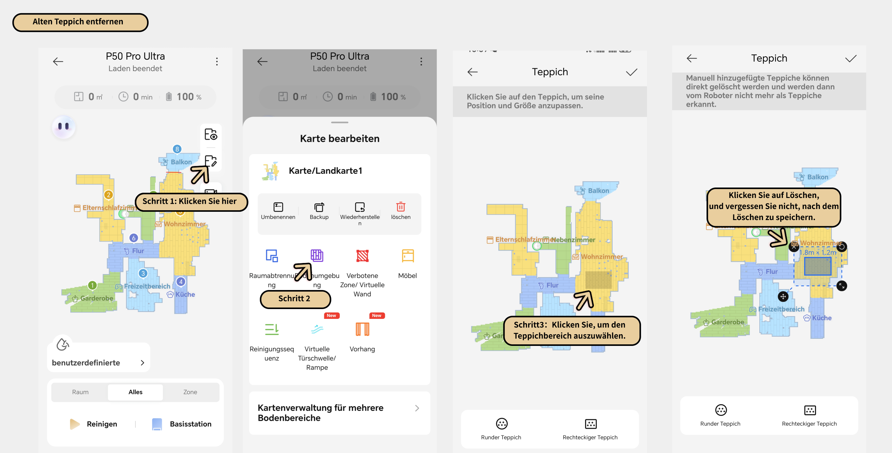

Teil 2: Alten Teppich entfernen
(Siehe Bild 2 für Details)
1️⃣ Gehe in die Kartenbearbeitung und tippe auf „Bodenumgebung“
2️⃣ Wähle die Teppichzone aus
3️⃣ Tippe auf das „ד-Symbol
4️⃣ Bestätige das Löschen

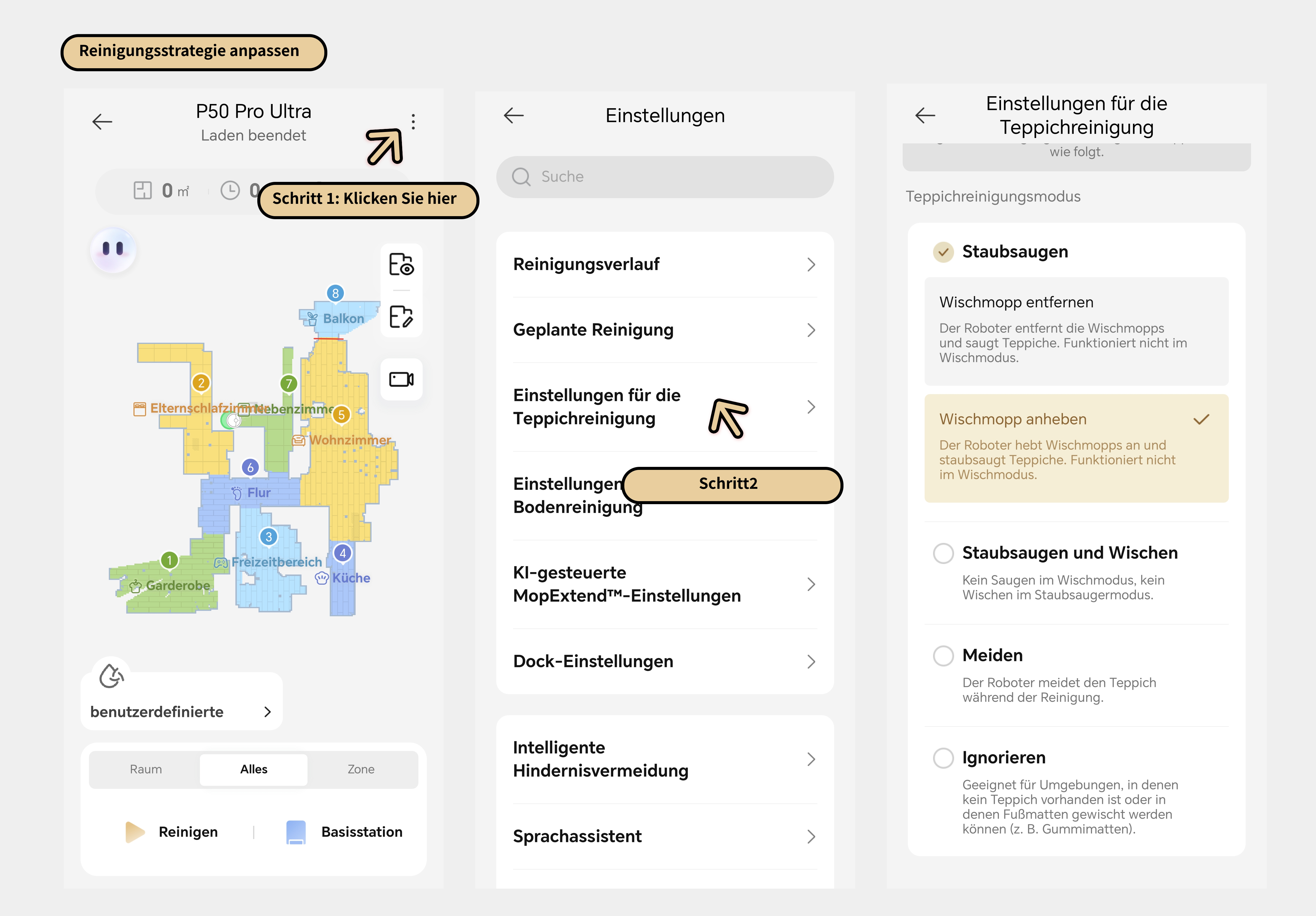

Teil 3: Reinigungsmodus einstellen
(Siehe Bild 3)
1️⃣ Gehe zu Einstellungen > Einstellungen für die Teppichreinigung
2️⃣ Wähle entsprechend deinen Bedürfnissen
