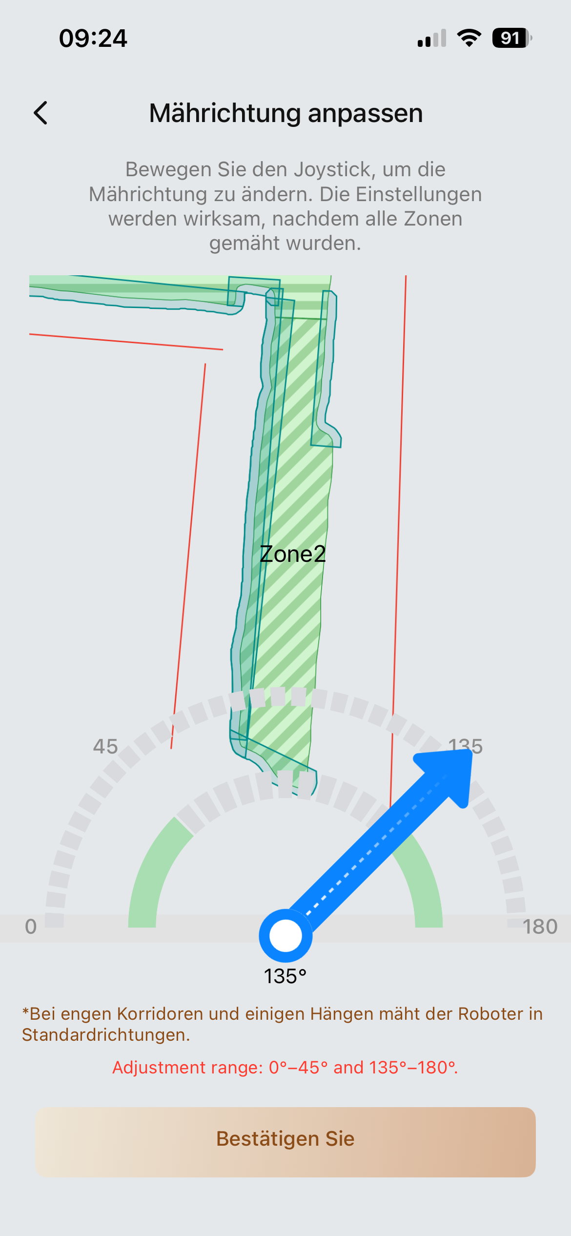

Ich habe eine Grünfläche die 2,7m breit ist und 15m lang, wie schaffe ich das, dass er sie der länge nach mäht und nicht der breite nach? Er fährt immer 2,5m dreht dann um und fährt wieder 2,5m. Gibt es keine Einstellung für die Mährichtung?
Die Einstellung für die Mährichtung ist im April mit einem Update geplant. 🙂👍
CR907900Themenstarter

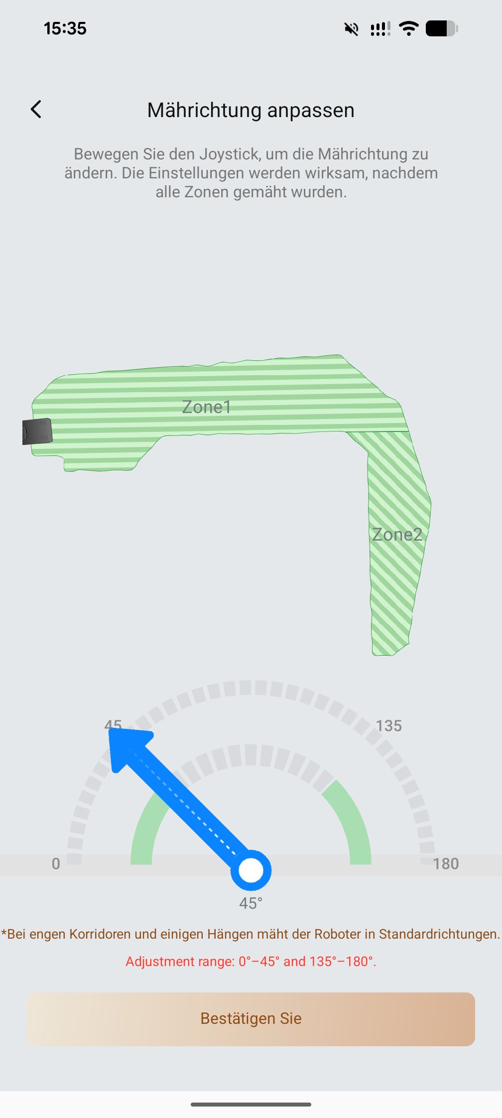

Hallo ich kann jetzt die Mährichtung einstellen, aber woe am Bild ersichtlich funktioniert es trotzdem nur schräg und ich kann nicht exakt gerade einstellen?
Prima das nun die Mährichtung angepasst werden kann. Aber warum zur Hölle 0-45 und 135-180 Grad? Wie bescheuert ist das denn?
ich habe ein 90 Grad winkel im Grundstück, was will ich denn imt diagonalen Mähstreifen?
Warum kastriet man diese Funktion worauf alle solange gewartet haben?
