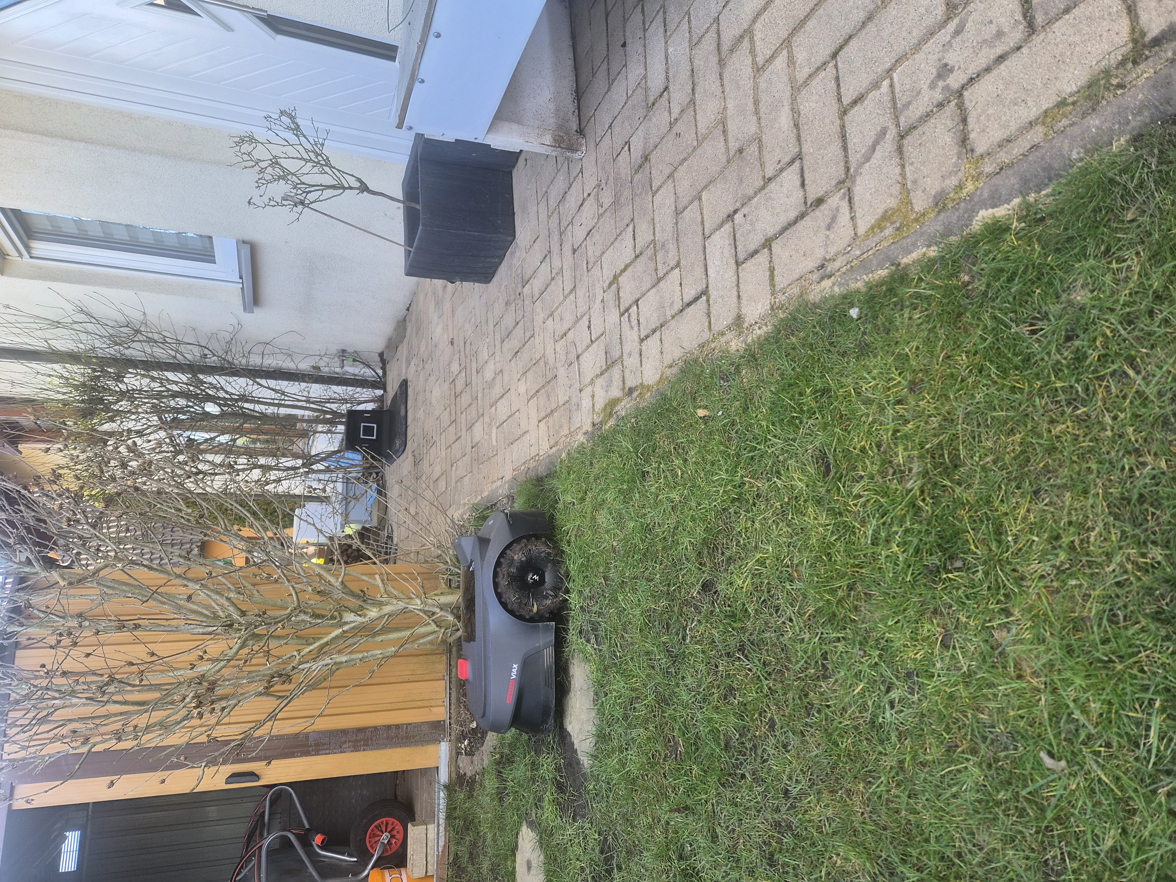

Ich muss fast 4 Meter vom Rand entfernt sein um den Startpunkt zu setzen. Denke es liegt daran, dass mein Rasen vor dem Pfad nur 1,5 m breit ist. Dadurch kann ich die 20 m nicht einhalten bis zum Endpunkt. Weiß nicht was ich machen soll.

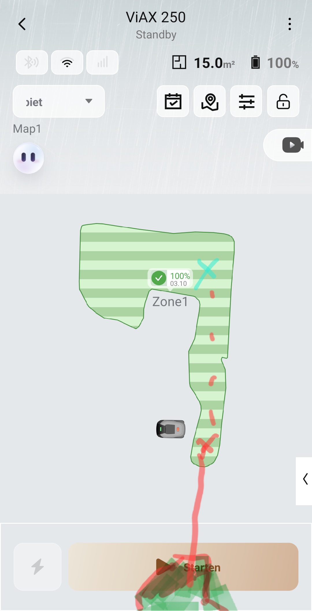

Ich kann im schmalen Stück keinen Pfad setzen bis zur zweiten Zone (kann ich nicht erstellen ohne Pfad, rot dargestellt). Der Startpunkt kann nur da wo das blaue Kreuz  ist gesetzt werden und weit in der roten Zone und dann ist der Weg zu weit.
Jetzt verstehe ich das Problem. Das hatte auch schon jemand aus der Community.😅
Probier mal folgendes:
1. Zuerst die untere Zone erstellen
2. Danach einen Pfad zur Ladestation setzen
3. Anschließend die obere Zone erstellen
Teste das am besten zuerst mit Karte 2, dann musst du deine aktuelle Karte nicht gleich löschen.
Alternative Idee:
Du könntest auch kurz die befahrbare Fläche bei der Ladestation erweitern, dann den Pfad setzen und anschließend die erweiterte Fläche wieder löschen.
Ich weiß nicht, ob es mit einer der beiden Varianten funktioniert, aber einen Versuch ist es auf jeden Fall wert. 🙂
Gib mir kurz Feedback, wenn es geklappt hat. 🙂

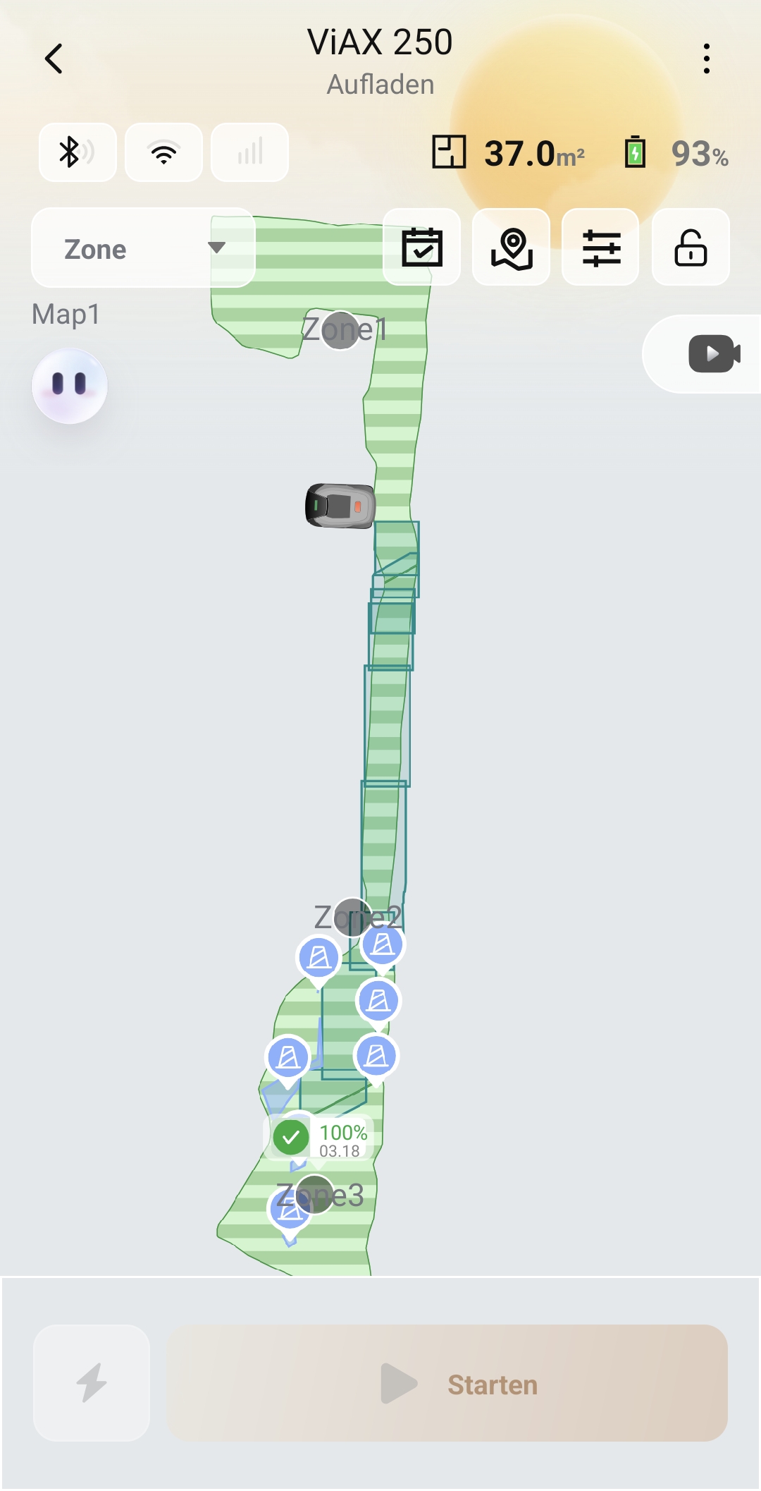

Also mit dem Pfad hat nicht ganz geklappt. Erstellen kommte ich alles aber beim Kartenlernen findet er nicht selber Heim. Dann musste ich ihn manuell zurück führen. Beim mähen hat er es auch nie zurück geschafft.
Jetzt habe ich alles in einem Katiert. Auch den Weg... dann habe ich Zonen eingerichtet, so dass def Weg nicht gemäht wird. Er hat da immer Hindernisse gefunden die es nicht gibt. Also habe ich befahrbare Zonen auf dem aweg gelegt. Sie da... er fährt bis in Zone 3 und mäht. Auch wenn er dort Hindernisse findet wo keine sind. Muss da noch mehe befahrbare Zonen einrichten.
Aber erstmal mäht er. Für den Rest muss ich bisschen basteln.
Danke für die Hilfe.
Bitte schön! 🙂
Mit den Hindernissen, das liegt vermutlich noch an der Software. Ich denke die sind schon dran an der Sache, da es noch einige mehr Leute auch betrifft. 🙂👍
