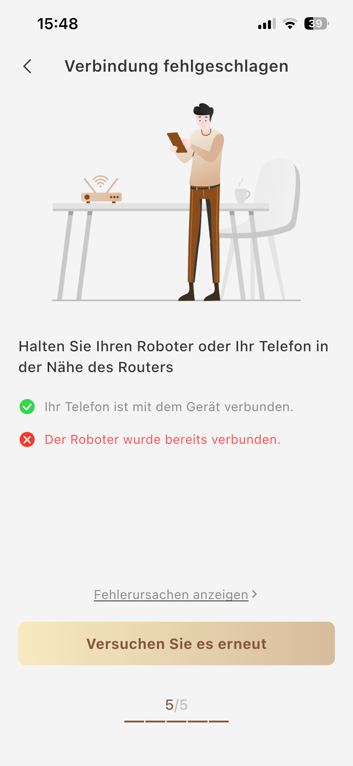

ich wollte am vergangenen Sonntag meinen MOVA 600 wieder in Betrieb nehmen, nur leider erfolglos. Ich war schon verwundert, dass in meiner App kein Gerät mehr verknüpft war und gleich die Aufforderung zum hinzufügen eines Gerätes kam. Das hab ich dann mit meinem MOVA 600 probiert und zum Schluss des Anmeldeprozesses kam die Fehlermeldung „der Roboter wurde bereits verbunden“ . Da ich nicht der einzige mit diesem Fehler sein dürfte und ich einen Beitrag darüber hier im Form gelesen habe , habe ich mein Problem an  aftersales@mova-tech.com geschrieben . Ich bekam eine Request Nummer  180353 Und führte auch eine Konversation mit Hr Zaiinab, ob das jetzt tatsächlich ein Mensch oder die KI war, bin ich mir nicht sicher. Ich habe die Seriennummer, Kaufbeleg, Adresse,…. Wie gewünscht übermittelt und seither ist Funkstille. Mehrfacher Anruf erfolglos, ewige Warteschleife, dann wird man aufgefordert seine Telefonnummer, e-mail und Namen bekanntzugeben, man würde von ihnen kontaktiert . Heute Nacht hat mich eine Amerikanische Nummer angerufen, habe ich soeben gesehen??
Bitte um Unterstützung, damit ich meinen Roboter rasch wieder in Betrieb nehmen kann. Ich finde das echt sehr ärgerlich und eine Frechheit , ich habe nur ein Profil auf einem Device, also kann er bei mir nicht woanders angemeldet sein !

Guten Tag, vielen Dank für Ihr Feedback.
Wir konnten feststellen, dass Sie das Gerät bereits über ein anderes Konto erfolgreich erneut hinzugefügt haben. Bitte prüfen Sie, ob das Gerät derzeit ordnungsgemäß verbunden ist und normal genutzt werden kann und ob das entsprechende Problem bereits behoben ist. Vielen Dank für Ihre Unterstützung und Ihr Verständnis.

Hallo Leute,
Ihr müsst euch genau mit dem Account einloggen, mit dem ihr den Roboter registriert habt.
Solltet ihr die Email oder Telefonnummer nicht mehr wissen, dann müsst ihr den aftersales@mova-tech.com anschreiben:
Wichtig: Im Anhang die Rechnung und den Screenshot von der Fehlermeldung!
aftersales@mova-tech.com schicken:
Hello,
in my MOVA app, I am receiving a message that the device is already linked to another account.
Could you please check and assist with unlinking the device from the previous account so it can be added again?
User: (User Name wenn möglich vom alten Account)
Robot Serial Number: (findest du beim QR-CODE)
Thank you for your support.
Best regards
Erst wenn Mova den Roboter wieder freigeben hat, könnt ihr ihn wieder koppeln. 🙂👍
