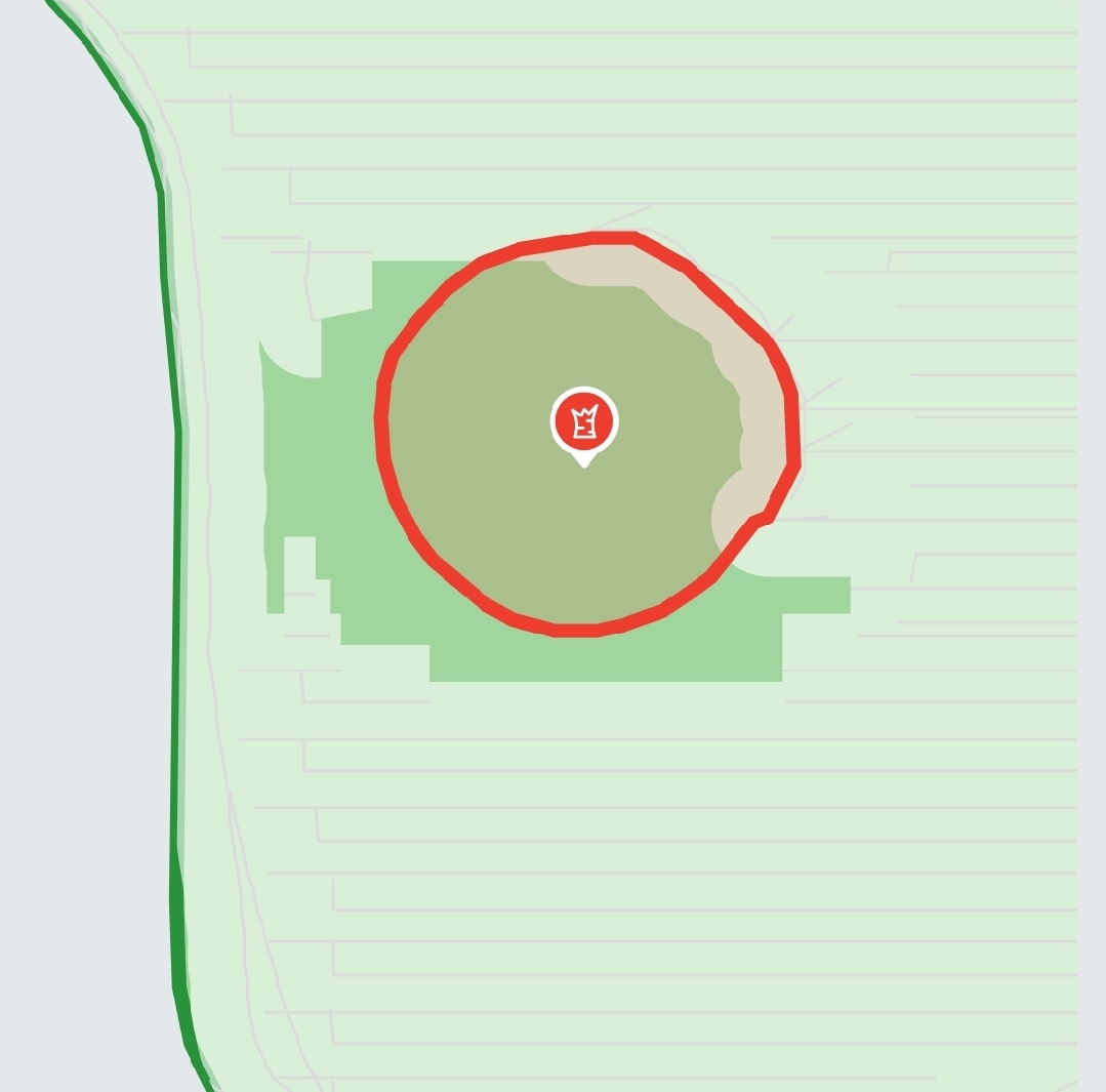

[MOVA ViAX 250] MOVA ViAX 250 mäht um Hindernisse nicht sauber
Bitte um Unterstützung.
Er mäht um Hindernisse nicht sauber.
Anbei ein Bild im Anhang
Dankeschön
Guten Tag, bezüglich des von Ihnen geschilderten Sachverhalts möchten wir Sie darauf hinweisen, dass der Mähroboter rund um Hindernisse in der Regel einen Mähabstand von etwa 20 cm einhält. Daher kann es vorkommen, dass Bereiche in unmittelbarer Nähe von Hindernissen nicht vollständig gemäht werden.
Wir empfehlen Ihnen, diese Stellen nach Abschluss des automatischen Mähvorgangs mithilfe der Funktion „Punktmähen“ oder im manuellen Modus gezielt nachzubearbeiten.
