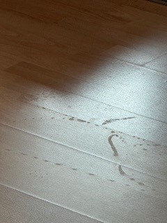

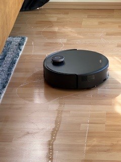

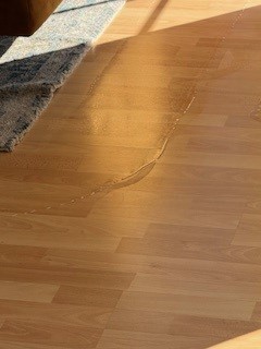

wir haben das Gerät neu. Leider sind die Wischergebnisse schlecht. Er nutzt zu viel  Wasser und Schaum egal wie ich ihn einstelle - dadurch entstehen dann spuren der Räder wenn er über den nassen Boden fährt..... und am Rand von der Rolle...  jemand eine Idee?

bezüglich der Schaumbildung und der Wasserstreifen während des Wischvorgangs können folgende Ursachen infrage kommen. Wir empfehlen Ihnen, die Punkte Schritt für Schritt zu überprüfen:
Bitte stellen Sie sicher, dass der Schmutzwassertank am Roboter korrekt eingesetzt ist. Wenn nach dem Einsetzen die Sprachausgabe „Schmutzwasserbehälter installiert“ ertönt, ist der Tank richtig montiert.
Bitte prüfen Sie, ob Sie ein originales MOVA‑Reinigungsmittel verwenden. Die Nutzung von Reinigungsmitteln anderer Marken oder von Holzpflegemitteln kann während des Wischens zu starker Schaumbildung führen. Der Schaum oder überschüssiges Wasser kann über die Unterseite des Geräts austreten und dadurch Schaum- oder Wasserflecken auf dem Boden verursachen.
Bitte vergewissern Sie sich, dass ein originaler MOVA‑Wischmopp verwendet wird. Wischpads von Drittanbietern können eine ungleichmäßige Wasseraufnahme oder -abgabe haben, was zu Tropfenbildung oder Schaumrückständen führen kann.
Zusätzlich verfügt das Gerät über eine 32‑stufige Wassermengenregulierung. Bei normaler Reinigung oder wenn der Boden zu Wasserflecken neigt, empfehlen wir, die Wassermenge in der App entsprechend zu reduzieren, um ein optimales Wischergebnis zu erzielen.
Da ist noch was zu bedenken, was ich bisher noch nirgends gelesen habe. Ich hatte auf einem Glattboden mit dem ganz neuen Gerät ebenfalls Wasserspuren und Schaumbildung. Als er dann in einen anderen Raum mit einem anderen glatten Boden fuhr, verschwand dies. Die Ursache lag in dem zuvor auf dem Boden angewendeten Reinigungsmittel bei der manuellen Reinigung. Offenbar waren noch unsichtbar Reste vorhanden, die zum schäumen geführt hatten. Nachdem diese entfernt waren, traten keine Wasserspuren mehr auf.
Außerdem muss unbedingt das Sieb der Schmutzwasser Absaugung (dazu Roller und auch die Fluffer Rolle entfernen) alle paar Stunden abgewischt werden. Mova hat dazu in der App den Menüpunkt „Verwendung von Zubehör“. Dort steht, wie lange man noch warten kann, bis man das eine oder andere Teil reinigt. In Bezug auf das beschriebene Sieb stimmt die Vorgabe aber überhaupt nicht. Je nach Staubanfall muss man das bereits nach ein paar Stunden abwischen. Minimum einmal pro Woche, sonst tropft das Gerät, zieht Wasserspuren oder Schaum hinter sich her. Wenn man das erst mal verstanden und akzeptiert hat, funktioniert es wirklich gut, wie ich finde. Ganz am Rand wischt es übrigens deshalb etwas schlechter, weil die Fluffer Rolle konstruktionsbedingt ganz außen die Rolle nicht mehr aufflauschen kann. Das sieht man, wenn man sich die getrocknete Rolle einfach anschaut, ganz außen ist halt die Befestigung, da ist die Rolle halt 10-15 mm platt.
