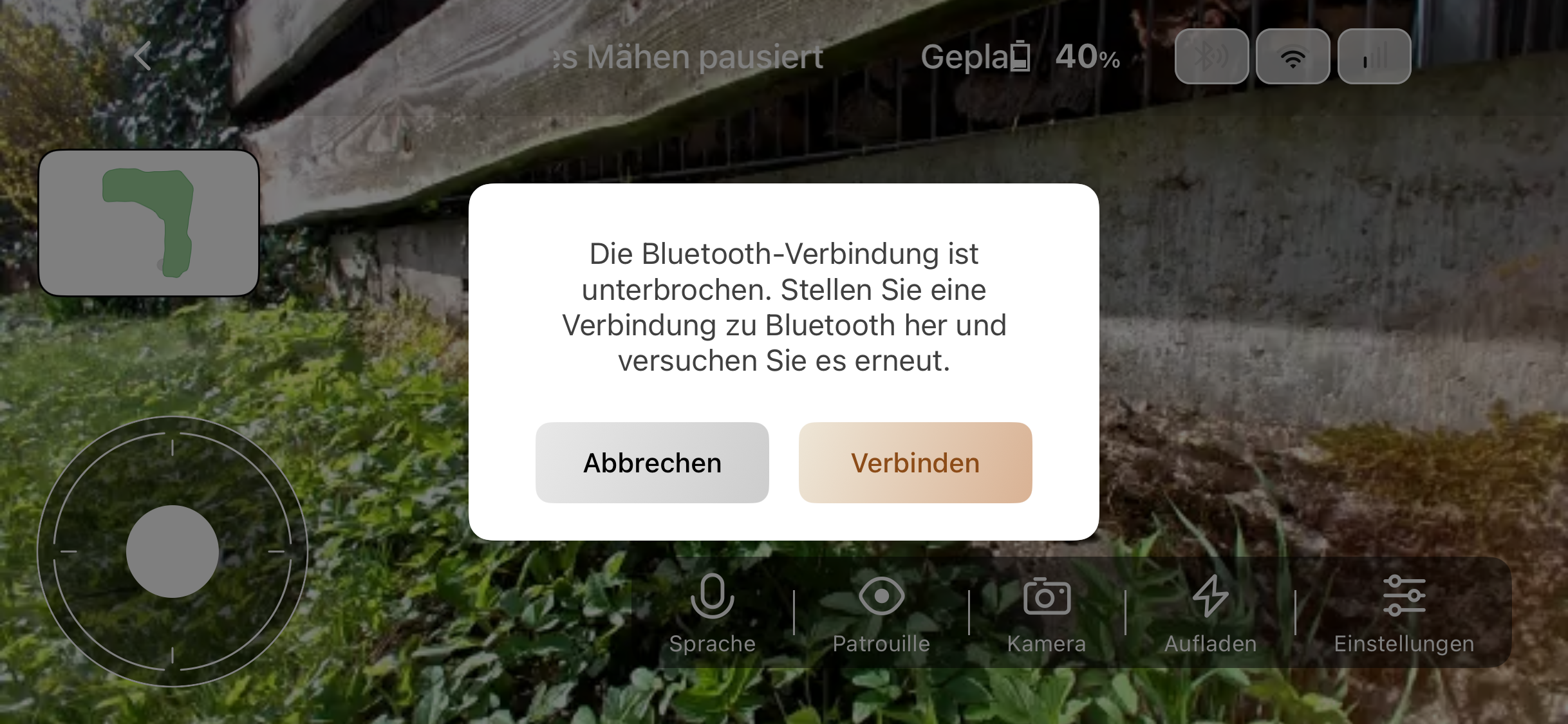

Hallo zusammen
Ich hatte gehofft, mit dem Link-Modul meinen MOVA ViAX 250 Mähroboter auch aus der Ferne steuern zu können, aber das funktioniert leider nicht, sondern ich bekomme nur den Hinweis, dass es dafür eine Bluetooth-Verbindung braucht. Habe ich da etwas falsch verstanden? Wofür ist das Link-Modul denn dann überhaupt gut?
Danke und viele Grüße, Lutz
Nach meinem Verständnis ist es dafür da den Roboter zu starten, stoppen und den Status zu sehen, da wo keine WLAN Verbindung möglich ist. Eine Liveübertragung bzw Fernsteuerung wird hier nicht vorgesehen sein. Ist aber nur mein Verständnis dazu.
Guten Tag, das 4G‑Link‑Modul stellt Ihnen den 4G‑Link‑Service zur Verfügung. Nach dem Einschalten wird dieser Service automatisch aktiviert. Auch ohne WLAN wird so eine Echtzeitverbindung zwischen der App und dem Roboter gewährleistet, wodurch Fernzugriff und Fernüberwachung möglich sind.
Da der Mähroboter jedoch mit Klingen ausgestattet ist, schreiben die Sicherheitsvorschriften vor, dass eine aktive Fernsteuerung bei eingeschalteter Kamera nur innerhalb der Bluetooth‑Reichweite erlaubt ist.
Befinden Sie sich außerhalb der Bluetooth‑Reichweite, können Sie zwar das Kamerabild anzeigen, den Roboter jedoch nicht fernsteuern.
