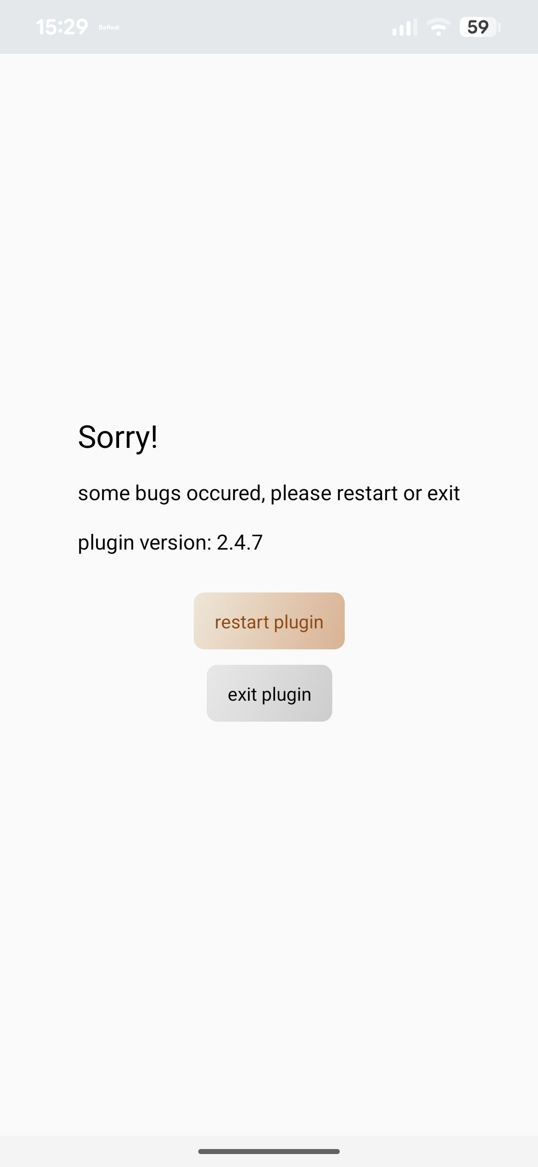

Seit heute kann ich mich nicht mehr über den Eingabe Button mit dem Gerät verbinden, siehe Foto.
App ist aktuelles Update.
Gibt es schon eine Lösung?

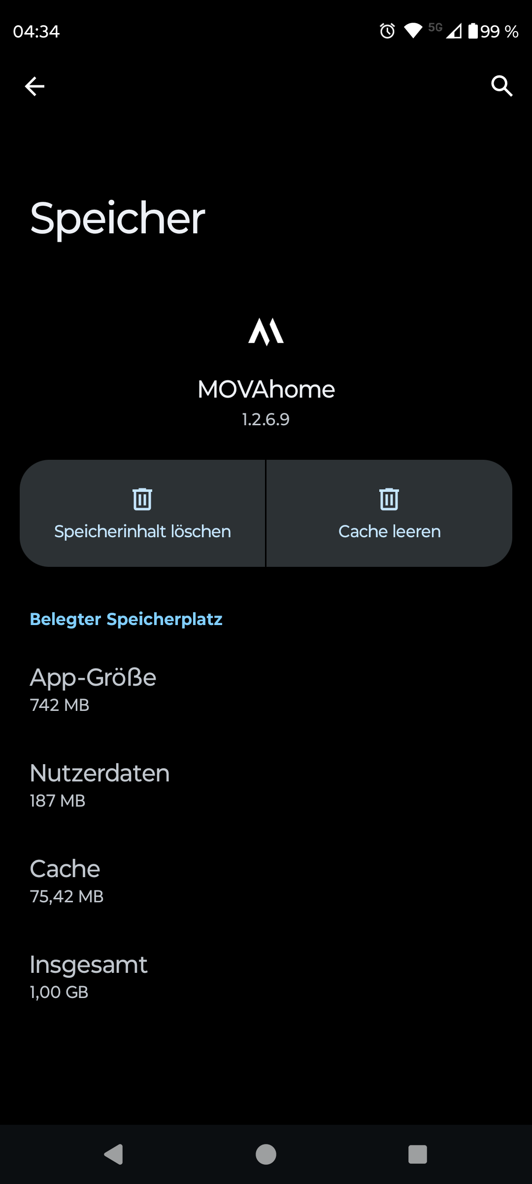

Was du probieren kannst:
👉 App komplett schließen (auch im Hintergrund)
👉 Cache leeren
nicht in der App sondern unter (Einstellungen → Apps → MovaHome App →  Speicher leeren)
👉 Handy neu starten
Bei manchen hat es dann funktioniert. 👍 🙂
Wenn’s danach immer noch nicht geht, liegt es ziemlich sicher am Update – laut Forum wurde das schon gemeldet und soll per Fix behoben werden 👍

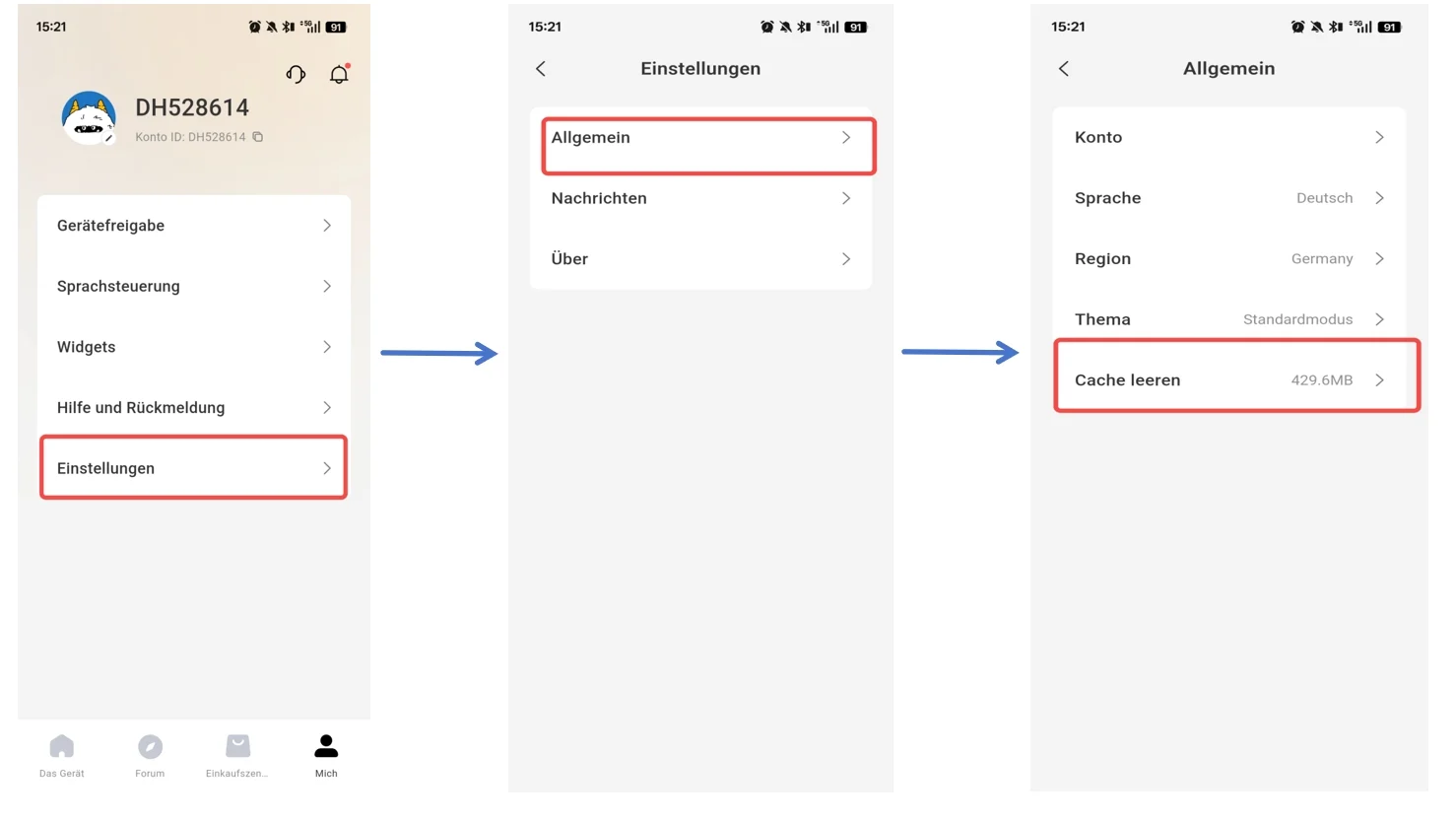

unser Technikteam hat dieses Plugin‑Problem inzwischen bereits behoben. Wir empfehlen Ihnen, die folgenden Schritte durchzuführen:
Bitte schließen Sie die App vollständig (auch im Hintergrund).
Öffnen Sie anschließend die App und gehen Sie zu:
App → Mich → Einstellungen → Allgemeine Einstellungen → Cache leeren → Bestätigen.
Nach dem Leeren des Caches starten Sie die App bitte erneut und versuchen Sie anschließend, das Gerät wieder zu verbinden.
Bitte prüfen Sie danach, ob das Problem behoben ist.

Leider funktioniert diese "Lösung" bei mir nicht, habe es mehrmals versucht und mich ganz genau an die Anleitung und Reihenfolge gehalten.
Und wie auf meinem Bild, hast du auch schon probiert?
Beides leeren: Speicherinhalt und Cache
Ich mein nicht in der Mova Home App. 🙂

@Alex , ja gestern alle Möglichkeiten in der App selbst und über die Android Einstellungen probiert ohne Erfolg, aber heute hat es geklappt. Danke für deine Unterstützung! ☺️
