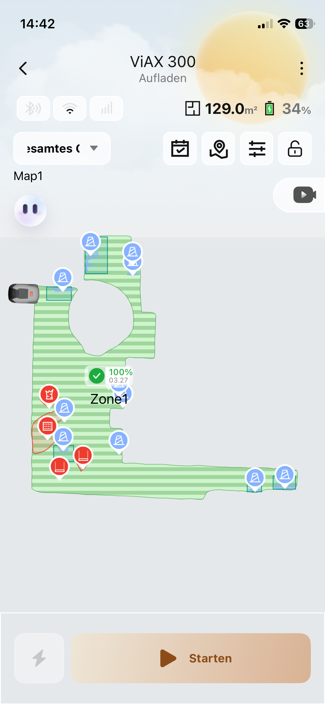

Guten Tag zusammen, ich habe einen neuen Mova 300 , dieser erkennt auf der Fläche Hindernisse, obwohl dort keine sind. Was kann man dagegen tun ?

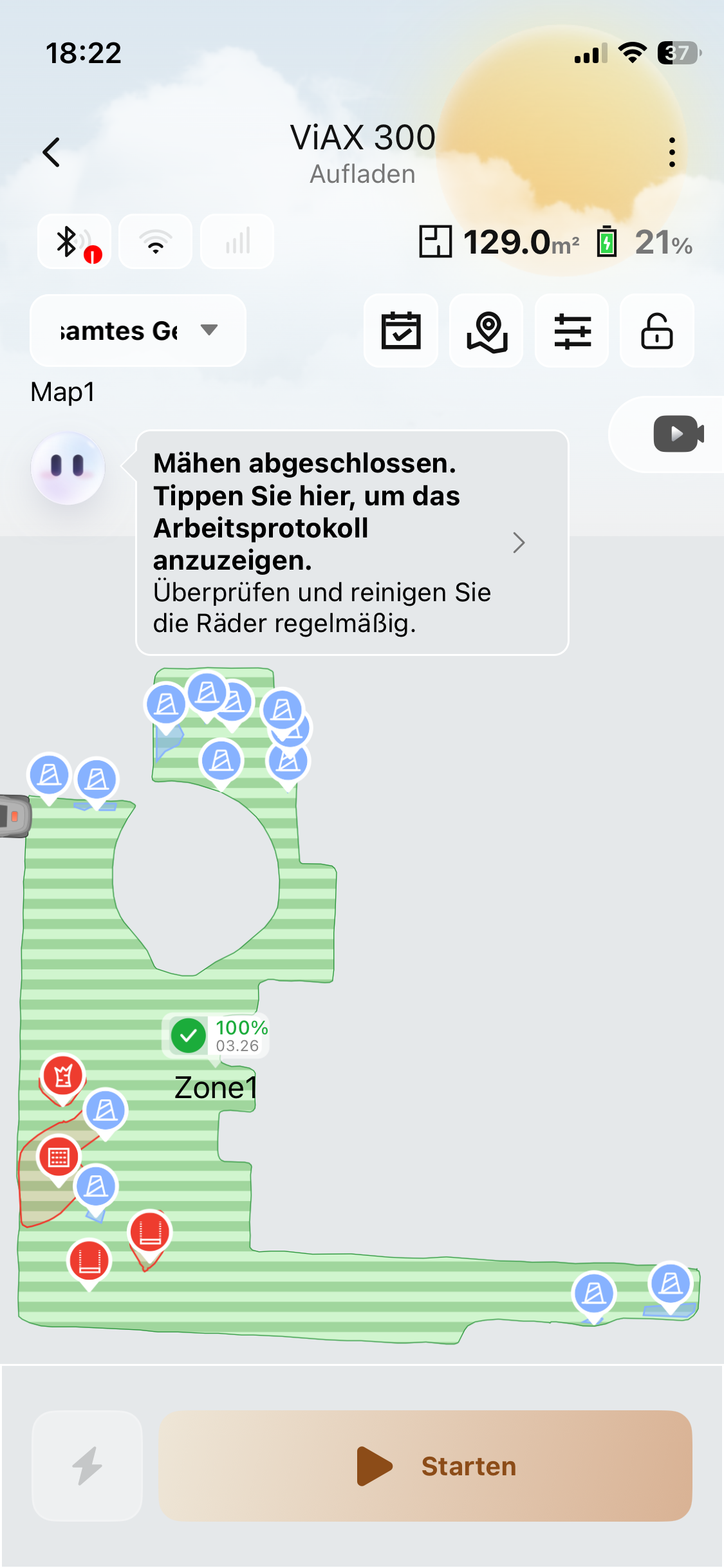

Auf dem Bild sieht man das die hellgrüne Bereiche später blau markiert sind . Es sind auch immer die gleichen Stellen .
Hallo
An den Stellen eine Zugängliche Zone erstellen.
Die findet man unter den generellen Einstellungen (ganz rechts oben)
Dreipunktmenü ganz oben rechts
Nicht in den Karteneinstellungen
Er ignoriert dann die Stellen
