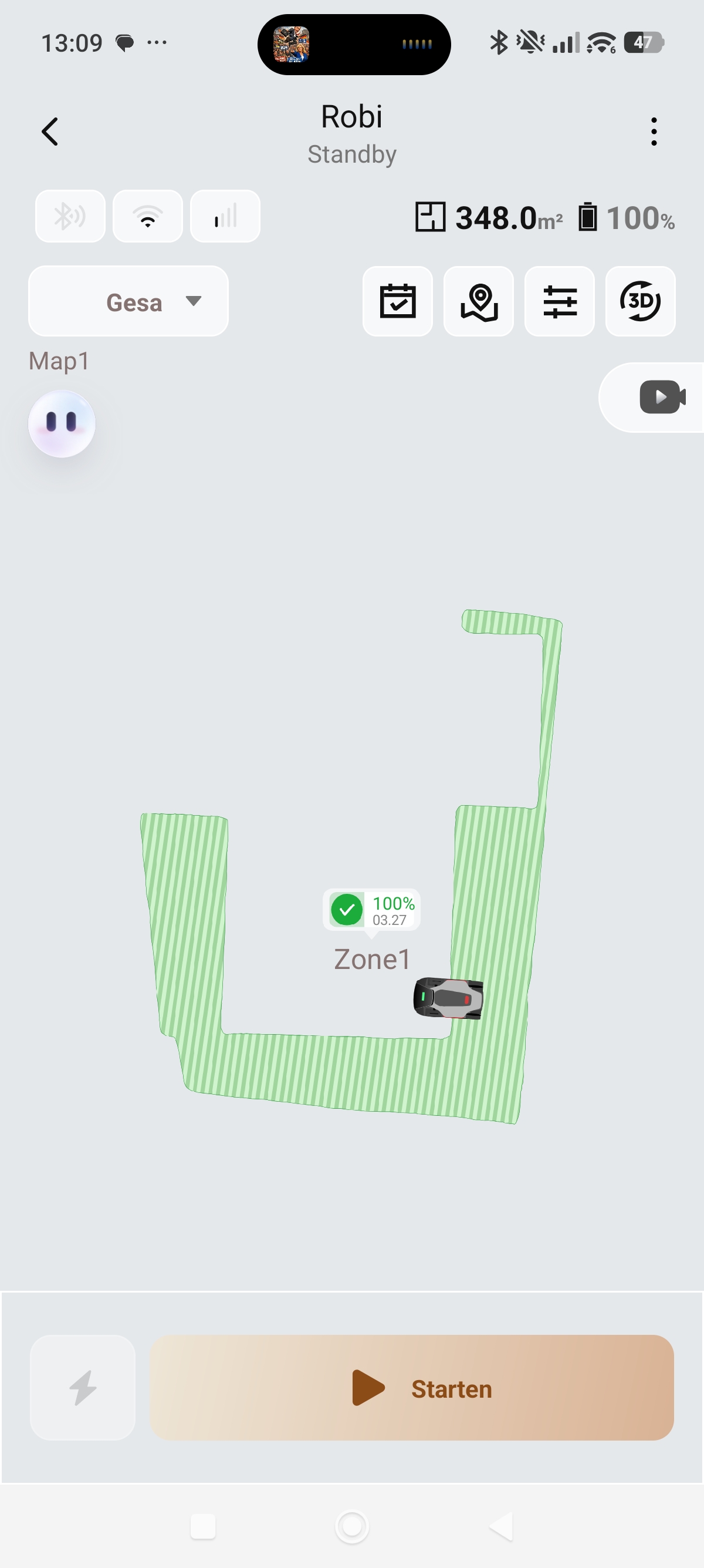

Hallo ich habe heute meinen neuen mehr gekriegt AWD 1000 kann ich eine zweite Zone hinzufügen habe jetzt nur eine? Und er mäht schmale Streifen quer kann ich sie auch einstellen dass er sie längs mäht. Das war auch erst der erste Test

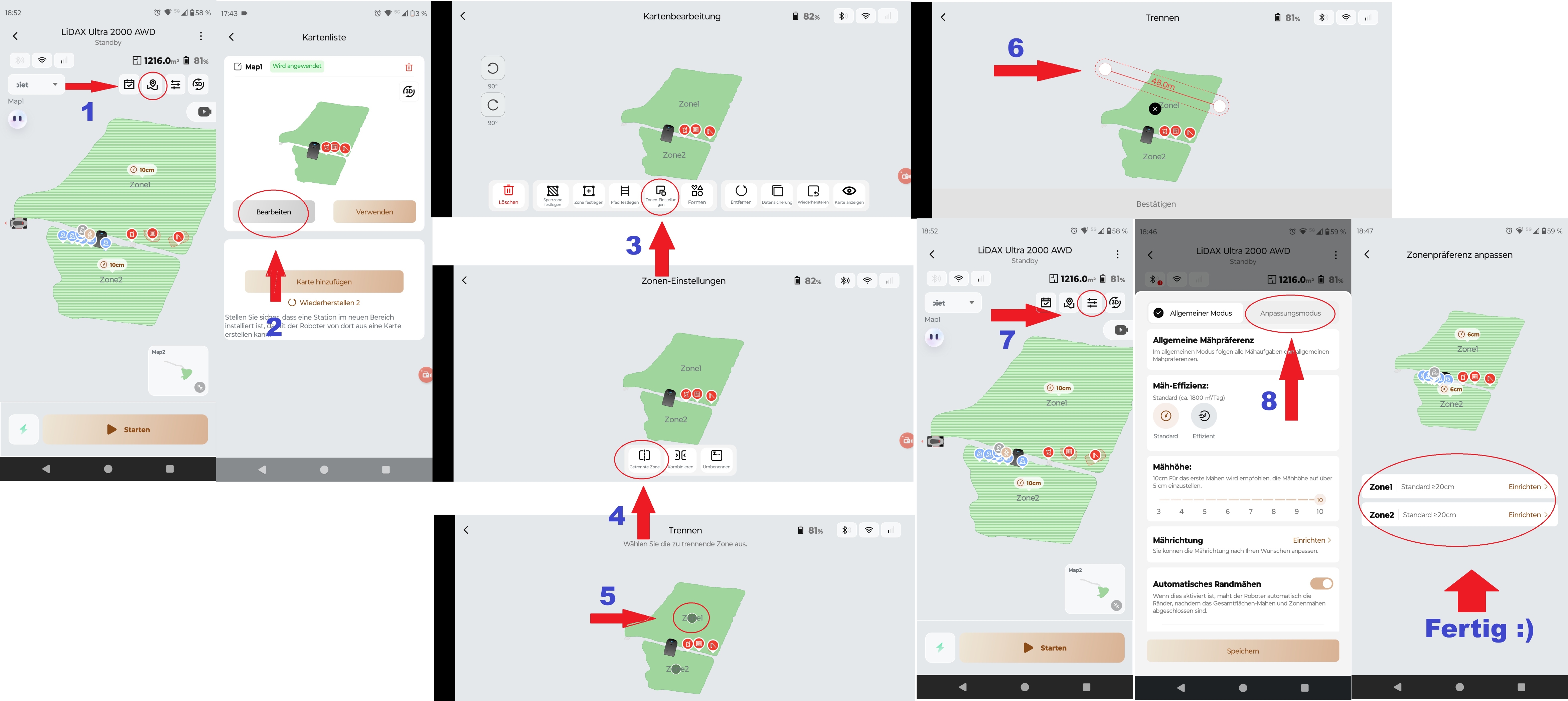

Hallo
🟩 1. Neue Zone erstellen
So gehst du vor:
-Roboter steht in der Ladestation
-Kartenbearbeitung öffnen
-Oben rechts 2 Symbol
-Unten auf „Zone festlegen“ tippen
-Zone manuell abfahren
Wichtig:
Liegen Zonen direkt aneinander, verschmelzen sie automatisch
Möchtest du sie trennen → weiter mit Punkt 2
Sind sie bereits getrennt → weiter mit Punkt 3
⚙️ 2. Zonen einstellen
Gehe auf „Zonen-Einstellungen“:
Getrennte Zone → Zonen bleiben einzeln steuerbar
Kombinieren → alles wird als eine Fläche gemäht
Umbenennen → für bessere Übersicht
🔗 3. Einzelne Zonen verbinden (WICHTIG!)
Hier passieren die meisten Fehler:
-Roboter in Zone 2 positionieren
→ mindestens 1 m Abstand zu den Außenrändern
-Auf „Pfad festlegen“ gehen
-Startpunkt setzen
-Einen durchgehenden Weg zur anderen Zone zeichnen
Breite: mind. ca. 1 m empfohlen
-Zur Zone 1 fahren
→ ebenfalls mind. 1 m Abstand zu den Außenrändern halten
✅ Fertig – die Zonen sind jetzt korrekt verbunden
🔄 4. Mährichtung der Zonen einstellen
So stellst du ein, ob der Roboter längs oder quer mäht:
-In die Kartenbearbeitung gehen
-Oben rechts auf die 3 Symbole tippen
-Anpassungsmodus aktivieren
-Gewünschte Zone auswählen
-Dort die Mährichtung einstellen

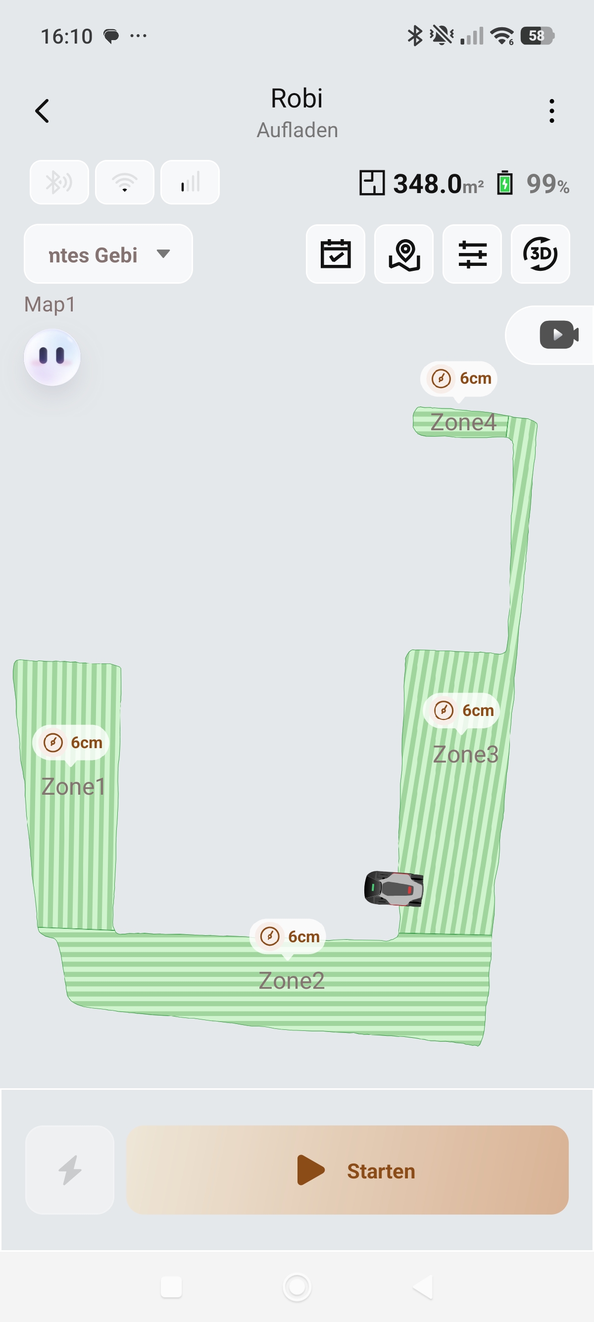

Ich kann aber nur die komplette mährrichtung ändern oder ,nicht wie in meinem Fall zweimal quer und zweimal gerade,
Ja, genau das Problem habe ich auch. Der Roboter zieht eine Schnittrichtung die gesamte Zone stur durch.
Ihr müsst eure Zone 1 in mehrere Zonen aufteilen.
Geht auf die Karten Bearbeitung:
dann auf „Zonen-Einstellungen“:
Getrennte Zone
hier könnt ihr eure Zone aufteilen.
Tut
YR827704Themenstarter
Danke für den Tipp.
Jetzt habe ich nur festgestellt dass ich die Linie nicht sauber gemacht habe Abgrenzung.
Ich kann die Zonen aber irgendwie nicht einzeln wieder löschen dass ich das neu machen kann. Oder gibt's da einen Trick.Danke
Fast genauso wie trennen, nur dann bei der Zonen Bearbeitung auf:
Zonen kombinieren
Dann hast du wieder eine ganze und kannst sie nochmals richtig trennen. 🙂👍
