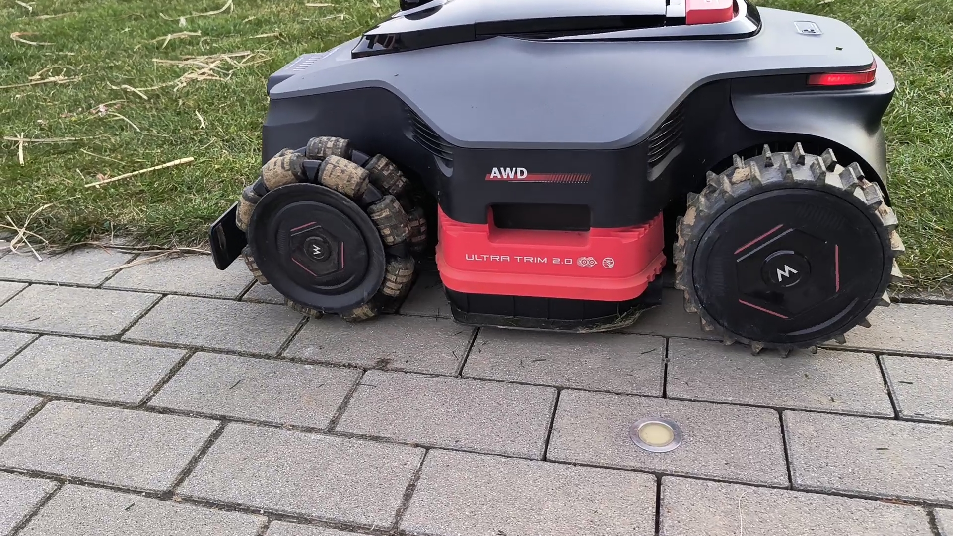

Da bleibt dir nur eins, wenn die Übergänge bündig sind, gut mit der Hälfte vom Roboter Kartieren.
Den Hindernis Abstand geringer machen.
Ich denke aber, das dafür noch ein Update raus kommt, das man die Mähkante noch besser einstellen kann.

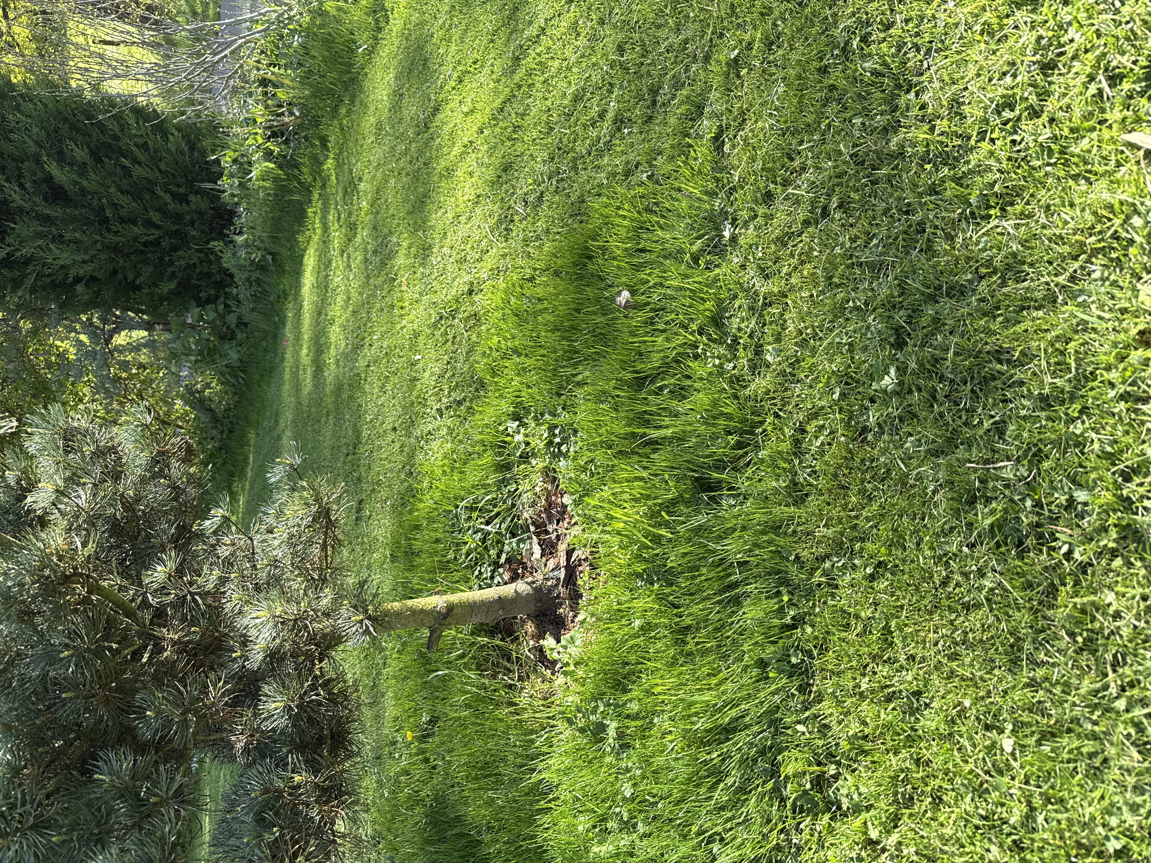

Guten Morgen, am Rand des Rasens lässt der MOVA 600 standardmäßig etwa 10 cm ungemähtes Gras stehen.
Sie können die folgende Einstellungen ausprobieren, um das Mähergebnis an der Rasenkante zu verbessern:
Besteht kein Höhenunterschied zwischen der Rasenkante und dem angrenzenden Boden, können Sie den Bereich neu kartieren, indem Sie den Mäher direkt entlang der Kante fahren lassen. So kann die Kante sauberer erfasst und geschnitten werden.
Wenn sich an der Kante keine Hindernisse befinden, können Sie in den Mäh‑Einstellungen die Option „Hindernissen beim Kantenschneiden ausweichen“ deaktivieren. Dadurch wird vermieden, dass der Roboter wegen einer fehlerhaften Hinderniserkennung zu früh zurückweicht und Gras stehen lässt.
Gibt es entlang der Kante keine Hindernisse, keine Hänge oder Absturzgefahren, können Sie zusätzlich die Funktion „Sicherheitskante“ deaktivieren. Dadurch kann der Roboter näher an die Begrenzung heranfahren und gründlicher mähen.
Optional können Sie auch den manuellen Mähmodus nutzen, um die Kanten per Fernsteuerung gezielt nachzuarbeiten.

Hallo Appel, ich wünsche Ihnen einen schönen Tag!Vielen Dank für Ihre erneute Nachricht. Wenn Sie verhindern möchten, dass zu viel Gras im Bereich von Hindernissen stehen bleibt, können Sie die Hindernisvermeidungsdistanz in der App anpassen oder die Hindernisse als Sperrzonen festlegen, um das Gras rund um die Hindernisse weiter zu reduzieren. Der Roboter lässt standardmäßig einen Mähabstand von ca. 20 cm zu Hindernissen frei. Sie können diese Einstellungen nach Ihren Wünschen vornehmen. Wir hoffen, dass Ihnen diese Hinweise weiterhelfen!
