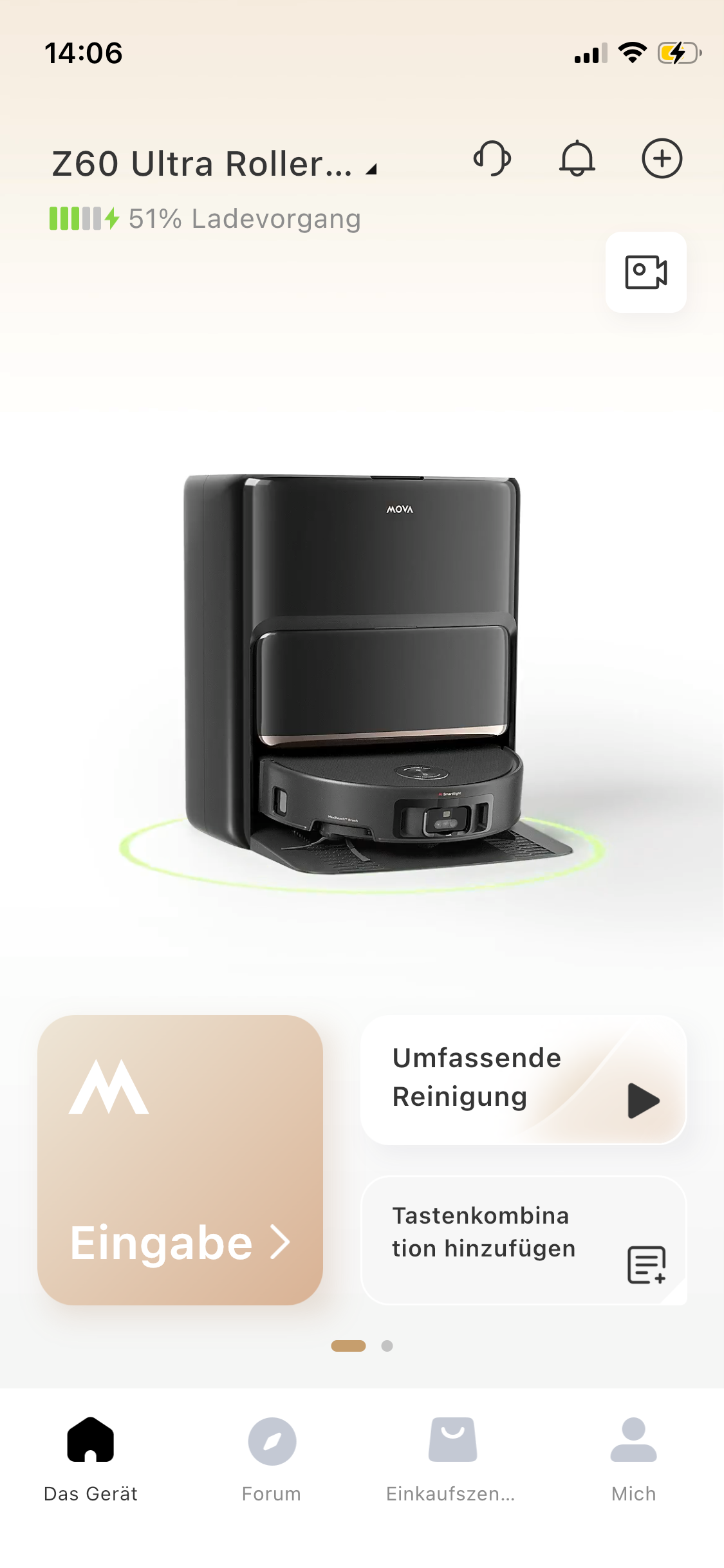

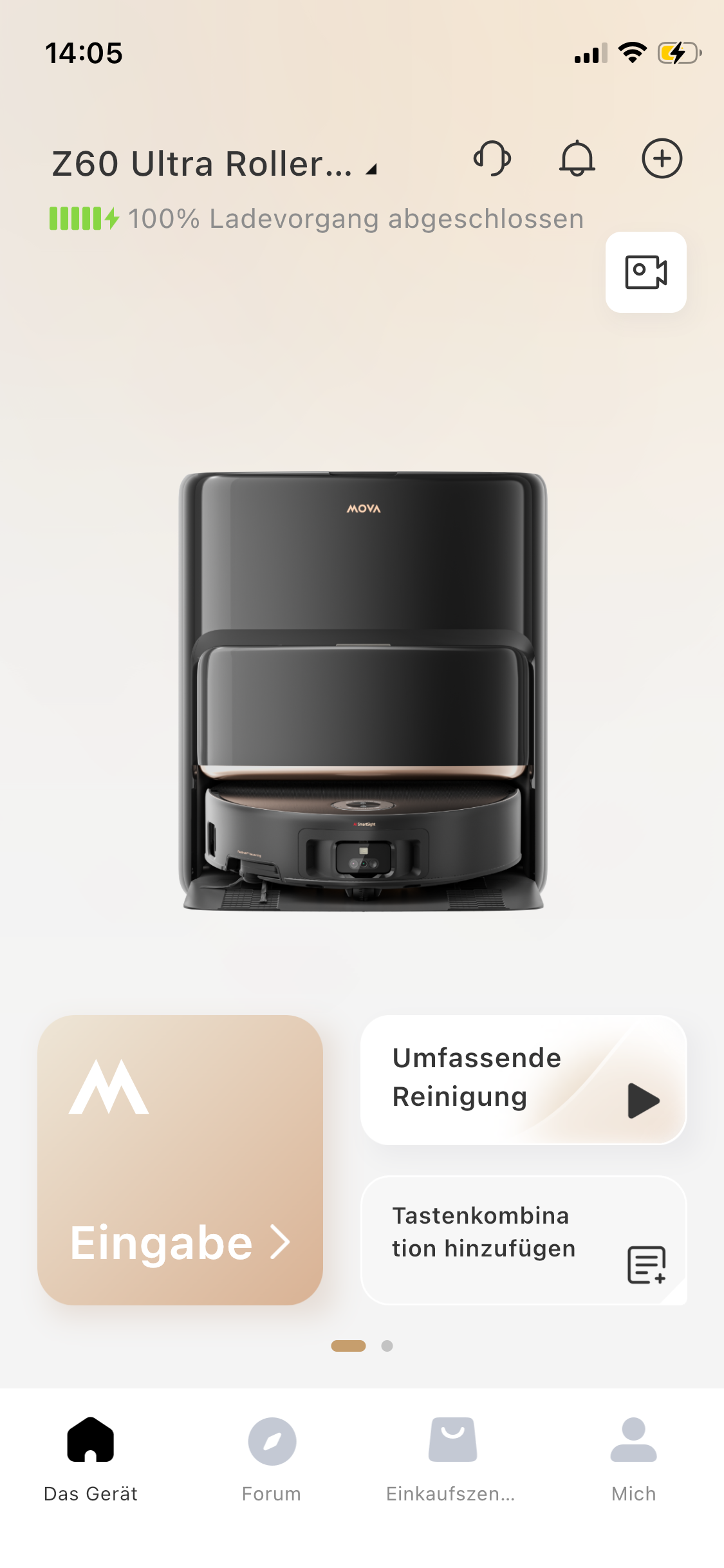

Der Akku hat 100% wie man im ersten Bild sieht.
Sobald der einmal losfahrt, ausgeht und wieder zurück auf die Kontakte fällt hat er wieder 53% und läd dann wieder bis 100%.
SN068607Themenstarter
Hier das Bild 2.
🤷 sag doch Akku Schrott. So verhält sich jedenfalls keine intakter Akkupack

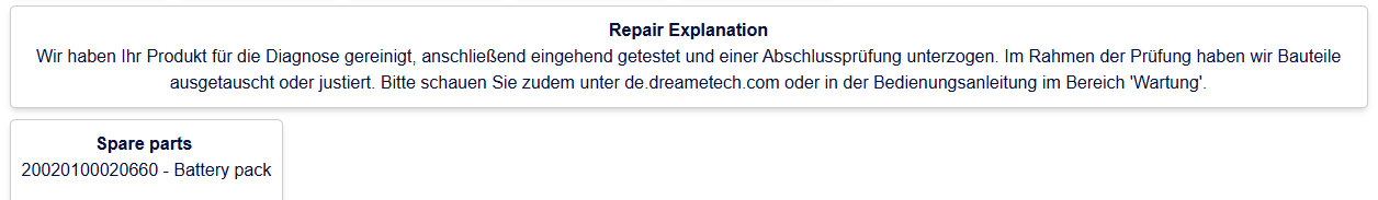

gestern am Abend wurde der Status aktualisiert und der Fall als abgeschlossen deklariert.
Wie ich bereits vermutet hatte wurde der Akku getauscht.
Verbesserungsvorschlag Meinerseits:
Das Gerät sollte Systeminformationen oder Protokolle an den Hersteller schicken dürfen, hierdurch hätte man sicher schon aus der Ferne feststellen können, dass der Akku das Problem darstellt. Heute soll das Gerät bereits per UPS zu Hause eintreffen. Bin gespannt ob es wieder ordnungsgemäß arbeiten wird.
Der Repair-Outcome befindet sich im Anhang.
