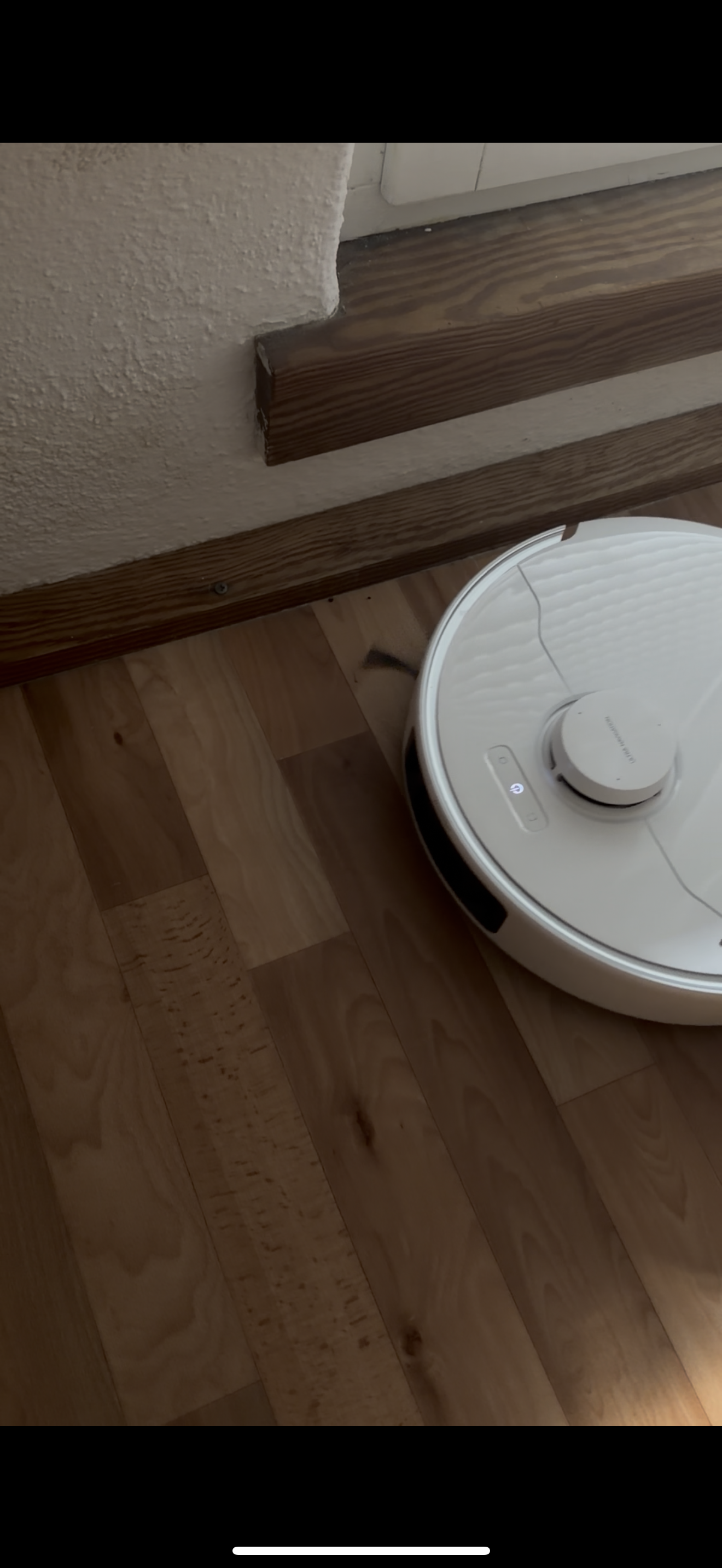

Guten Abend Liebes Forum,
Ich habe mir vor Kurzem den P50 Pro Ultra angeeignet und habe eine Frage zur Reinigung vor einer Fußleiste und evtl. Sogar auf der Fußleiste. Wie man auf dem Foto sieht werden die Schmutzpartikel vor der Fußleiste nicht aufgesaugt oder anvisiert (Einstellung auf Max+). Gibt es eine Möglichkeit, dass er auch dort reinigt und evtl. Sogar auf der Fußleiste drauf?
Hinderniserkennung ist bereits deaktiviert, Und die Ausfahrhäufigkeit des Reinigungsarms ist auch auf das höchste eingestellt.
Vielen Dank im Voraus
Normalerweise müsste dieser bis zum Rand der Leiste arbeiten, dafür ist ja Normalerweise die ausfahrbare Bürste vorgesehen. Mal unter Einstellungen schauen, auf häufiggeit der Verwendung der Bürste.  Auf der Leiste wird er es nicht machen, da dieser auf sicheren Boden fährt und Schräglage vermeidet.
Vielleicht bekommt man ihn dichter an die Leiste, wenn Sie dort eine Virtuelle Wand in der Karte ziehen, da wo die Leiste entlang verläuft. Der Bot erkennt dann eventuell eine normale Wand und reinigt dort dann gründlicher. Experimentieren Sie mal.
Guten Morgen, der Roboter ist mit einem speziellen Kantensensor ausgestattet. Beim Reinigen entlang von Kanten hält er aufgrund von Messabweichungen der Sensoren sowie unterschiedlicher Reflexionseigenschaften verschiedener Farben und Materialien einen gewissen Abstand zur Wand ein. Dies ist ein normales Verhalten des Geräts.
Wir empfehlen Ihnen, in den Bodeneinstellungen für die Reinigung den „Modus für weniger Kollisionen“ zu deaktivieren. Dadurch kann der Roboter beim Wischen und Saugen näher an die Kanten heranfahren und die Reinigungsleistung entlang der Fußleisten verbessern.
