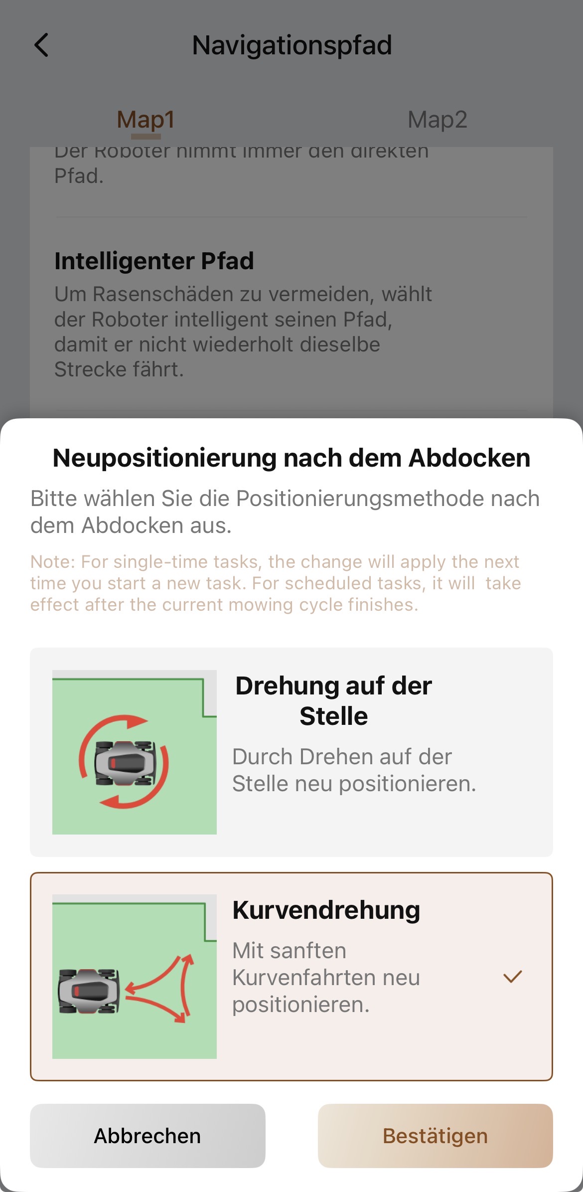

Ich habe eine Frage, kann der Mähroboter beim rausfahren aus der Ladestation anders wenden? Oder kann man das anders einstellen? Meine Ladestation steht sehr nahe am Zaun und beim Drehen bleibt er oft stecken und erkennt den doppelstabmatten Zaun nicht immer richtig, so kommt es mir halt vor.

Problem gelöst, unter dem Menüpunkt Navigationspfad und dann Benutzerdefiniert, hier kann man es ändern.
Danke dir, das wusste ich noch gar nicht. Der Roboter dreht sich ja ganz gerne direkt nach der 30 Sekunden Pause nach dem Rausfahren (warum auch immer, habe da schon sichtbare Spuren).

Das Problem ist leider doch nicht gelöst. Er fährt bei jedem zweiten rausfahren in die andere Richtung und somit stößt er wieder gegen ein Hindernis. Kann man das irgendwie einstellen dass er immer die gleiche Richtung raus fährt? Oder in Zukunft mit deinen Update? Danke
