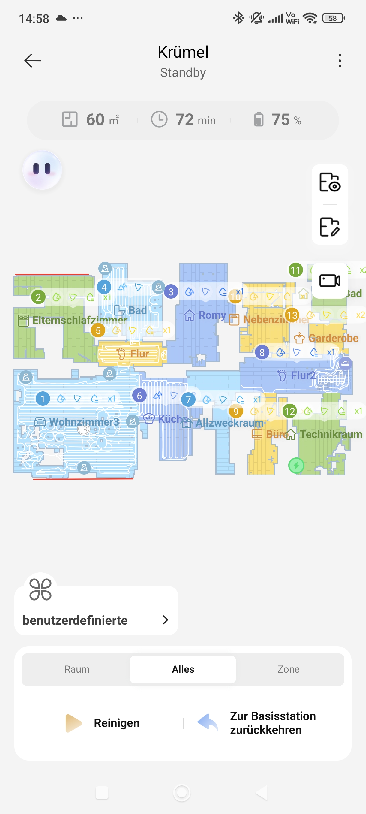

ich habe das Problem, dass mein Roboter Räume 2x abfährt, obwohl der Raum nur einmal ausgewählt wurde. Der Roboter wurde schon zurück gesetzt und eine neue Karte erstellt. Trotzdem macht er es ab und zu ....
Bitte um Hilfe .  Desweiteren fährt einen Bereich an, u d fährt dann einfach zu einem anderen , der wo schon gesaugt wurde. Mfg

Sollte das Problem trotz dieser Maßnahmen weiterhin bestehen, empfehlen wir Ihnen, die Seriennummer (SN) des Geräts sowie die Rechnung an unser After‑Sales‑Team zu senden. Bitte markieren Sie zusätzlich auf einem Screenshot der Karte die betroffenen Bereiche, damit wir eine genauere Analyse durchführen und Ihnen eine passende Lösung anbieten können.
