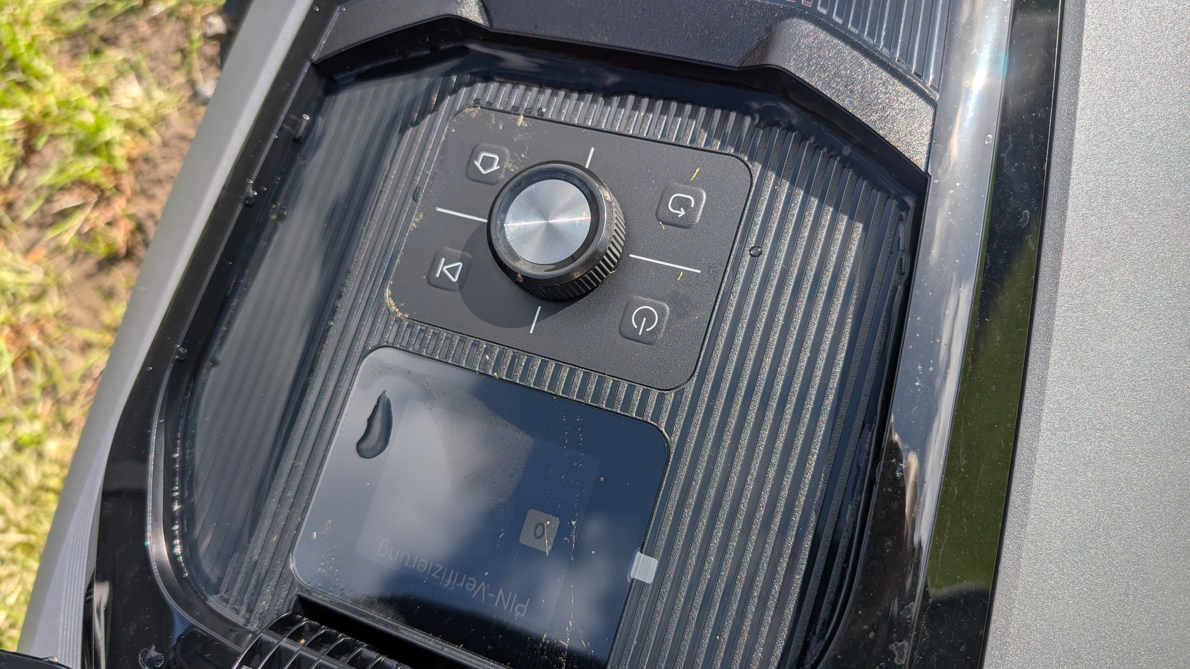

Hallo zusammen
bei meinem Mova LiDAX Ultra 1000 habe ich jetzt gesehen, dass wenn es regnet, sein Kontrollpanel unter der Abdeckung mit Wasser voll läuft. Das Wasser fließt auch nicht ab und bleibt in dem Raum erhalten. Verdunsten tut es auch nicht.
Fehlt das eine Dichtung im Deckel, bzw. hat das noch Jemand ?
Viele Grüße
Hallo
Die Bedientasten sind alle absolut Wasserdicht, es ist keine Dichtigkeit des Deckels vorgesehen, also es fehlt keine Dichtung. Am/im Bedienfeld sind beidseits Ablauflöcher eingebracht, damit sich nichts staut.
