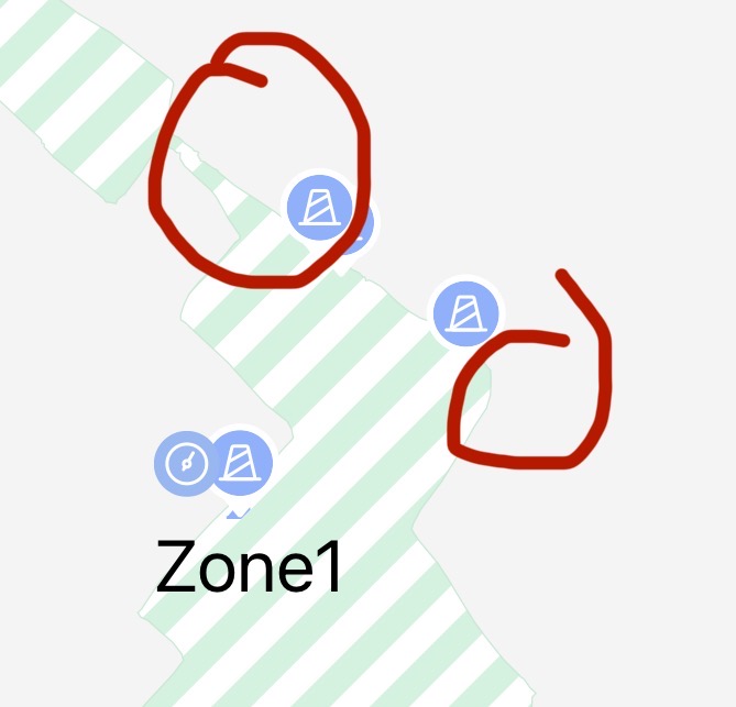

Ich habe mittels App die Karte für den Mova600 erstellt. Das ist auch ganz gut gelungen, allerdings gibt es 2-3 kleine Stellen, an denen er nicht gerade gefahren ist, und die nun nicht gemäht werden. Kann man die Karte nachträglich manuell bearbeiten? Wenn ja mit welchen Tools?

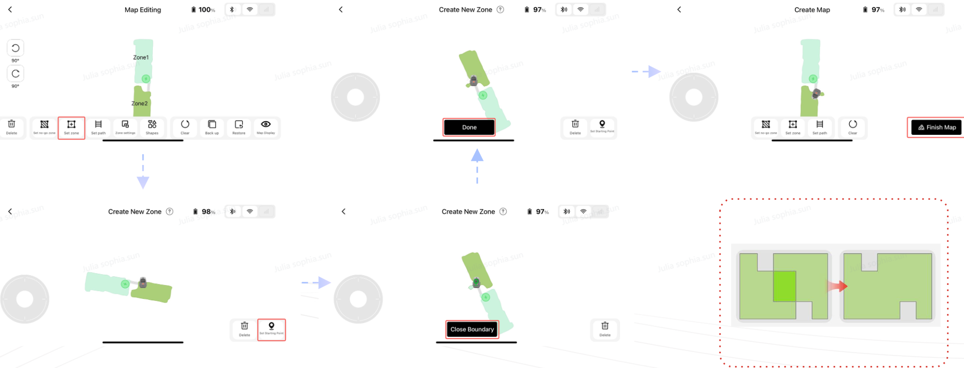

Geh einfach auf Karte bearbeiten → Zone festlegen → neue Zone und fahr den Bereich nochmal sauber ab 👍
Danach wird die neue Fläche automatisch mit der bestehenden Karte kombiniert.

Hallo AlexP, vielen Dank für die schnelle Antwort, ich weiss das sehr zu schätzen. Diese Möglichkeit war mir bereits bekannt. Ich hatte gehofft, dass man es manuell über die App gerade ziehen kann
2026-4-2 11:31 DE Übersetzen
Guten Morgen, bezüglich der von Ihnen erwähnten kleinen, nicht gemähten Bereiche möchten wir Sie darüber informieren, dass das Hinzufügen oder Erweitern von Flächen in der Karte derzeit noch über die manuelle Fernsteuerung des Mähroboters erfolgen muss. Eine nachträgliche, detaillierte manuelle Bearbeitung der bestehenden Karte ist aktuell leider nicht möglich.
Ihr geschilderter Nutzungspunkt ist jedoch sehr wertvoll. Wir haben Ihr Feedback bereits gesammelt und an das zuständige Produktteam weitergeleitet, damit es bei zukünftigen Optimierungen berücksichtigt werden kann. Vielen Dank für Ihre Unterstützung und Ihr Verständnis.
