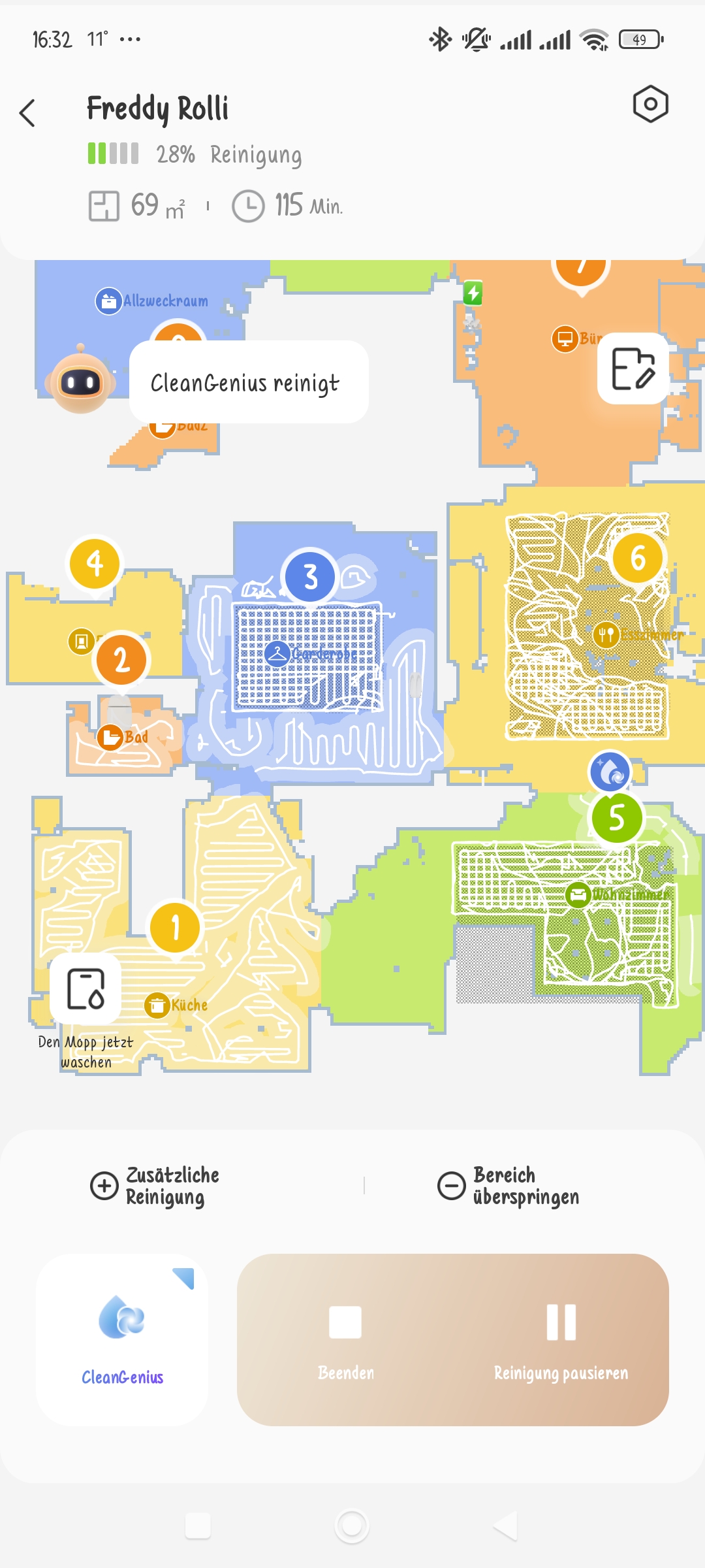

Wir haben seit etwa 2 Wochen einen Mova S70.
Ich probiere mich seitdem durch die einzelnen Programme.
Heute hatte ich mal Clean Genius in allen Räumen angestoßen und bin mit dem Ergebnis doch sehr unzufrieden.
Der Roboter fährt Kreuz und quer, ignoriert ganze Räume und auch das Reinigungsergebnisse ist schlecht.
Woran könnte dies liegen?

Ich hatte in den ersten Tagen auch viel ausprobiert und auch Teppichzonen verändert. Letztendlich schien dabei die Karte kaputt gegangen zu sein. Ich hatte sie gelöscht und neu kartiert und dann nur noch das nötigste eingestellt. Seitdem läufte der Mova seit einigen Wochen täglich problemlos.
