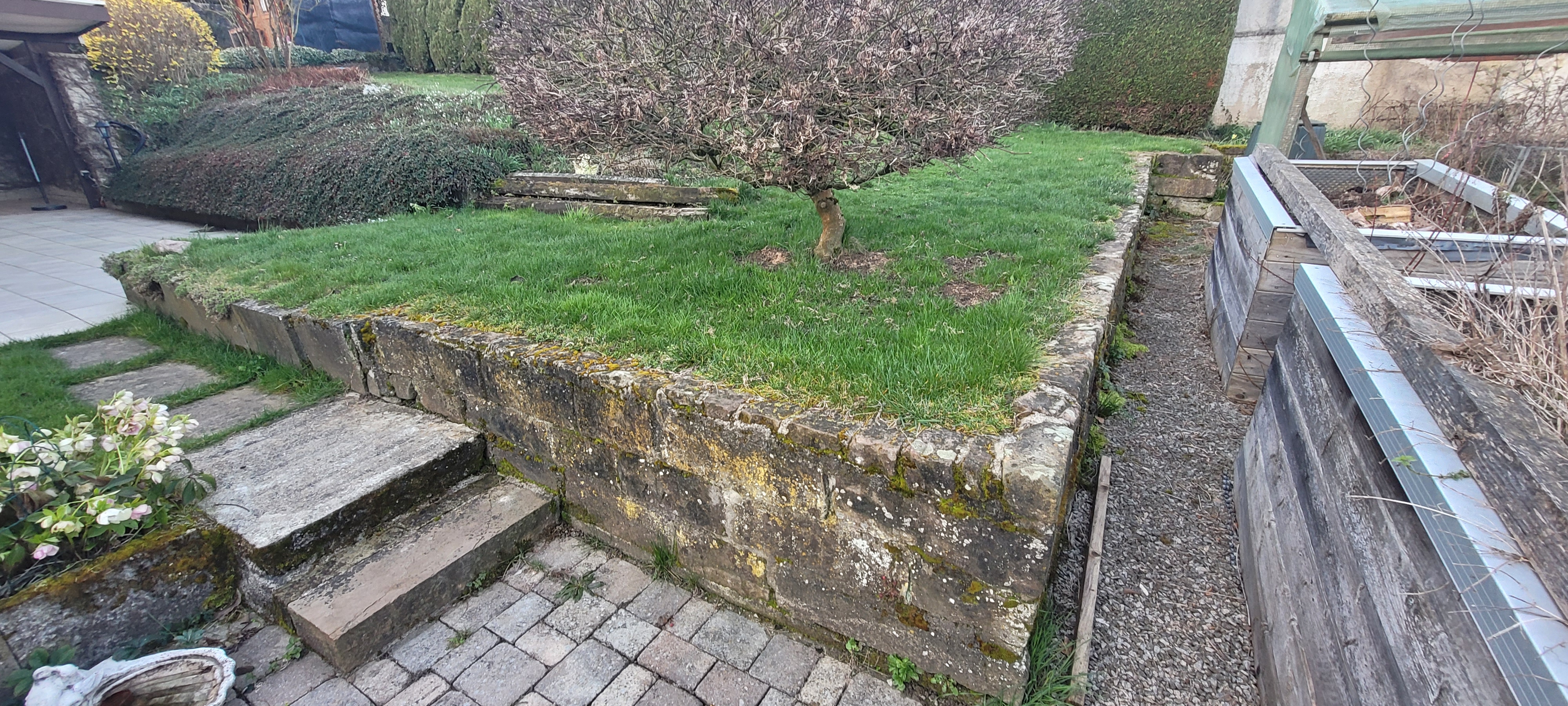

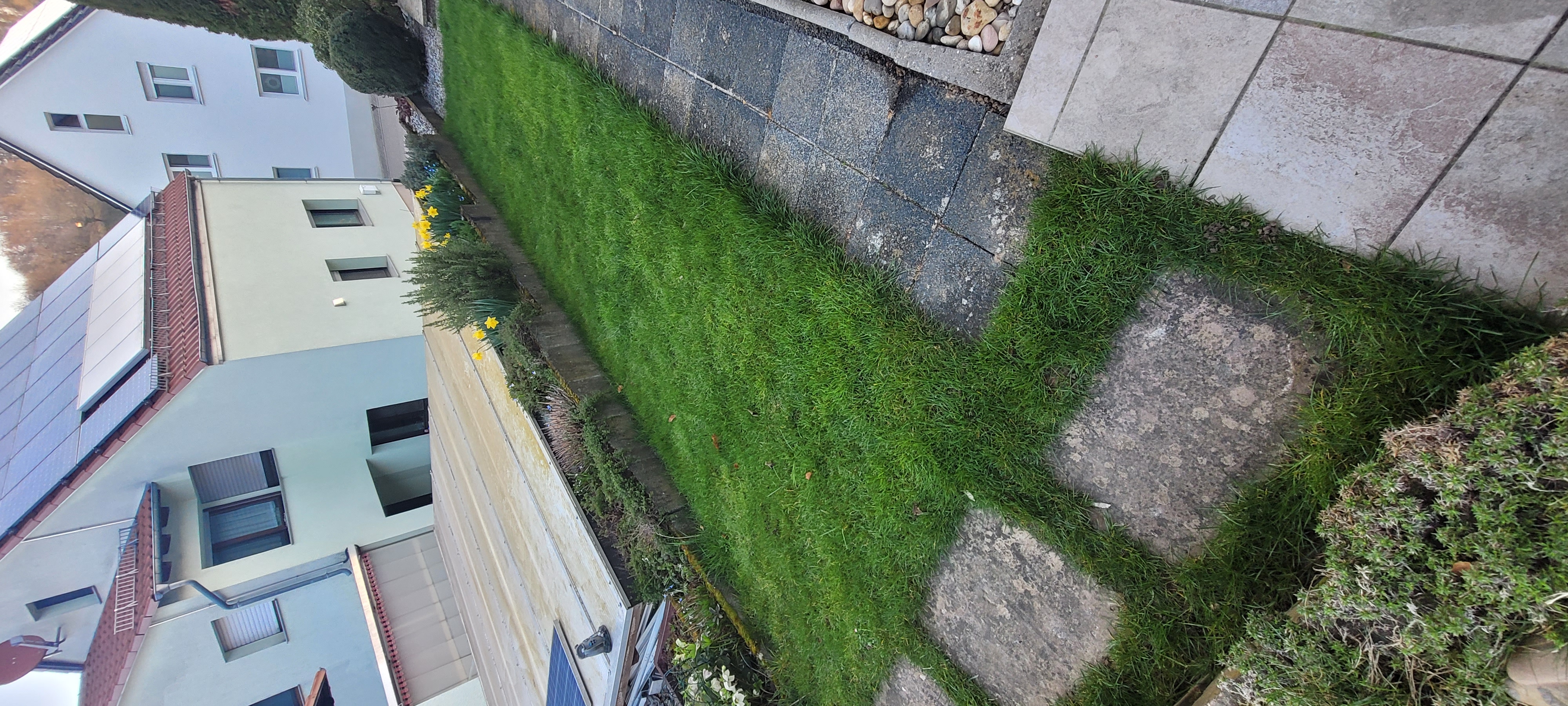

Hallo Mova Support, die Antwort wirft leider Neue Fragen auf: Was sind für Euch "KEINE Höhenunterschiede zwischen den Bereichen" ?? , oder trifft das hier, nach Bewertung der Bilder, einen extrem zusätzlichen Höhenbereich von einigen Metern? Habe ich mehrere Bereiche die sich über ein Höhenniveau von ca. 100 cm erstrecken und ich kann Beispielsweise mit einer Rampe arbeiten um in den nächsten Bereich zu kommen; genügt doch entweder eine große Karte und/oder eine Verbindung von/zu Berei
2026-6-15 04:10 DE Übersetzen
aus den von Ihnen bereitgestellten Bildern geht hervor, dass es zwischen den Bereichen einen Höhenunterschied gibt, den der Roboter nicht selbständig überwinden kann. Damit der Roboter zwischen den Bereichen navigieren kann, muss eine Verbindungsstrecke erstellt werden. Sie können dazu eine Rampe bauen, aber beachten Sie bitte, dass der Neigungswinkel nicht zu steil sein darf, da sonst das Risiko eines Absturzes und einer Beschädigung des Geräts besteht.
Einzelne Bereiche können zwar definiert werden, aber das Gerät unterstützt maximal 2 Karten. Eine entsprechende Optimierung ist für zukünftige Updates geplant.
Nachdem Sie die erste Karte erstellt haben, können Sie die Ladestation in den neuen Bereich versetzen und in der App unter „Karteneditor“ → „Neue Karte hinzufügen“ eine zweite Karte erstellen – der Vorgang ist derselbe wie bei der ersten Einrichtung. Beim Wechsel zwischen Karten muss die Ladestation immer im Bereich der aktuell ausgewählten Karte stehen.
